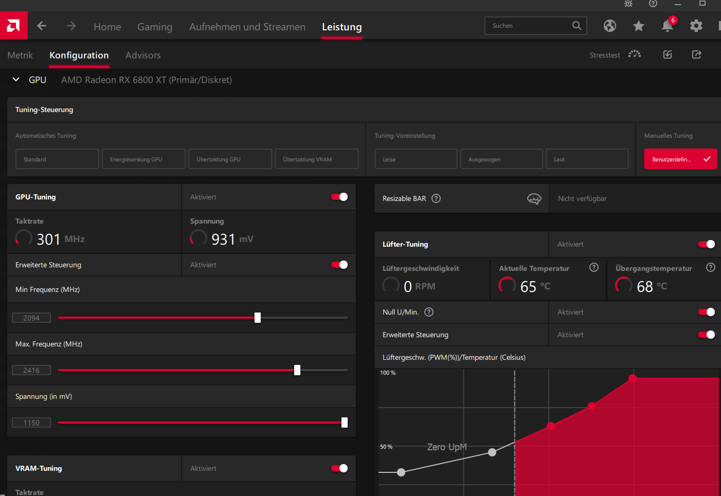

So.... nach vielem Testen usw. ist mir jetzt aufgefallen, das mittem im Spiel die Taktrate der GPU (nicht VRAM) einfach mal so auf 300 fällt...
Einen Mikroruckler später ist diese wieder auf 2000+, jedoch die FPS nicht mehr ansatzweise so hoch wie vorher... Statt 300+ sprechen wir jetzt von 100 und weniger...
Dieses abfallen der Taktrate passiert regelmäßig danach, ein Neustart hält die Taktrate dann wieder ne ganze Weile oben, aber nach ca. 5Min weiterer Spielzeit passiert dasselbe...
Warum? ich kann es nicht sagen... selbst die Einstellung für den Mindesttakt in der Radeon Adrenalin Software bringt hier überhaupt nichts... der Overclock wird schlicht ignoriert, als ob das Spiel gar nicht da ist...
Ich hab das Gefühl das die Grafikkarte denkt, dass kein Spiel läuft und sich runtertaktet... (Temperatur ist nie über 65 Grad das passiert aber wirklich nur bei League... habe heute über 6 Stunden Forza und co gespielt und da habe ich absolut keine Schwankungen feststellen können...
Hier ein Screenshot, was er mir während des Rucklers bei Spannung und Taktrate zeigt...
CPU und co bewegen sich kein Stück im HW Monitor, da sehe ich absolut keine Veränderung außer bei der Grafikkarte....
