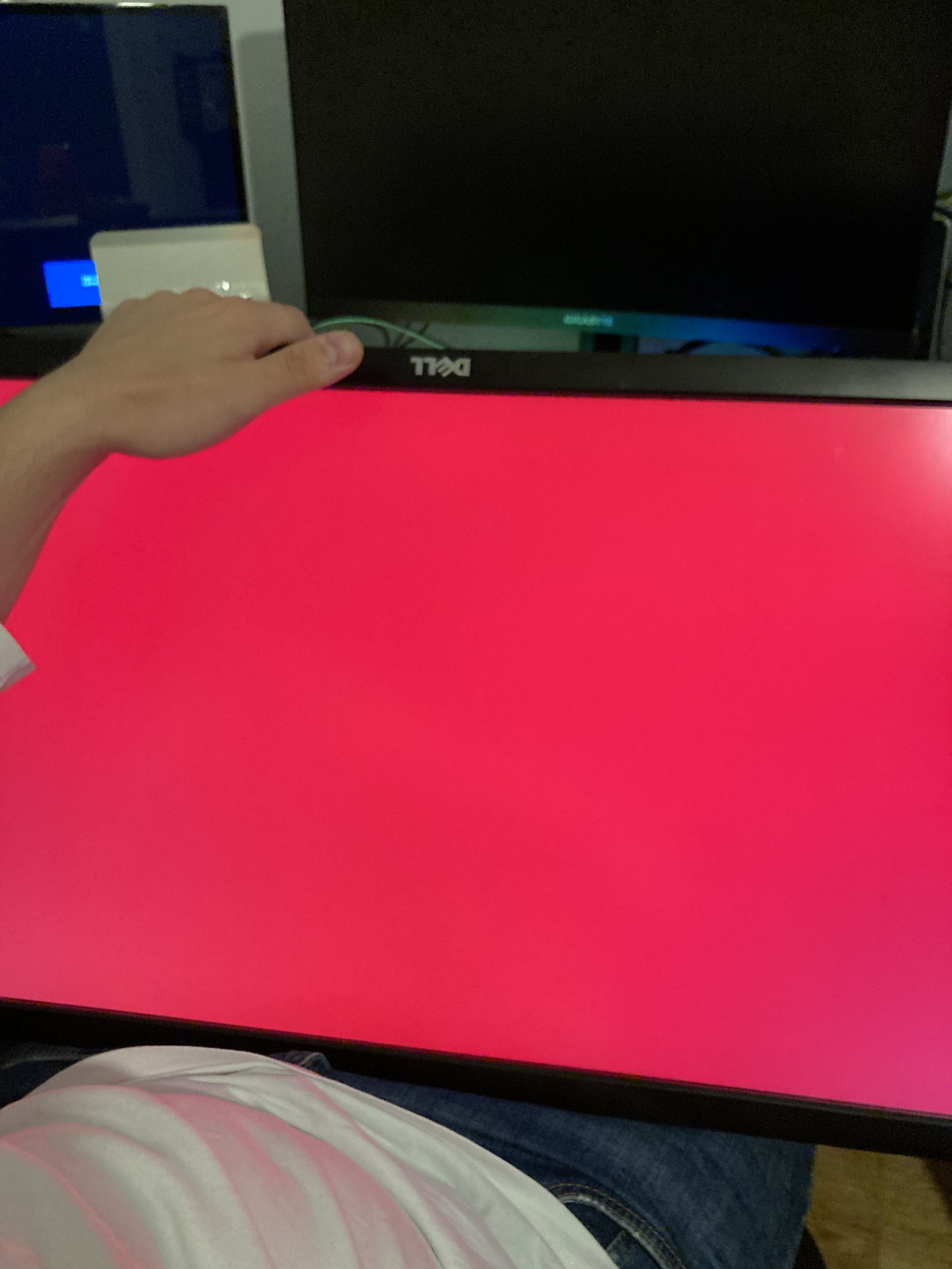

Moin Leude,

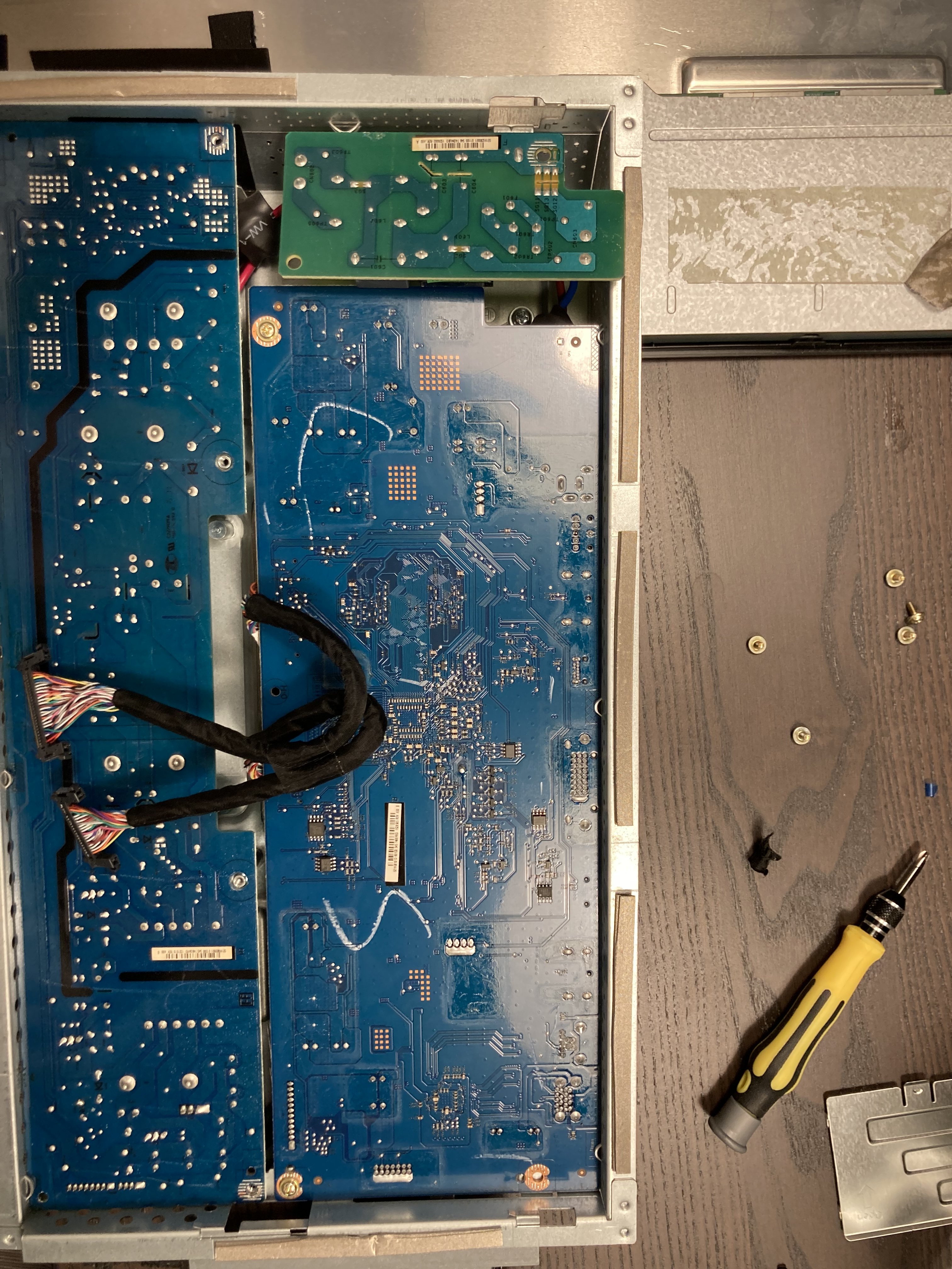

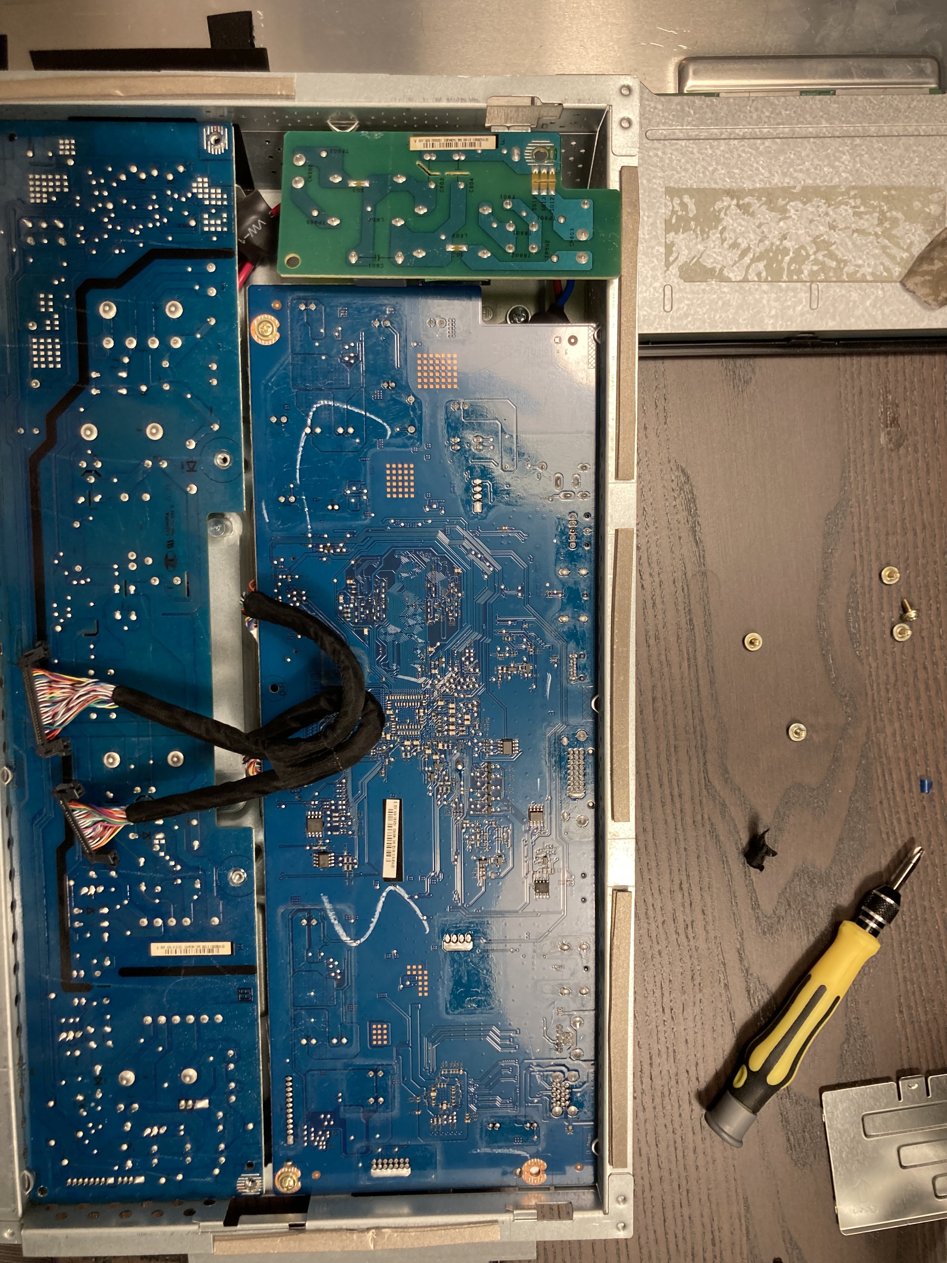

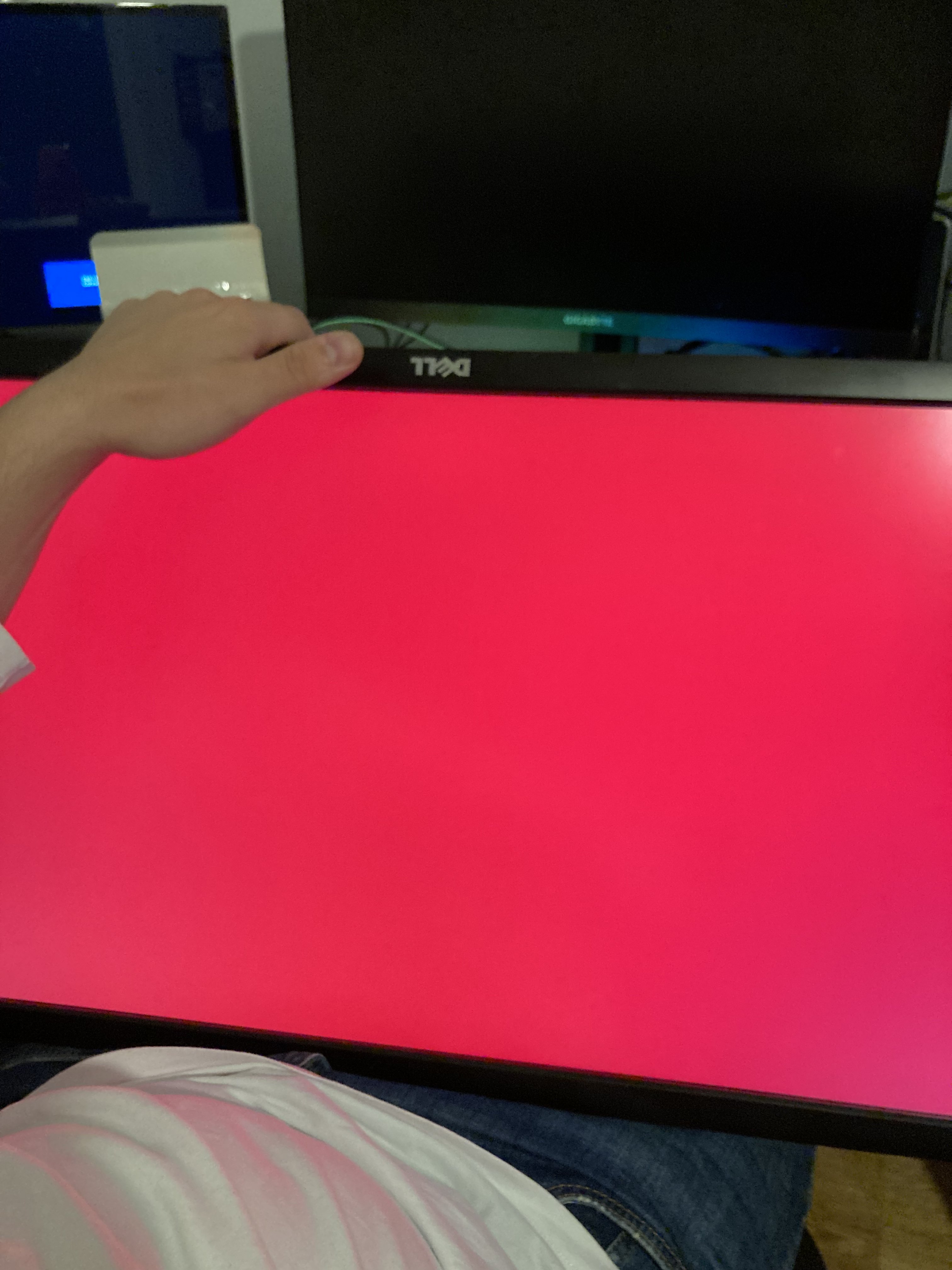

Seit ein paar Wochen Zeigt mein Dell U2713Hb Monitor , wenn ich ihn anschließe nur einen Roten Display an ich habe selbstverständlich alle anderen Ports die der Bildschirm hat auch ausprobiert leider ohne Erfolg. Hab das Teil auch mal auseinander gebaut und mit nem Heißluftföhn die Platine Warm gemacht weil ich dachte das es sich um eine Kalte Lötstelle handelt. Hab es dann wieder zusammen gebaut doch immer noch das selbe Problem.
hat irgendjemand mit sowas Erfahrung oder Ideen die ich ausprobieren kann.
der ist so nicht mehr zu gebrauchen deswegen würde ich alles in Betracht ziehen an Ideen.
Viele Grüße
OllOs

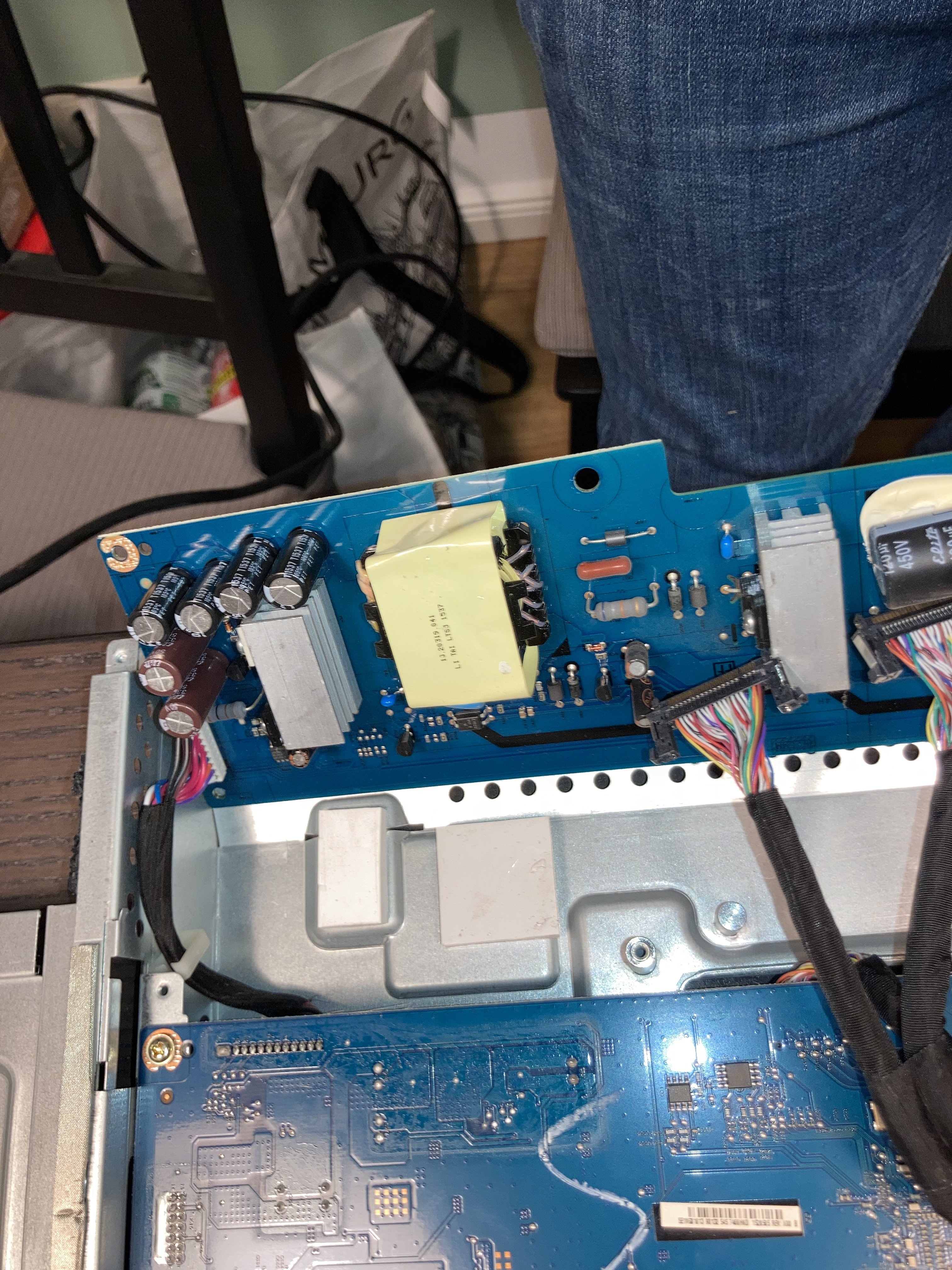

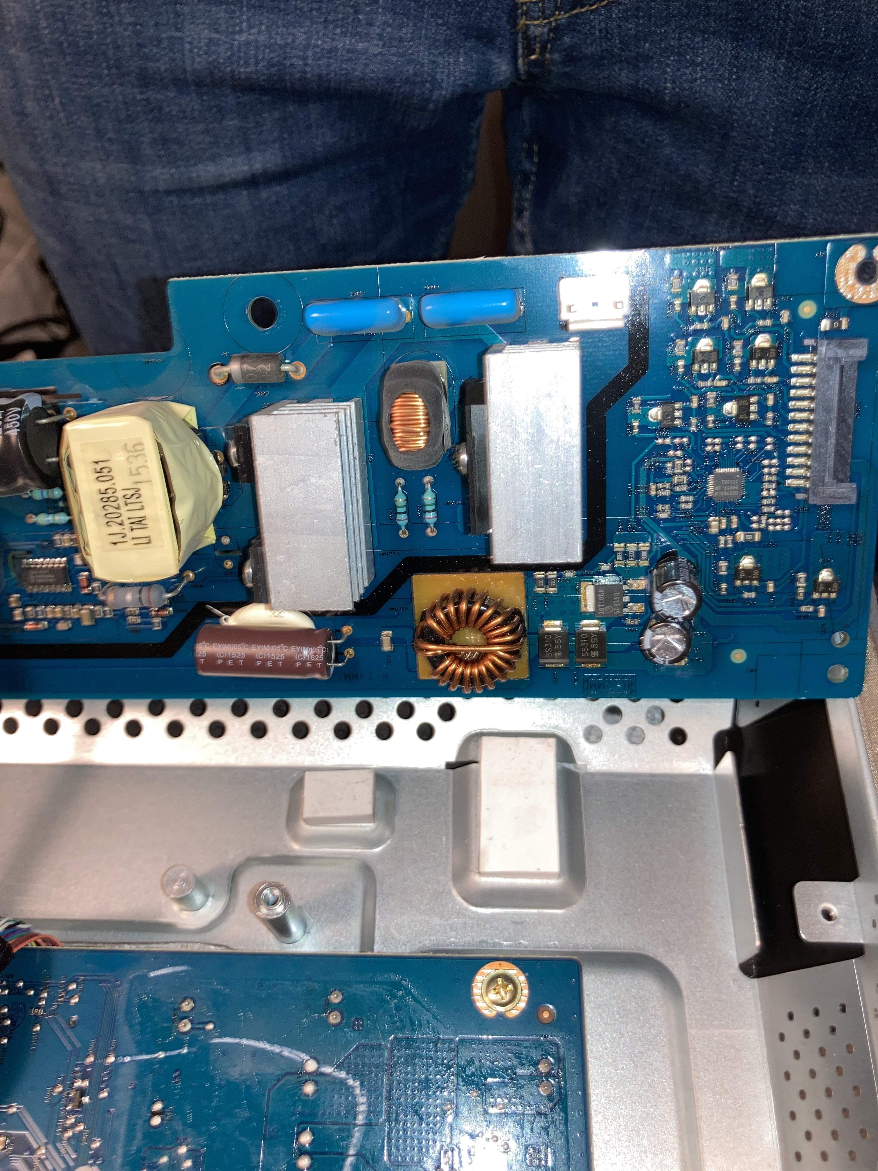

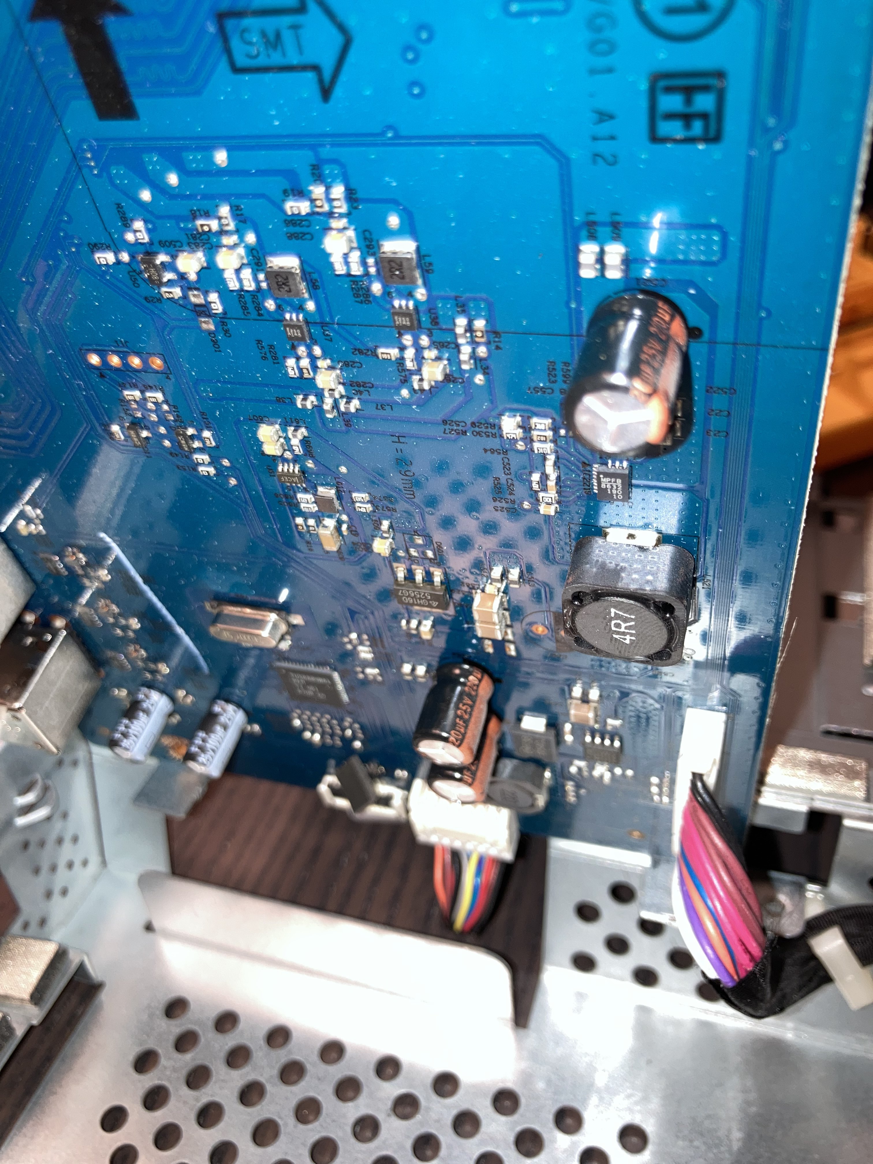

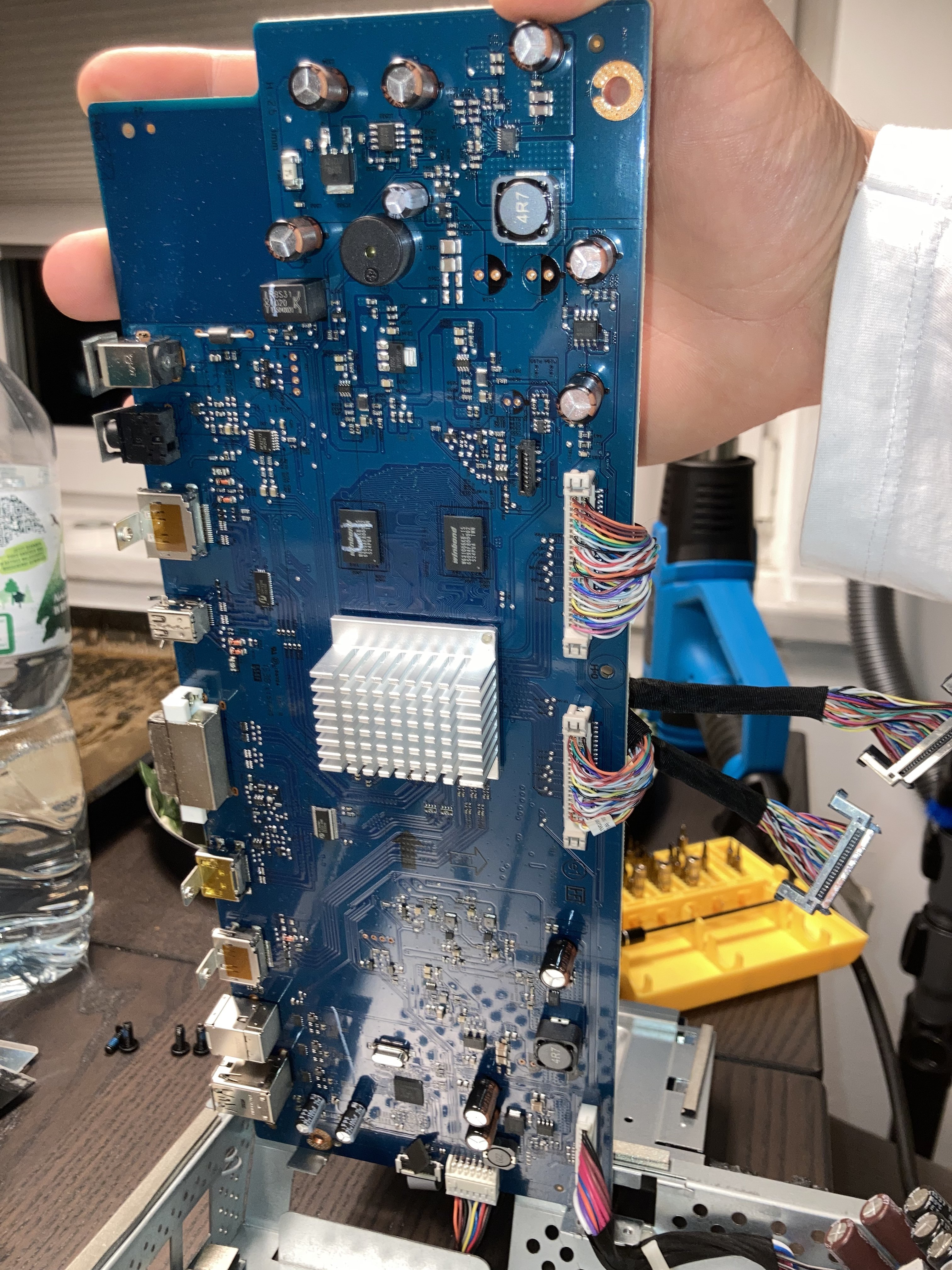

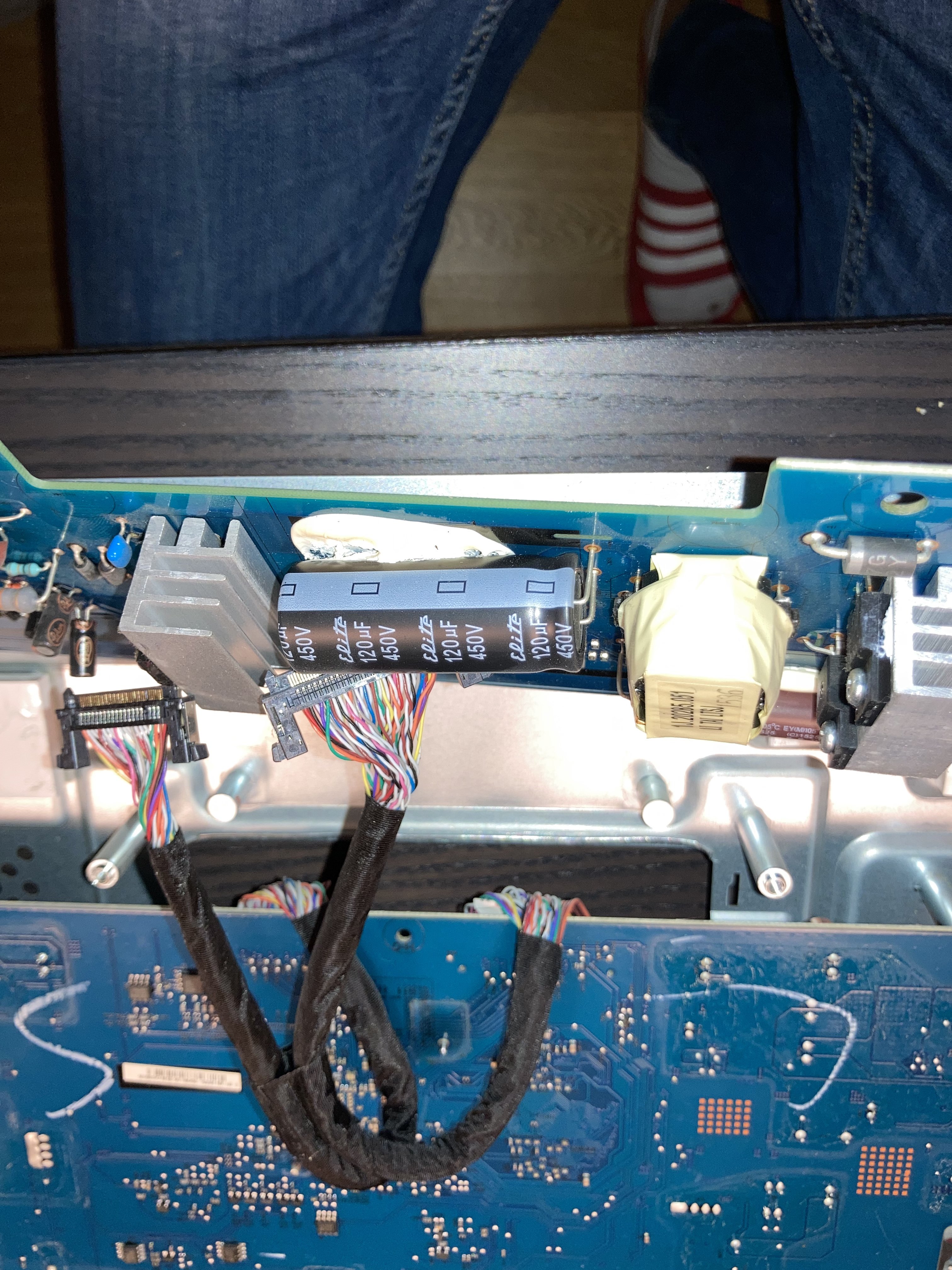

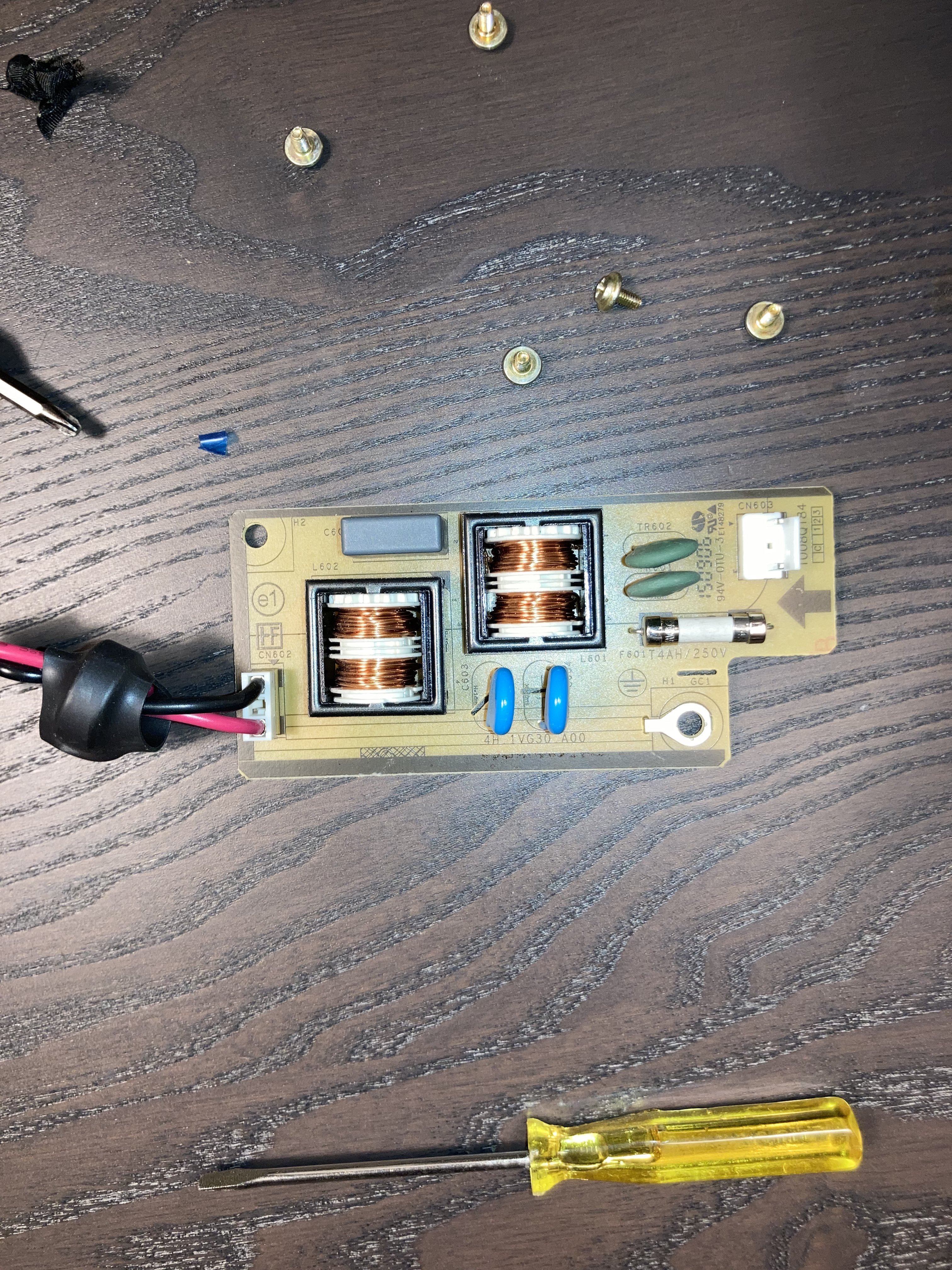

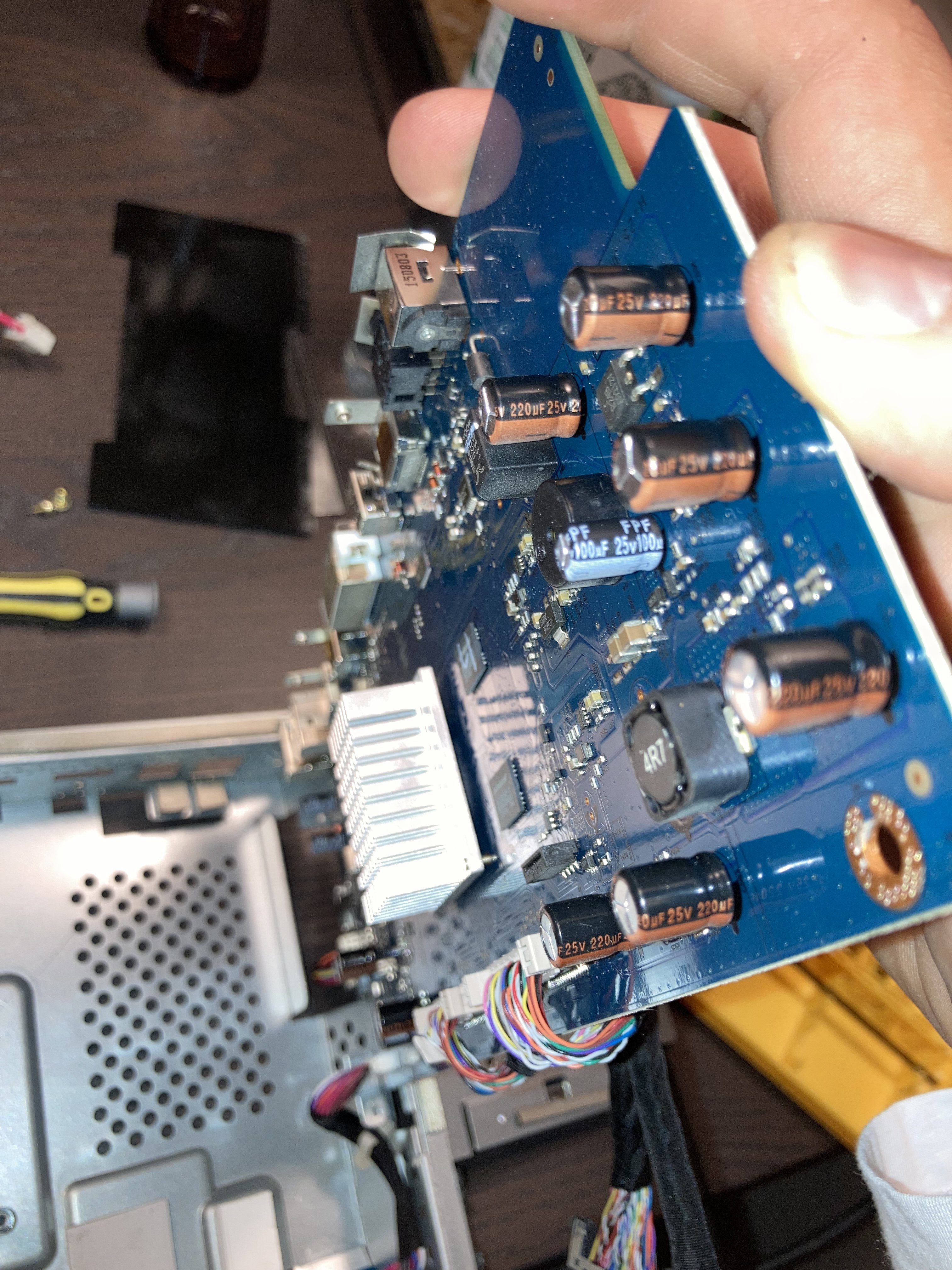

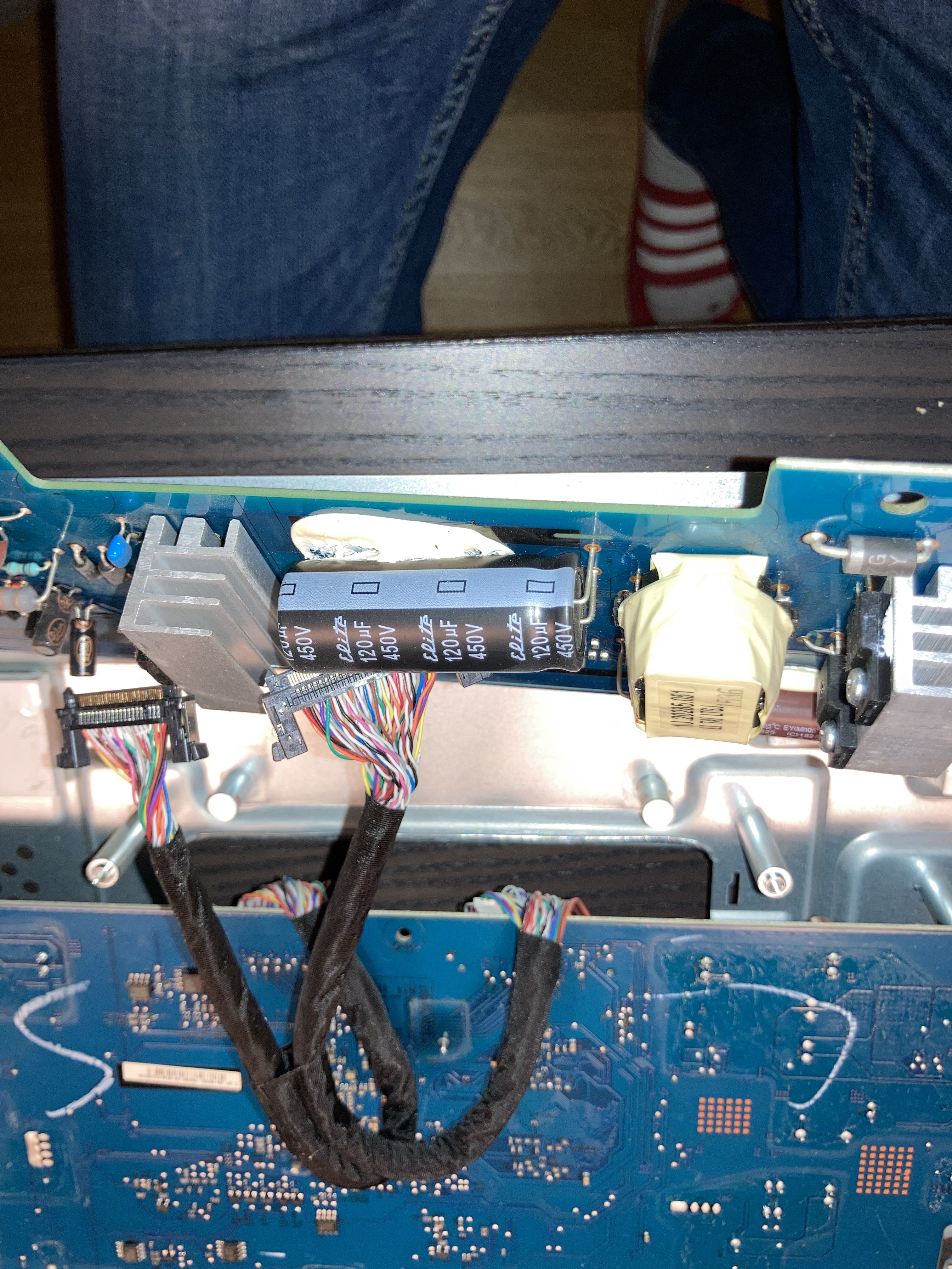

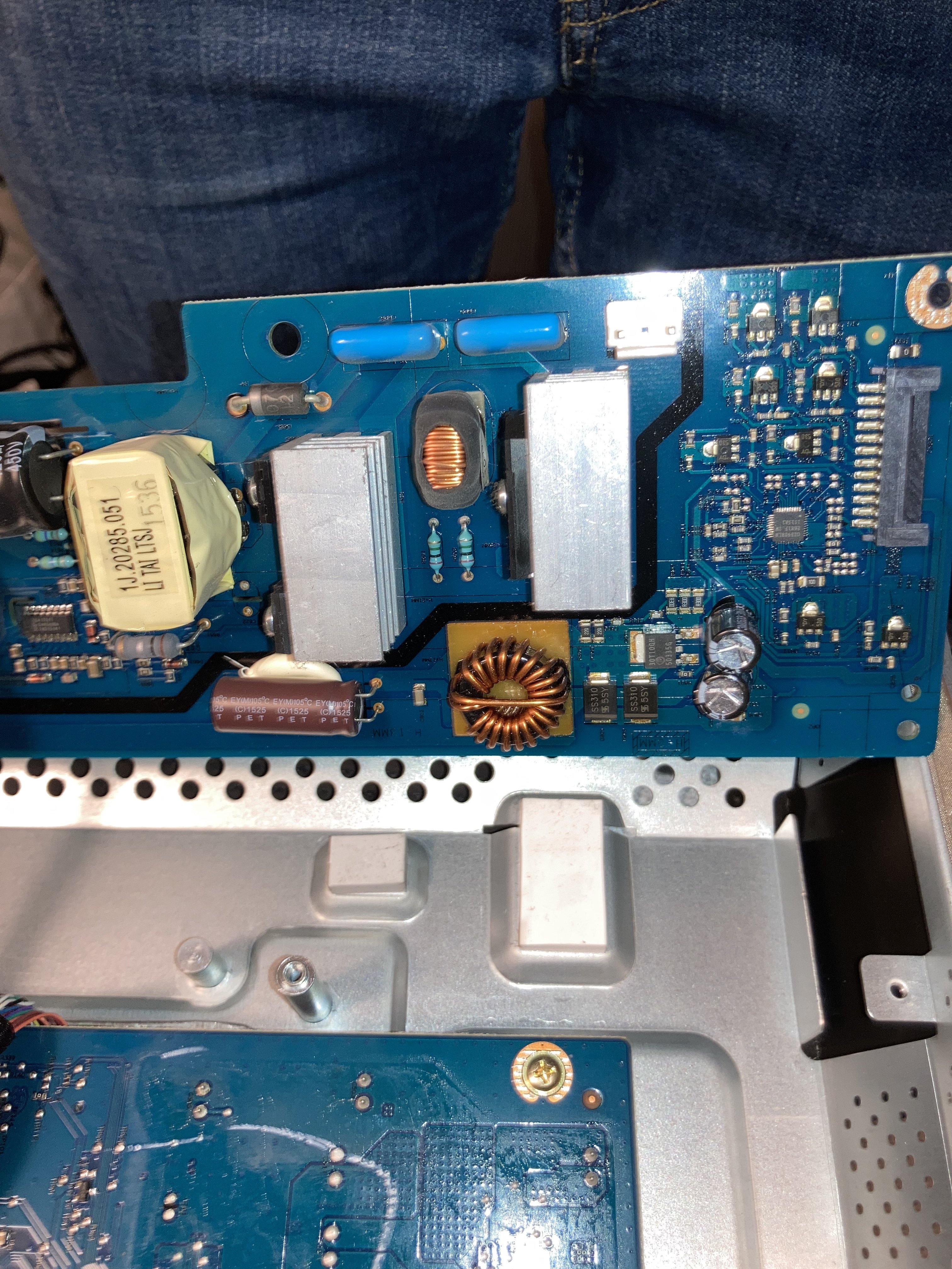

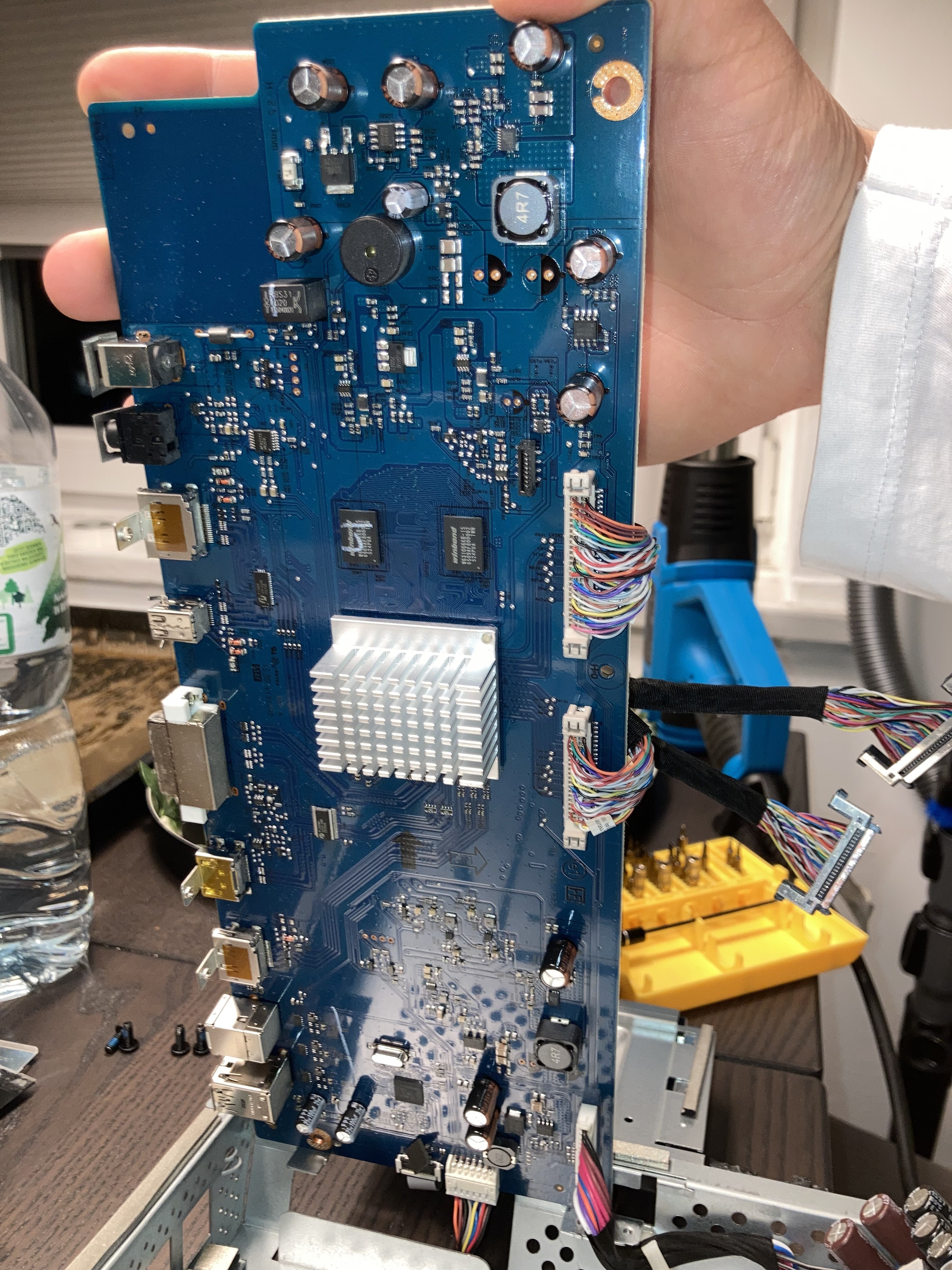

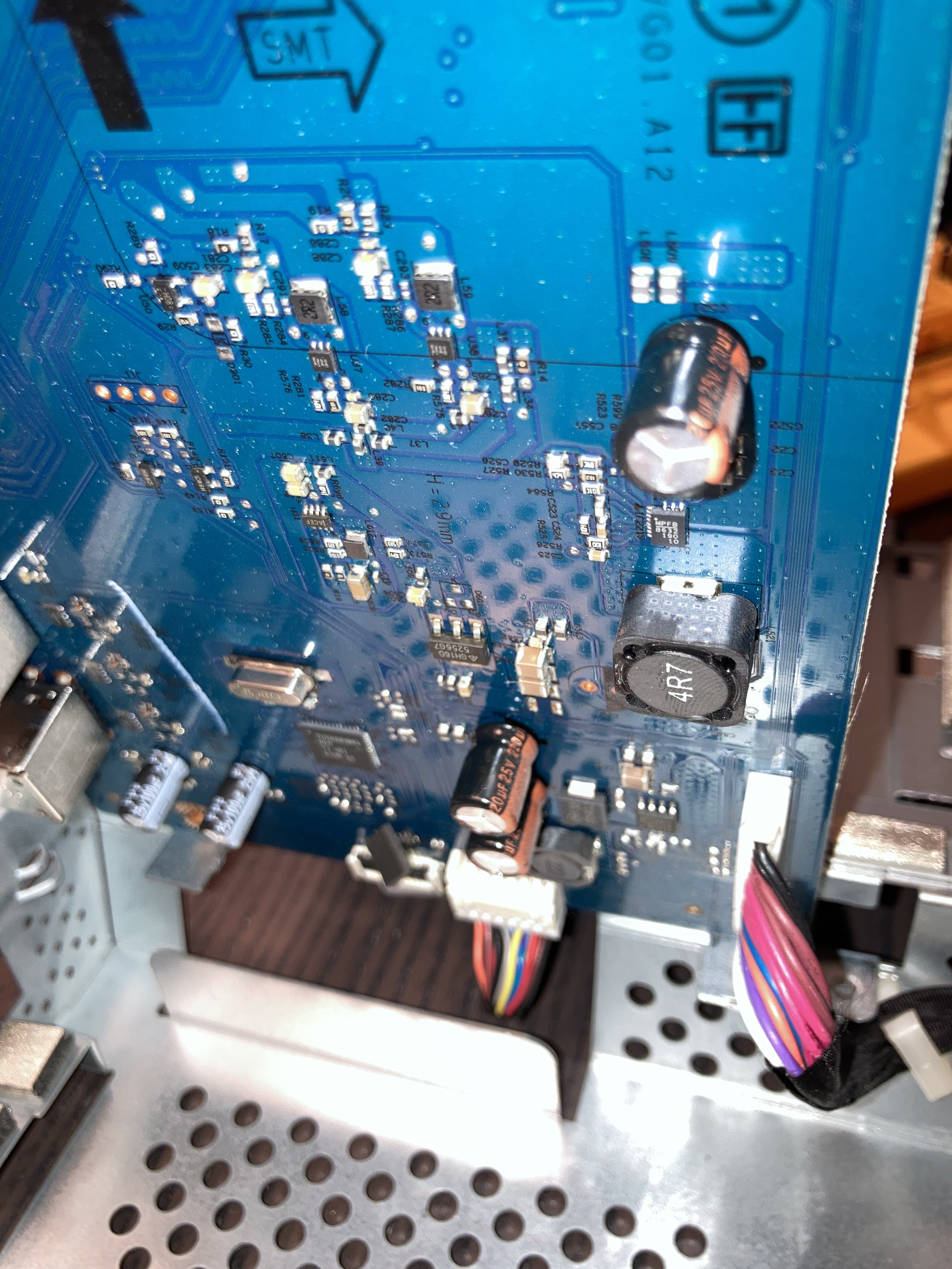

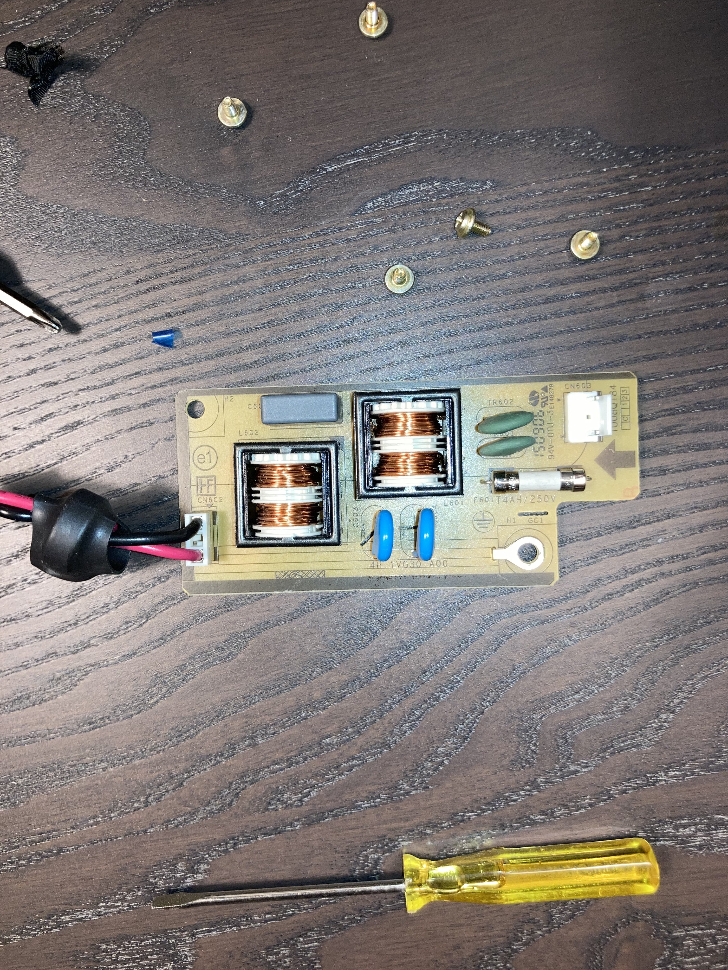

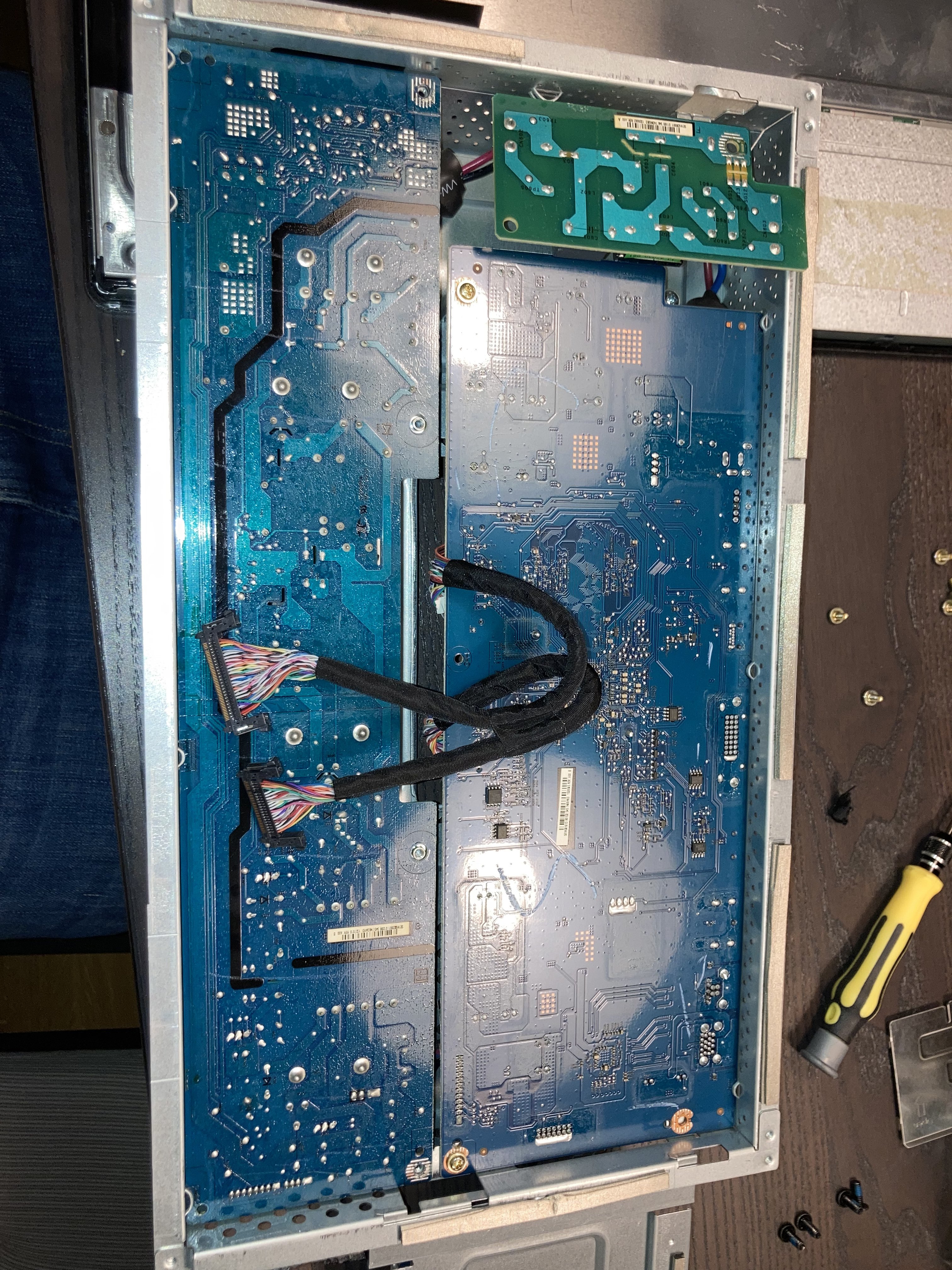

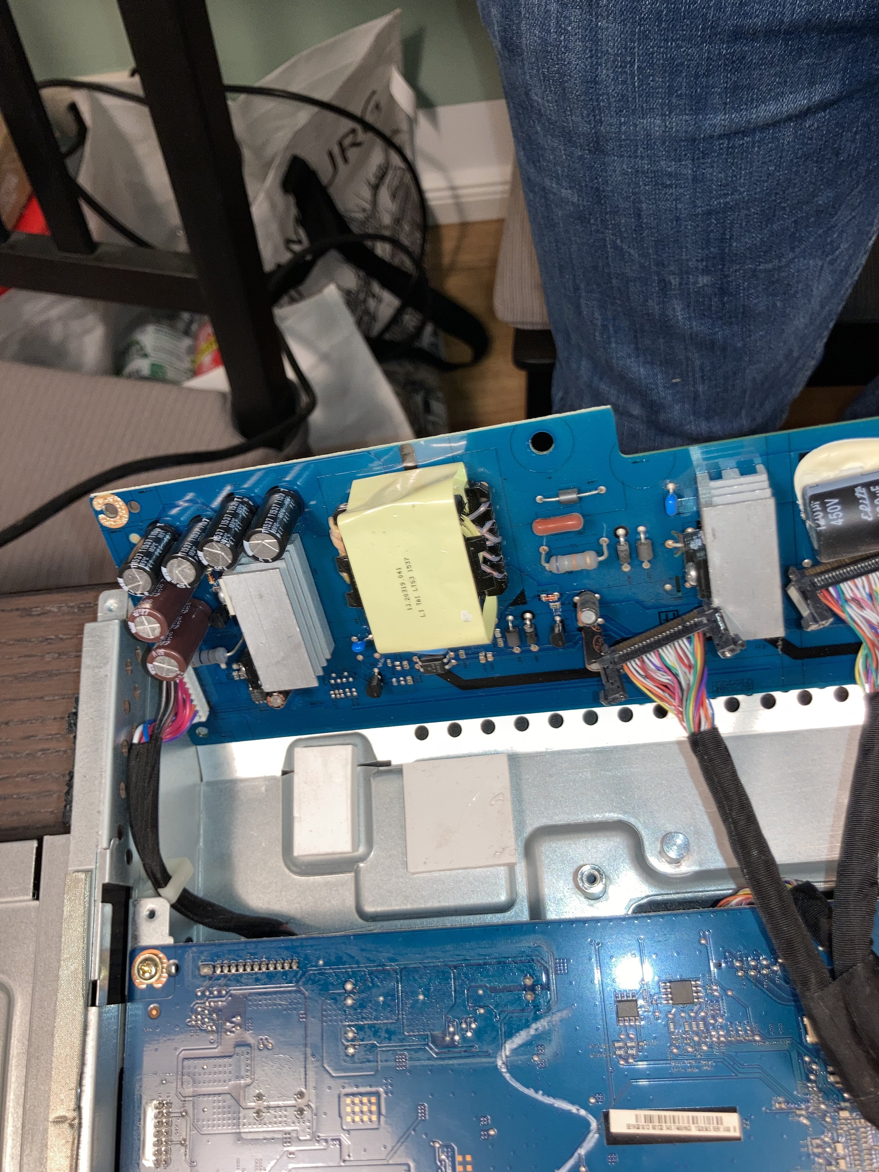

Danke für die schnelle Antwort. Hier die Bilder. Ja hab mir die Kondensatoren angeschaut

Hast du auch mal das kabel oder den zuspieler (anderen pc / dvd spieler oder was auch immer du anstöpseln kannst) gewechselt?
Was mir noch einfiel, Kühlkörper mal abnehmen, gucken ob Wärmeleitpaste oder Pad drunter ist, eventuell überhitzt da auch der chip.
Die Kondensatoren sehen, zumindest optisch, alle i.O. aus.
Ja hab einen andern PC ausprobiert wobei das Problem immer noch besteht. Das mit dem Kühler werd ich morgen mal ausprobieren vielen Dank erstmal für die Tipps meld mich dann nochmal wenn ich es ausprobiert habe.
Ansonsten musst du die ganze Sache mal mit dem Multimeter durchmessen... kann auch sein das da irgendwas n kurzschluss hat.
Was mir gerade noch einfällt: Guck mal ob er evtl. das Servicemenü noch anzeigt, sollte wie folgt funktionieren (Bei meinem DELL U2713HM isses zumindest so):
  1. Monitor ausschalten am button (nicht vom strom nehmen)
  2. Die beiden obersten tasten am monitor gedrückt halten
  3. Monitor anschalten
  4. Oberen beiden tasten loslassen
Probieren geht über studieren, könnte natürlich sein das entweder was am powerboard n schuss hat, oder eben die Input platine einen defekt an einem bauteil hat... da würde nur durchmessen helfen.
P.S. Ich sag das immer so leicht... Wenn's mich treffen würd, würd ich auch erst mal im strahl kotzen :D
