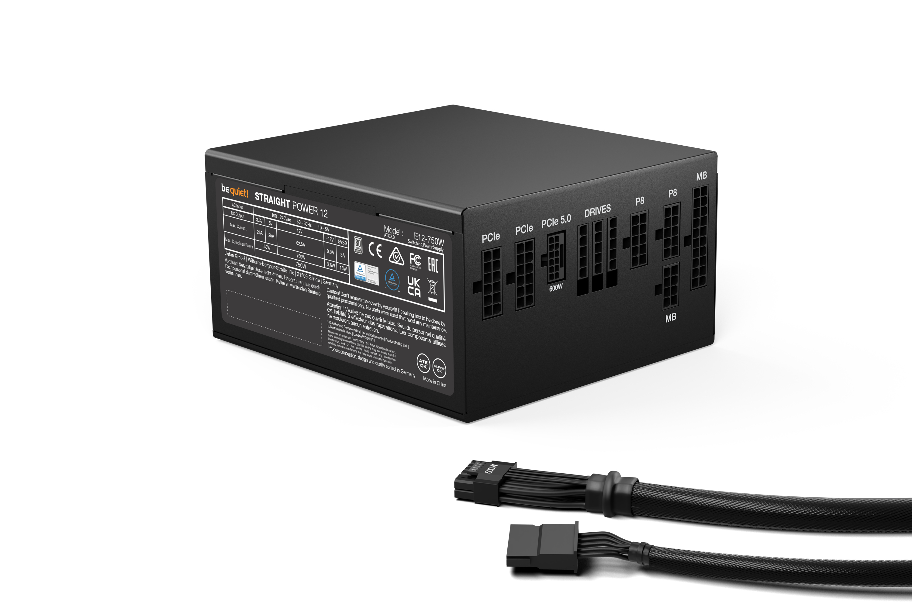

Das Be Quiet Straight Power 12 750W hat zwei PciE Anschlüsse und einen PciE 5.0 Anschluss!
Sollte dein Netzteil das nicht haben hast du uns evtl. dein falsches NT genannt.
Ach Mist, du hast ja ein Pure Power, Sorry ich hab das mit dem Straight Power verwechselt.
Das Pure Power ist die kleinere Serie und hat einen zweiten PCiE Anschluss erst ab dem 850W Netzteil, weil das Pure Power 12M 850W hab ich hier schon liegen für meinen neuen PC.
Sollte dein Problem nicht behoben werden können mit den Tips von den anderen Jungs dann schick dein 750W zurück und ordere ein Pure Power12M 850W oder ein Straight Power ab 750W.
Sry nochmal für meinen Fehler mit der Verwechslung.
