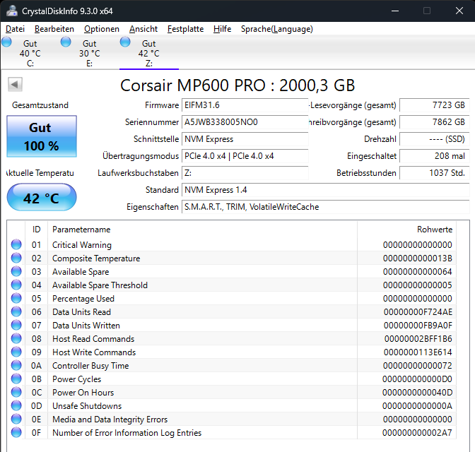

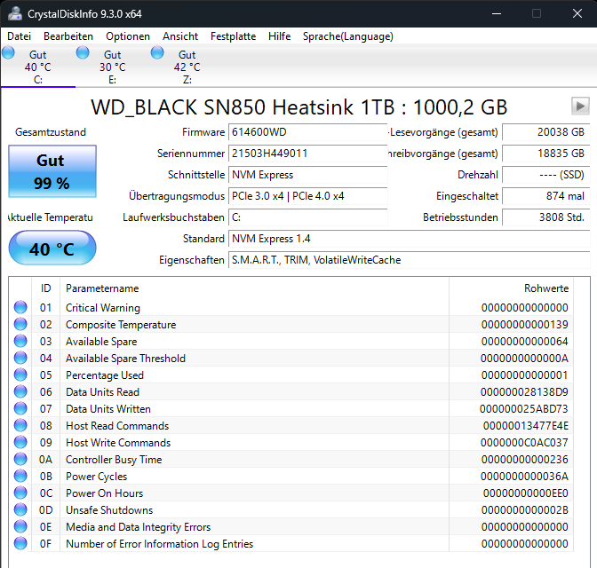

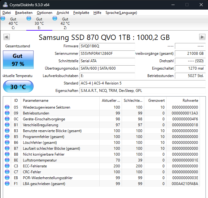

Hallo und Willkommen. Bitte Liste deine gesamte Hardware hier auf.

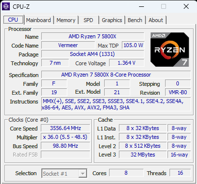

Lade zusätzlich Fotos hoch von deinem Mainboard mit CPUZ
Bilder von den zuständen deiner Festplatten/SSDs mit CrystalDiskInfo

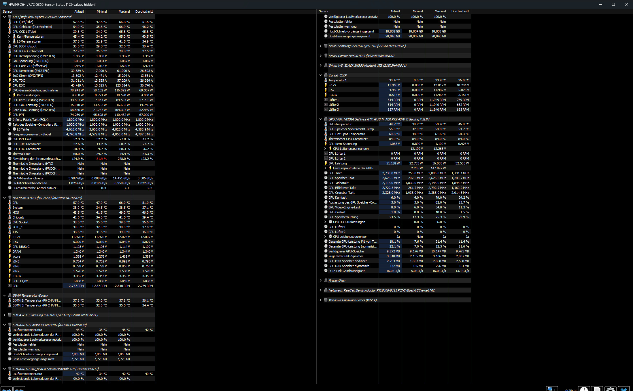

Und alle Temperaturen mit HWINFO

Sorry für meinen schlechten Text den ich formuliert habe😄.Habe ihn etwas verändert mit mehr infos zu meinem PC. Ich dachte meine Profil info mit der Hardware wäre inordnung. Ich hoffe ich habe auch die richtigen werte in den Screenshots

Habe auch über 8h den pc laufen lassen und mit hw info überwacht gab aber keine auffäligkeiten an temperaturen oder spannungs abfällen an den Teilen.
