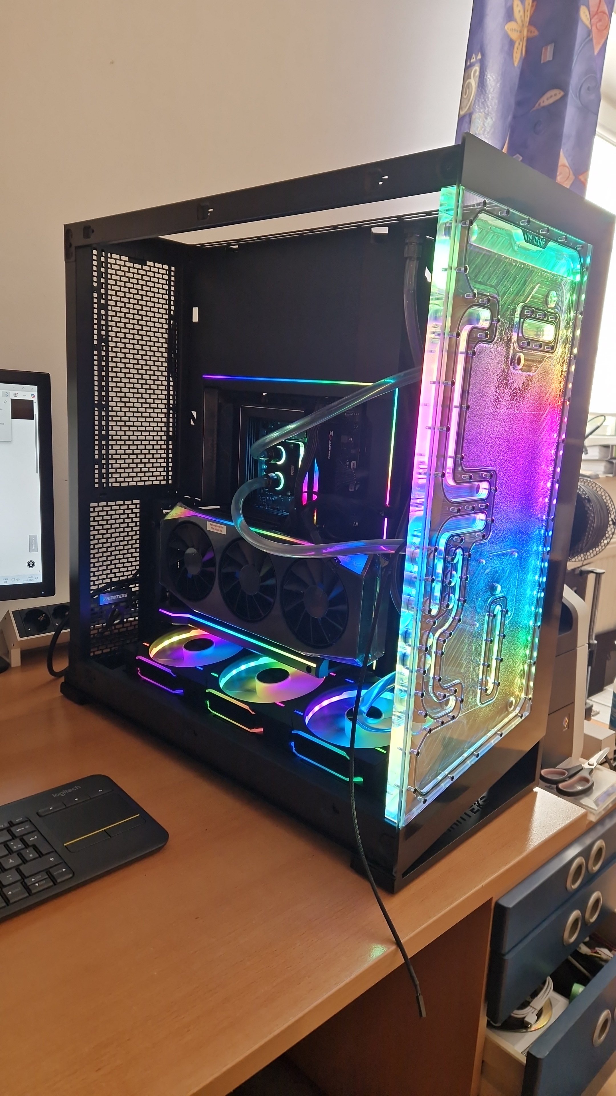

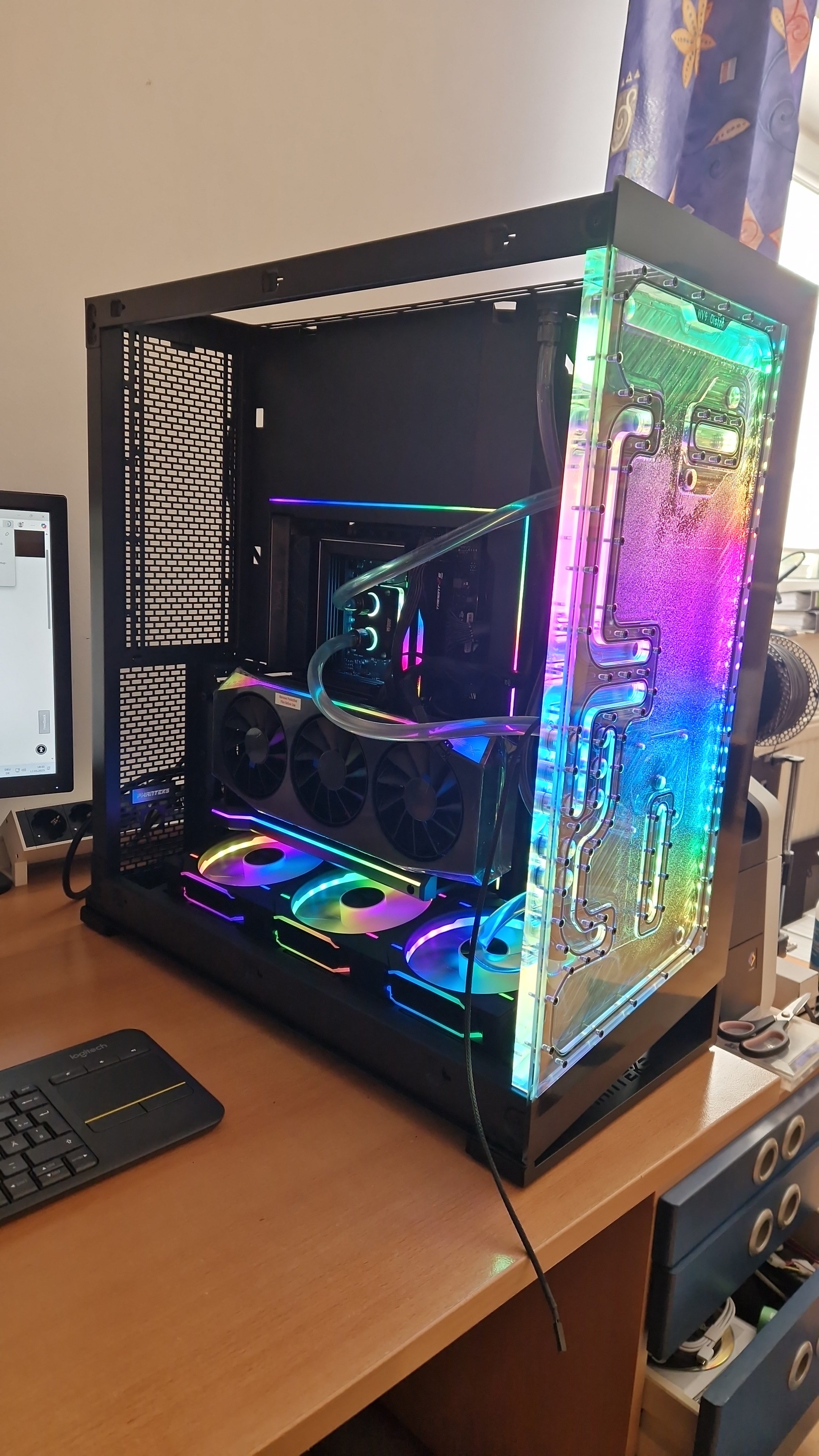

Die gesamte Hardware (bis auf den Wasserkühler für die GPU, der noch nicht lieferbar ist) ist bereits angekommen und testweise im Gehäuse verbaut, damit ich die Planung des Loops besser visualisieren kann.
Die CPU wurde bereits erfolgreich geköpft und wird mit dem Mycro Direct-Die Pro von Thermal Grizzly gekühlt.
Im Gehäuse sollen insgesamt drei Radiatoren Platz finden:
  • Unten: 3×140 mm
  • Seitlich: 4×120 mm
  • Oben: 3×140 mm
Außerdem kommt eine komplett „unvernünftige“ Distroplate zum Einsatz – aber dazu später mehr.
Das System läuft derzeit bereits mit einem kleinen Test-Loop aus Schläuchen, da ich unbedingt die CPU und deren Overclocking-Potenzial testen wollte. (Siehe Foto – ein kleiner Teaser 🙂)

Also für Unvernunft fehlt da aber eine dickere GPU und die Beschreibung/der Plan ist bis jetzt auch mäh.
Reaktionen: Xes und wolve666
unvernunft ist immer geil ... aber dein projekt ist doch noch recht vernünftig ;)
ich würde über hardtubes nachdenken, und für die richtige prise unvernunft fehlt die schnellste erhältliche GPU ;)
Reaktionen: phipsi
@VDC
Unvernünftig, deshalb weil die Kühlung mehr kostet als die Hardware selbst, aber ja gebe dir recht man könnte eine 5090 einbauen. Da ich aber seit meinem ersten PC immer nur Radeon/AMD Karten hatte, wird es auch diesem mal wieder eine aus dem Roten Lager und in 4-6 Jahren dann die Karte einmal tauschen.
@lazsniper JA es kommen Hardtubes, aber es fehlen mir leider noch die Fittinge und weil ich die geköpfte CPU unbedingt testen wollte habe ich Schläuche verwendet, weil da hatte ich noch Fittinge zuhause.
Reaktionen: lazsniper und daknoll
@Drewkev Ja hätte man machen können, bin aber kein Großer Fan von nVidia, mein Gedanke war einfach jetzt eine etwas günstigere Karte und mal schauen was die nächsten Jahre passiert und in 5 Jahren tauschen...
da siegt dann eher die Vernunft :-)

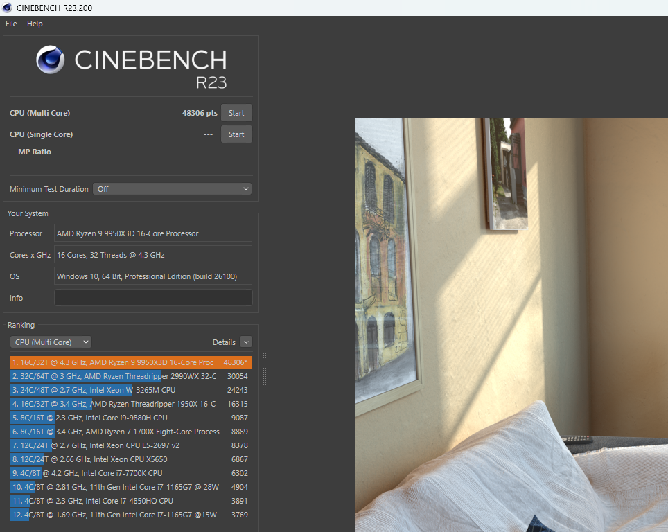

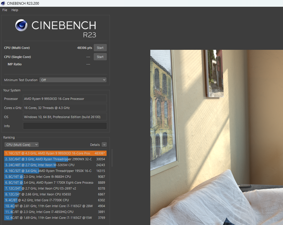

Habe mich die letzten zwei Tage auch mit Overclocking beschäftig und ich denke die CPU Lotterie meinte es sehr gut mit mir. Es ist bestimmt noch mehr möglich
PBO Limit: Motherboard
Precision Boost Overdrive Scalar auf Manual und 10X
CPU Boost Block Override Positive, +200MHz
Curve Optimizer -40 bei CCD0 und -30 bei CCD1
Cinebench R23 48306pts, alle unnötigen Dienste, Hintergrundprogramme wurden geschlossen
maximale Temperatur nach 10min Cinebench 65°C
CPU Power Draw ca. 260Watt
