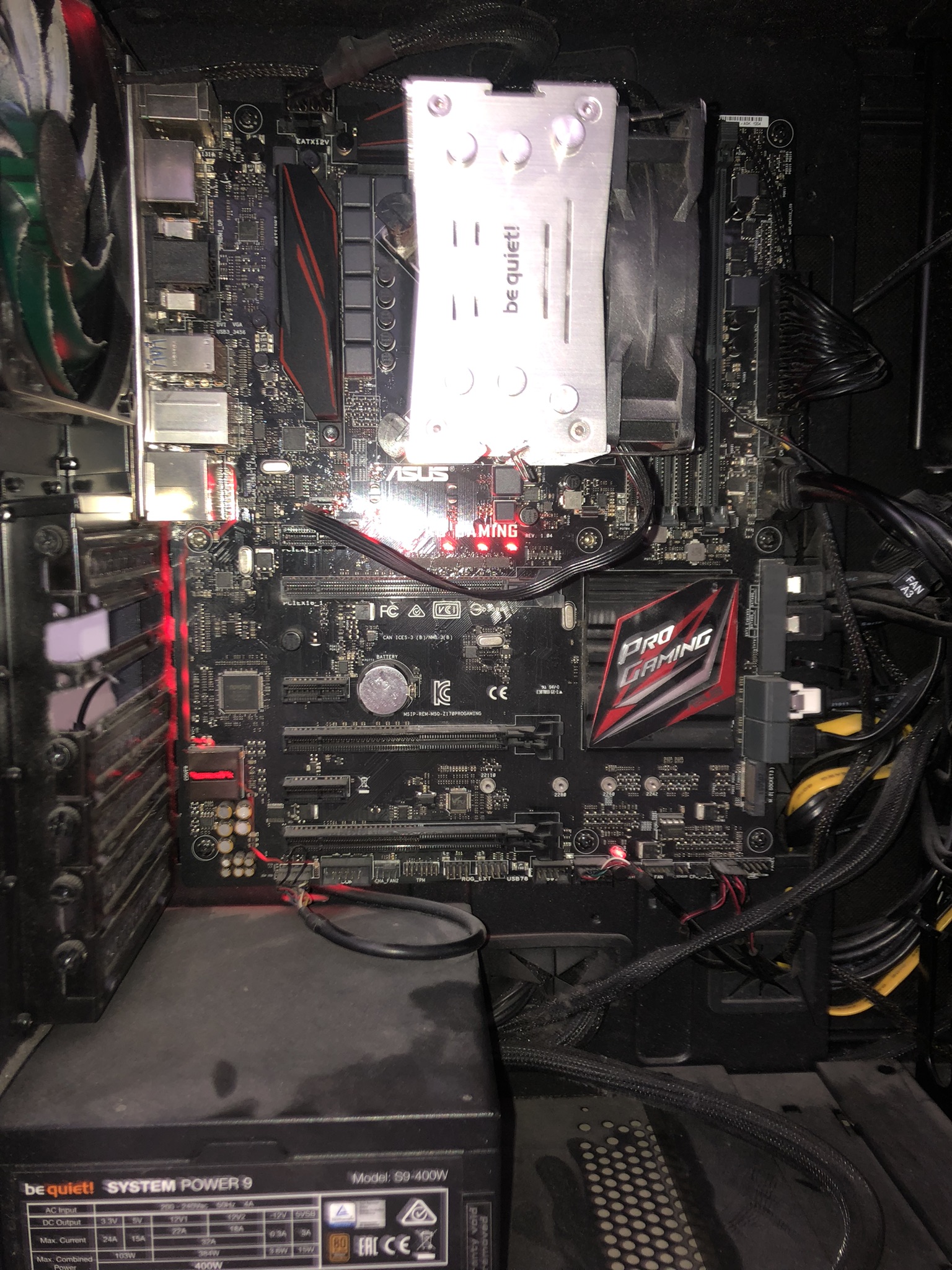

Ich sehe tatsächlich auf meinem board auch keine anderen led anzeigen

Ja die Power LED ist angeschlossen. Sieht man auch im Video, wenn ich den Rechner anschalte leuchtet diese durchgehend.

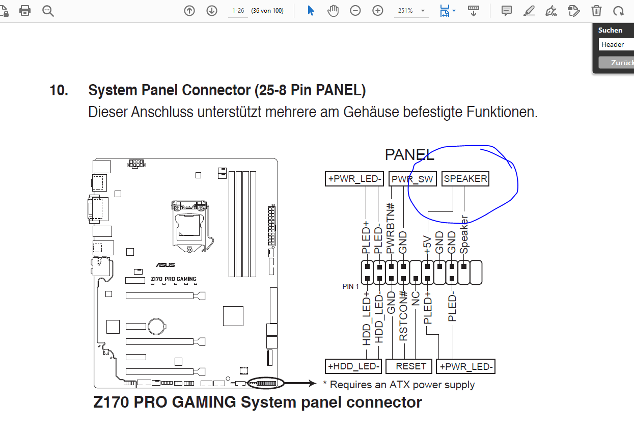

habe leider keinen speaker, auch keinen zur hand :(
aber wenn die batterie jetzt defektwäre müssten doch wenigstens die lüfter laufen etc oder nicht ?
du kannst die Power Led an dem Speaker anschließen, es piept zwar nicht, blinkt aber hübsch kurz und oder lang.
So kannst Du wenigstens einen Fehlercode auslesen;)

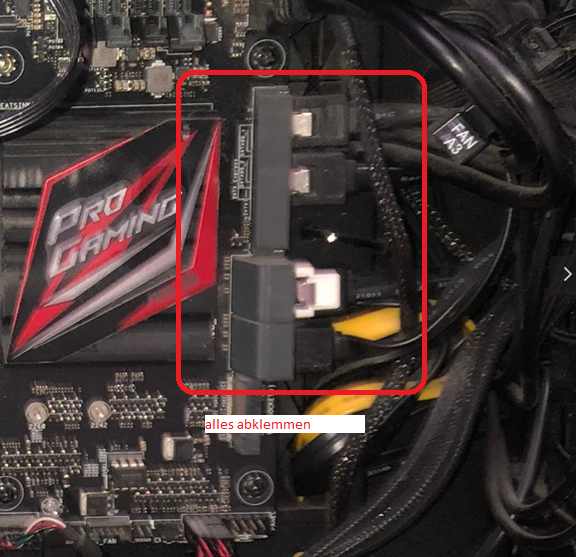

Da ziemlich viel Staub im PC ist, schau dir mal das Netzteil von unten an. Aber nur anschauen, nicht öffnen.
Hab mal einen PC bearbeitet, der auch so verstaubt war, da war die Festplatte defekt, mal alles an Festplatten abklemmen, laufen dann die Lüfter?
@Joe58 das nennst du viel Staub? Dann hast du noch nie einen echten verstaubten PC gesehen geschweige Raucher PC.
Ein Raucher PC war das nicht, aber der war noch verstaubter, als der hier gezeigte.
Soll ja auch nur eine Spur aufzeigen, wo man schauen könnte.
