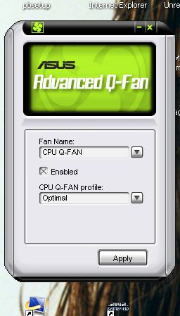

naja cpuz zeigt nur die spezifikation des speichers an wenn du auf 1,9 oder 2 stellt steht immernoch 1,8v da.was meinst du mit höheren vcore ?wie weit bist du denn gegangen?stell mal fbs volt noch auf 1,3v vielleicht kommste dann weiter..nomal kann doch der bis 2200 drehen !wie sieht denn das bei q-fan aus ?so?

Seit dem letzten BIOS-Update funktioniert leider keine Asus-Software mehr bei mir. Ich weiss leider nicht waurm. :D Aber ca. 1400rpm empfinde ich als ganz angenehm. Noch ist der Lüfter leiser als mein Boxed-Lüfter und die Temperatur ist mit 52°C in Ordnung.
das ist bei mir auch so mit der software aber das funzt noch...aber man muss denn aisuite über den taskmanager beenden weil das sich so aufhängt das es 50 % frist kann ja mal schauen bei q fan vielleich steht es ja auf silent oder so.du weisst aber schon das die 3.2ghz nichts bringen oder?
