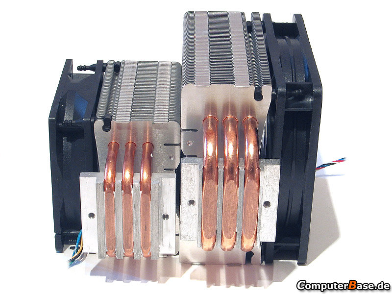

Also wenn du ne gut leitende Paste willst, kann ich die Coollaboratory Liquid Pro empfehlen. Die ist mit 8 Euro echt nicht billig, aber viele Tests zeigen dass sie am Prozessor nochmal bis zu 4 Grad mehr bringt als herkömmliche wirklich gute Pasten.
Ich habe sie auf meinem jetzigen Prozzi drauf und hatte sie auf meinem P4 Northwood 2,66 drauf. Im Gegensatz zu der Paste die ich vorher hatte und die auch schon zu den Topprodukten gehörte wurde der Prozessor nochmal um 3 Grad kühler.
Musst nur gucken, ob du nen Alu Kühlkörper hast, weil damit darfste die auf keinen Fall verwenden.
Für einen Tests siehe hier: http://www.tweakers4u.de/artikel/coollaboratory_liquid_pro_wlp,,12,2005,,458.htm
oder bei CB selbst https://www.computerbase.de/artikel...y-liquid-pro-waermeleitpaste-test.532/seite-2
Scheinbar will mich die Post heute nicht beliefern. Ich schaue mich dann mal nach den Wärmeleitpasten um, aber nur für Wärmeleitpaste will ich nicht 6-12€ Versandkosten zahlen.
Der Xigmatek hat glaube ich direkt die Kupferleiter auf der CPU. Da sollte also keine Reaktion mit dem Aluminium entstehen. Jetzt muss ich nur noch eine gute Möglichkeit finden, die CPU zu reinigen und die neue Wärmeleitpaste aufzutragen. Ich habe gar kein Lösungsmittel, fällt mir gerade auf. Ist etwas Bacardi zum Reinigen in Ordnung?

Und so wies aussieht kannste mit den Xigmatek die Paste nicht verwenden.
mfg
"Nichtsdestotrotz ist die Liquid Pro nicht ganz uneingeschränkt empfehlenswert. So sollte sie aufgrund ihrer Anwendungsbesonderheiten nur von erfahrenen Usern und auch nur mit höchster Vorsicht eingesetzt werden. Zudem sind Bastler, die häufig ihren Prozessorkühler wechseln, mit der potenten Konkurrenz nach wie vor besser beraten".
mfg
Ich werde wohl die beim Xigmatek mitgelieferte Silikonpaste verwenden. Die wird sicher ihren Dienst tun.
Außgenommen ich finde einen Shop, der mir günstig und schnell ein Coollaboratory MetalPad liefern kann. Da müsste ich mir dann auch keine Sorge um die Verteilung und Menge des Wärmeleiters machen.

So, der Lüfter kam heute an.
Ich habe den alten Kühler abmontiert, die Wärmeleitpaste abgewischt und die Reste mit Isopropanol und Q-Tips fast eine Stunde lang abgeschabt, bis die CPU halbwegs sauber war. Das Zeug war richtig festgebacken.
Danach habe ich etwas WLP auf den Xigmatek getan und sie abgewischt, um die winzigen Lücken zu füllen und eine hauchdünne, druchsichtige Schicht der Silikonpaste auf die CPU aufgetragen - ebenfalls mit einem Q-Tip.
Der Einbau mit diesem Pinsystem war die Hölle. Ich konnte die Pins unter dem Lüfter nicht erreichen und musste mir fast die Finger brechen, um ranzukommen. Und ob sie eingerastet waren, wusste ich auch nie wirklich, das sie nicht geknackt haben und nur wenige Millimeter nach unten gingen. Als sie nach gefühl fest waren und der Kühler nicht mehr so schlimm gewackelt hat, habe ich das mal als festsitzend angenommen. Der Lüfter zeigt jetzt richtung front, sodass die Luft, die durch die Kühlrippen geblasen wird, zum Heck und dem Lüftergitter dort führt.
Jetzt habe ich 20 Minuten lang Prime laufen gelassen und bin nebenbei noch herumgesurft:
Das sieht gar nicht gut aus, oder? Außerdem kommt der Lüfter nie über ca. 1400rpm. Ich dachte der hätte bis gut 2200rpm drauf. Außerdem nehme ich ein eigenartiges Pfeifen wahr. Es ist ganz leise und in einem recht hohen Tonbereich.
EDIT: Okay, jetzt habe ich mich mal auf eigene Faust auf die Fehlersuche begeben und siehe da; es lag wie erwartet an der Wärmeleitpaste. Anstatt einen Q-Tip zu nehmen, habe ich jetzt mit einem kleinen, flachen Schraubendreher die Wärmeleitpaste dicker aufgetragen, sodass die gesamte Fläche der CPU weiß anstatt durchsichtig ist.
Jetzt sind nach 10 Minuten Orthos + 2 Programme und Internet die beiden Cores auf 37-39°C.
EDIT2: Nach 20 Minuten Orthos sind die Cores bei jeweils 40-41°C.

Ne,die 66°C sind bei 1400UpM nicht normal.
Bau den Lüfter ab und überprüf nochmal den Sitz der Pushpins.Bei allen 4 muss es klicken.
Am besten legst du den Rechner dafür hin,dann ist es leichter.
- Jan. 2008
- 8.526
Hmm, mit so einem Kühler eigentlich zu viel. Kannst du überprüfen ob der Kühler wirklich auf der CPU aufliegt?
Also durchsichtig sollte die Schicht der WLP bei weißer Paste meiner Meinung nach nicht sein. etwas dicker darsf schon sein. Vllt. sind Lücken drin, weils zu wenig ist. Könnte die Temps erklären.
Ansonsten würd ich fast auf zu schwachen Luftstrom im Gehäuse tippen, da sich zum Boxed Kühler nichts verändert hat.
