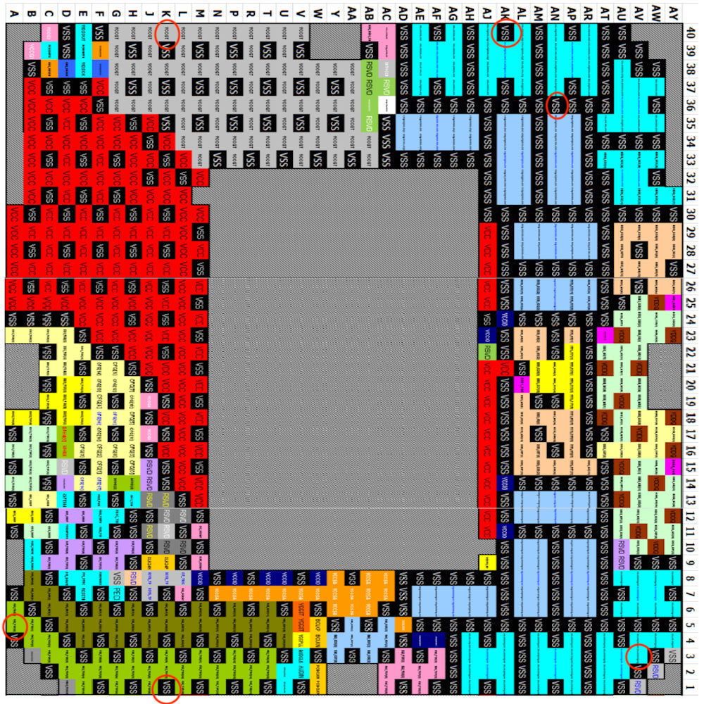

druckluft schrieb:Hier mal die Pin-Layouts des Sockels: https://www.anandtech.com/show/1185...-lake-review-8700k-and-8400-initial-numbers/3

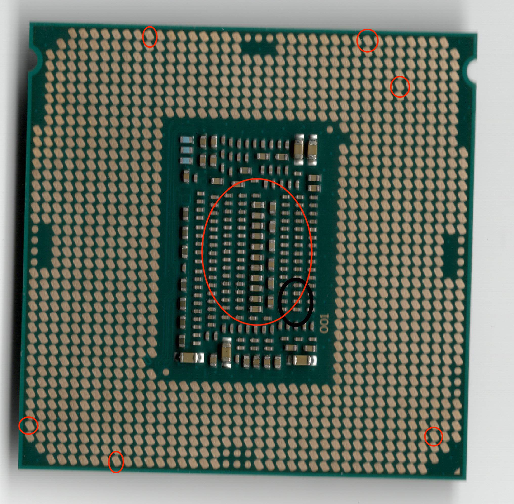

Die von dir markierten Pins sind mit PEG_TX P4, PEG_TX P5, PEG_TX N2 benannt. Der 4 Pin ist wohl Masse. Es befindet sich also im Bereich der PCIe Leitungen, was darauf hindeutet, dass du mit deiner Vermutung von defekten Kontakten doch recht haben könntest.
Wie schon vorgeschlagen wurde, versuche (wenn vorhanden) in einem Slot des Chipsatzes zu testen, ob sich was ändert.
Meine Vermutung geht jetzt stark Richtung CPU mit defekten Kontakten.

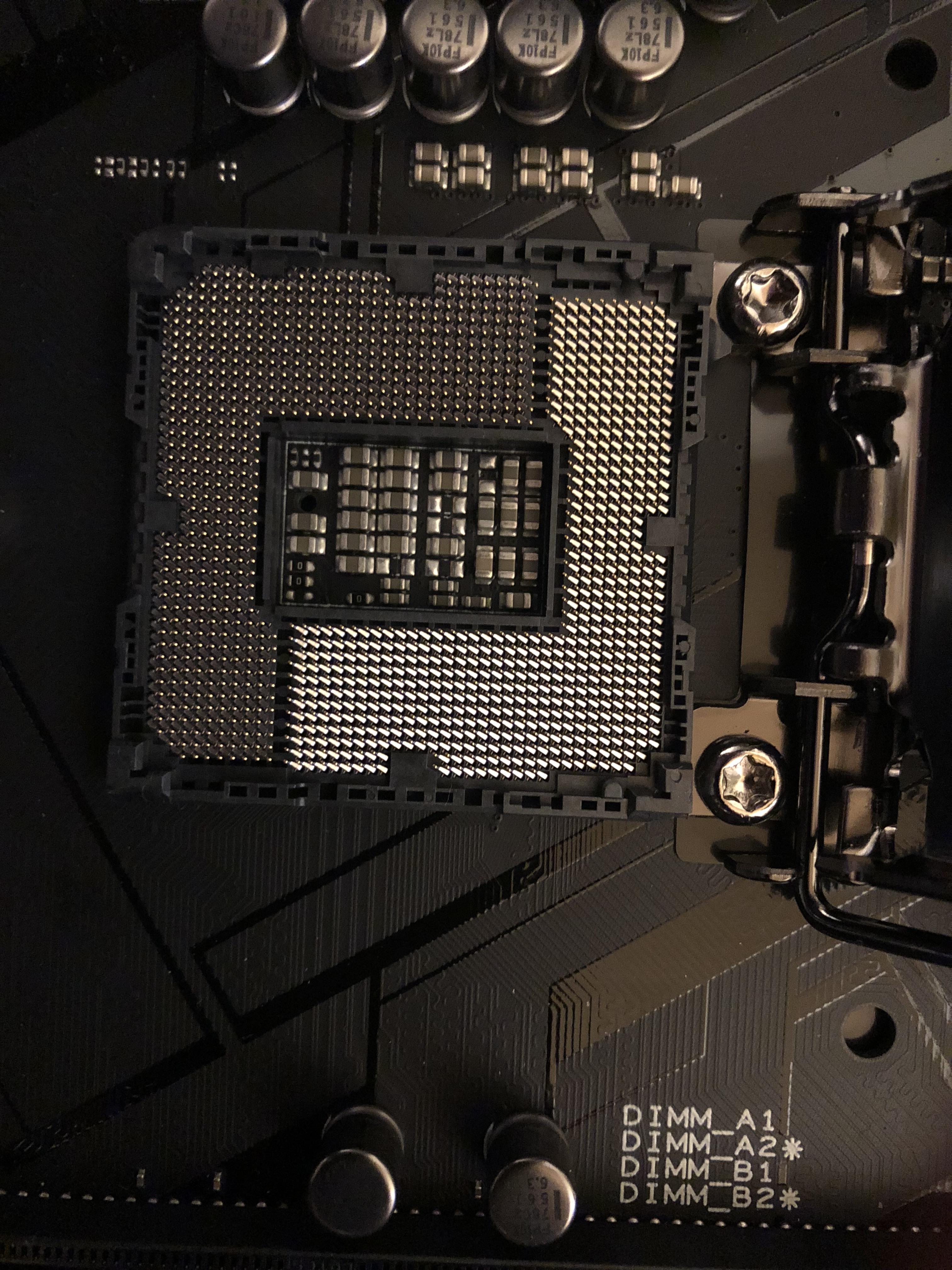

Ich denke nicht, dass die Kontakte defekt sind. Ansonsten dürfte das System jetzt trotzdem nicht funktionieren. Was es aber jetzt anscheinend macht. Ich muss das System jetzt eh wieder in den Tower bauen. Gucken, ob es danach immer noch funktioniert wie jetzt auch.
