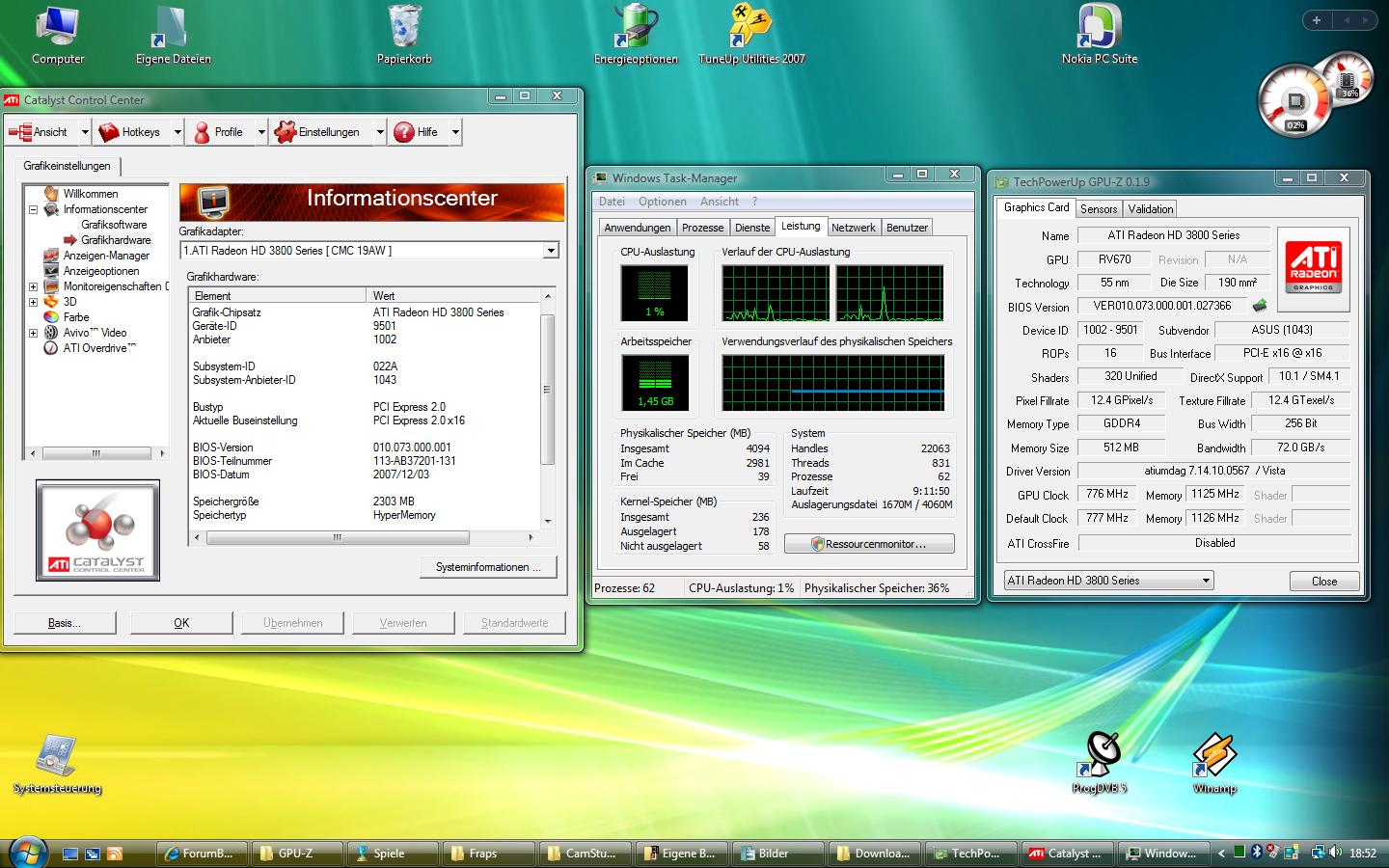

Das ist es ja gerade, es sind 512 MB VRAM auf der Karte verbaut, blos wo kommen dann die restlichen MB her? Vom Arbeitsspeicher. Ich mach mir halt Gedanken, weil bei Notebooks der Zusatz Hypermemory meistens etwas negatives bedeutet.
Bei der 3870 meines Bruders (Referenzdesign, auch von ASUS) wird alles ganz normal ausgelesen, da steht nix von hypermemory...
Hier mal ein Screenie:
Bei Notebooks ist es oft negativ, weil solche Chips meist keinnen eigenen Speicher haben.
Und die erfindung von Hypermemory ist nicht neu, gab es vor 5 Jahren auch schon, hieß da nur AGP-Texture-Size und wurde einzig und allein vom Bios geregelt.
Wenn dass dein System ist kannst du sehen, dass die Karte selber 512MB hat, Windows 4GB RAM zu Verfügung hat und der Ati-Treiber trozdem 2303MB anzeigt.
Das macht rechnerirsch 1791MB aus anderen Quellen, und soviel RMA kann man defakto nicht haben. Kann also nur shared Memory(Hypermemory) sein denn die KArte bei bedarf nutzen kann.
habe die gleiche erfahrung mit zwei HD2600XT 256MB gemacht, die eine hatte im Treiber 768MB Speicher (inkl. Hypermemory), die andere ihre 256MB, dass liegt ganz am Treiber bzw. Bioseinstellungen der Karte.
Jede HD2xxx und HD3xxx kann Hypermemory nutzen, muss sie aber nicht, dazu kommt das bei dir im Taskmanager 4GB Physikalischer speicher angezeigt werden, es ist nicht so wie bei einigen on/board lösungen, dass strickt eine bestimmte anzahl an MB vom Speicher fehlt, ich denke die angegebenen 2303MB (also 1,79GB vom RAM) werden nur abgezwackt wenn sie gebraucht werden, daher keine sorge, dass dier ständig RAM fehlt. :)

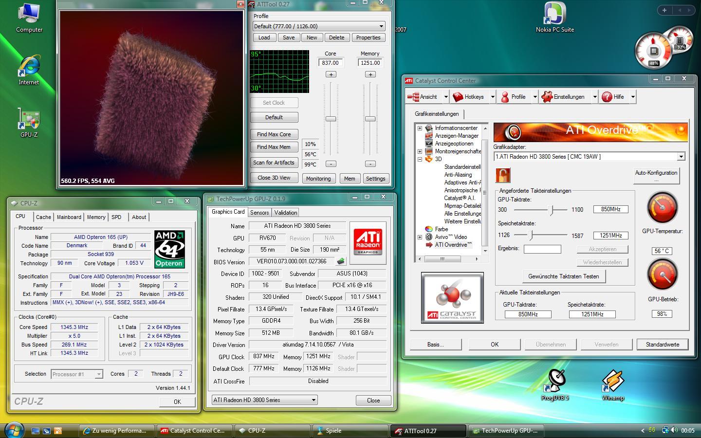

Noch ne andere Frage: Atitool und GPU-Z sagen mir dass meine GPU mit 837 MHz taktet, Ati Overdrive sagt aber 850. Übertaktet wurde mit Overdrive (ging nur mühsam mit ein paar Tricks). Bescheißt da Ati/AMD den Verbraucher, respektive mich?
Unten mal ein Screenie:
zur ersten frage, bei vollem lokalen Grafikspeicher würde ein Teil in den eh viel langsamaren RAM lagern, anstatt mit 72GB/s sinds dann weit unter 10GB/s, auch bei DDR2, daher würde es dann zu keiner Performancesteigerung mehr führen.
Aber, ob Hypermemory oder nicht, ist der Grafikspeicher auf der Karte voll, muss mühsam aus dem RAM nachgeladen werden und das ist ob mit oder ohne HM gleich, nur dass Hypermemory die Daten schon vorbereitet lagern kann, daher bist du dadurch sogar schneller als ohne Hypermemory, also keine sorge ;)
zu zweitens, wieso "ging mühsam mit Tricks", den Schlüssel im CCC OC Menü anklicken, die Warnung aktzeptieren und dann ist es normal freigeschaltet.
Zu den abweichungen, habe auch oft im sehr ungenau rundenden CCC zB. 700MHz stehen und tatsächlich liegen 689MHz an, daher nicht ungewöhnlich, der Taktgeber gibt sowieso meist leicht abweichende tatsächliche taktungen an. ist in deinem fall zwar recht viel, kann aber bei zB. 820MHz wieder ganz anders aussehen.

Hehe, habe ich anfangs auch gedacht, nur wenn ich die Karte übertakten konnte, lief sie immer mit Maximaltakt, und wenn der Stromsparmodus funzte, gabs freezes bei der geringsten Taktänderung, egal ob nach oben oder unten. Aber wenn nebenbei eine 3D-Anwendung läuft - zum Beispiel der Renderer vom AtiTool - lässt sich der Takt komischerweise ändern. Aber auch nur bedingt: zwischen 790 MHz und 810 MHz hagelts massenhaft Artefakte, und ab 860 MHz auch wieder (GPU-Takt). Der Speicher geht bis 1360 MHz artefaktfrei, wird dabei aber sehr warm, deshalb läuft der jetzt bei 1250, will ja mein Baby nicht zerstören.
Beim originalen Treiber von ASUS (edit: modifizierter Catalyst 8.1) fährt Vista nicht hoch, Catalyst 8.1 nicht übertaktbar, 8.2 ohne Stromsparfunktion, 8.3er wieder nicht übertaktbar und beim 8.4er hats geklappt, aber halt wie...und AA funzt auch nur wenn Catalyst A.I. deaktiviert ist. Ausnahme ist Crysis, da funzen alle Einstellungen so wie es halt sein sollte.
