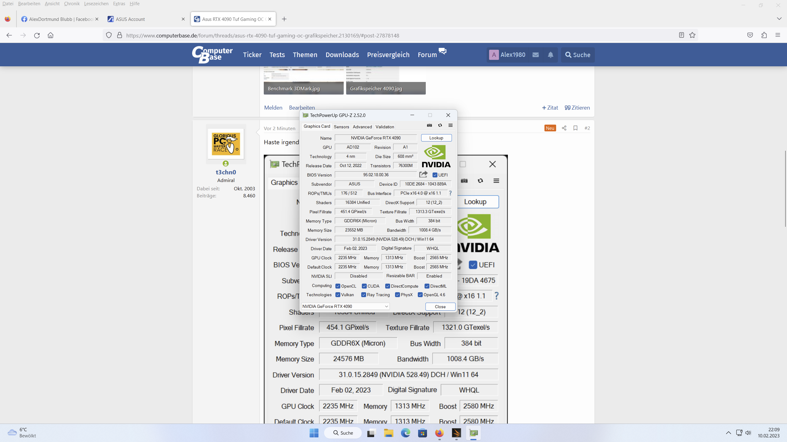

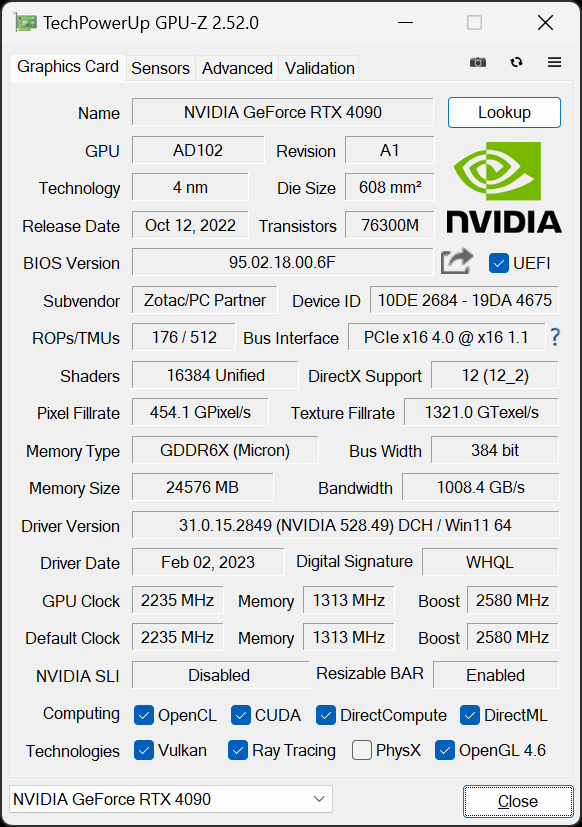

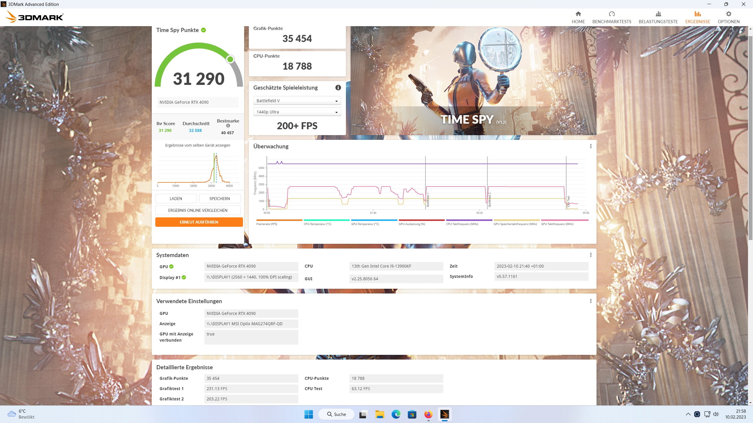

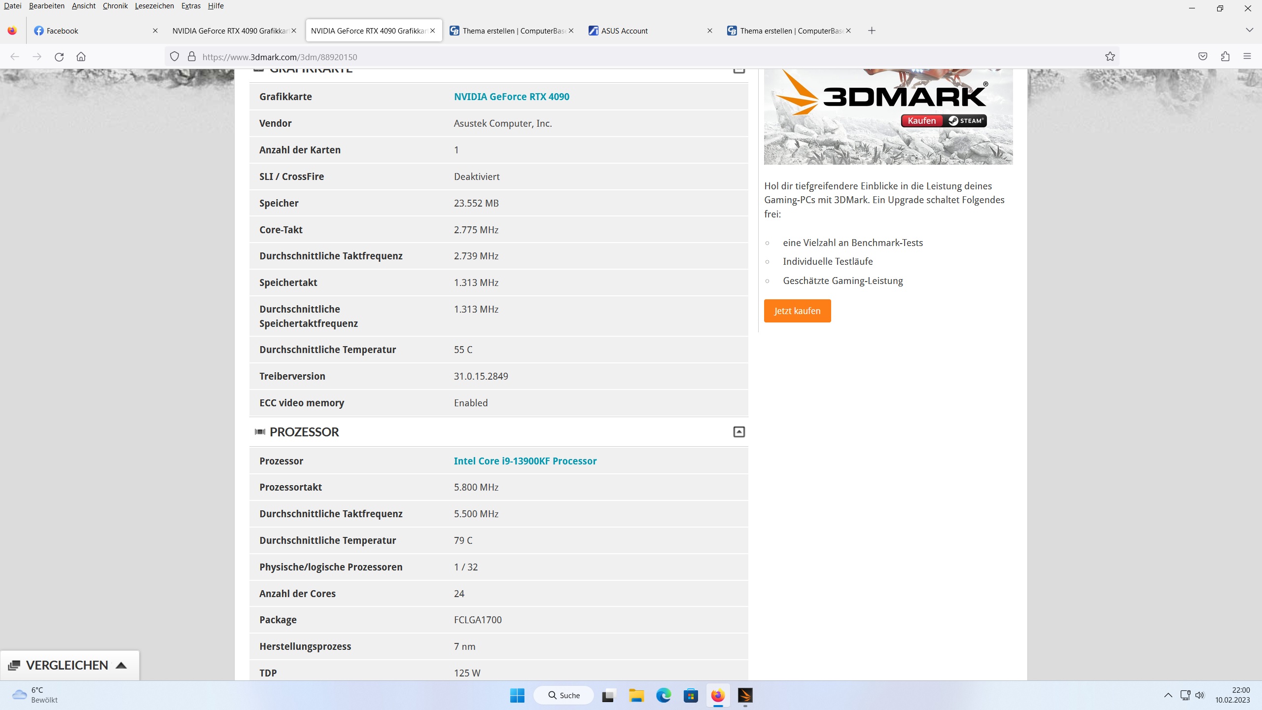

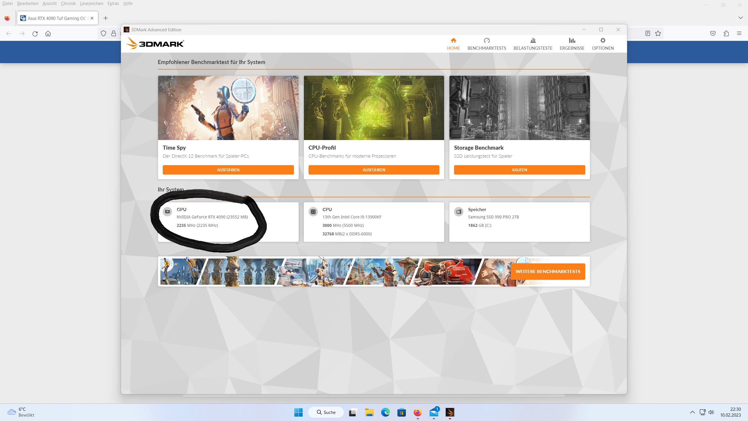

Habe mehrere Benchmarks mit meiner RTX4090 gemacht und bei 3DMark und auch bei GPU-Z werden als Grafikspeicher "nur" 23.552 MB angezeigt. Ich weiß, dass dies nicht wenig ist. Aber müssten dort nicht ca. 24500 MB angezeigt werden? Sonst hätte meine Karte laut Umrechnung nur 23 GB Speicher? Hat Asus mich etwa beschissen? :heul:
Screenshots sind angehängt. Danke für Eure Hilfe :jumpin:

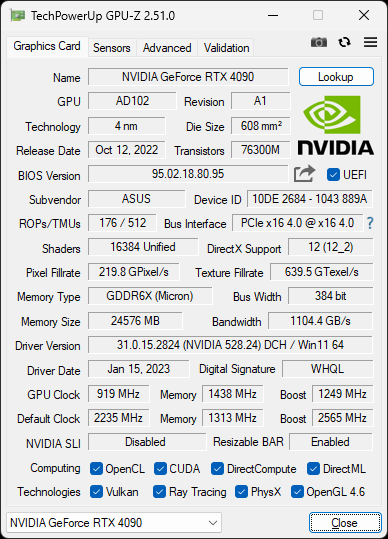

Nein im Bios habe ich nichts umgestellt. Ausser XMP. Wüßte auch nicht, dass man im Bios den Grafikspeicher reduzieren kann :confused_alt:
bondki weiss leider nicht genau was du von mir möchtest... Wenn ich andere Benchmarks sehe, haben diese auch 24576 MB wie auf dem Screenshot von t3chn0 zu sehen :-)
Warum muss ich gerade an die GTX 970 denken?
bondki schrieb:
Unterschied zwischen Gigabyte und Gibibyte ist bekannt?
Bei den anderen Karten wird ja trotzdem 24576MB angezeigt. Und das kommt auch nicht hin wenn man es umrechnet.
Bei meiner Karte sind es auch 12228MB. Aber auch das Asus zu wenig Speicher verbaut hat ist im Prinzip nicht möglich. Das haut auch irgendwie nicht hin. Die 4090 hat 12 Chips, richtig? Wenn einer fehlen würde, dann würden ja 2GB fehlen und nicht einer. Keine Ahnung ob die Karte dann überhaupt funktionieren würde, die Karte versucht ja auch den Chip zuzugreifen der fehlt und schmiert dann ab. Das halte ich für ausgeschlossen. Selbst wenn ein Chip nur 1GB hätte statt 2 wäre ja die volle Speichermenge im Bios der KArte hinterlegt und die Karte würde vermutlich abschmieren sobald mehr als 12GB benutzt würden weil der zu kleine Chip dann überläuft. Halte ich aber für unmöglich das sowas passiert, das wird kein Technischer Fehler sein.
Ich denke mal das es sich dabei um einen auslesefehler handelt.
Auslesefehler in jedem Programm? Mich würde halt nur interessieren wieso in den anderen Benchmarks/GPU-Z 24576 MB und bei mir 23552 MB angezeigt werden. Egal welches Programm, alle zeigen das gleiche bei mir an :-).... Ist ja ca. 1 GB Unterschied

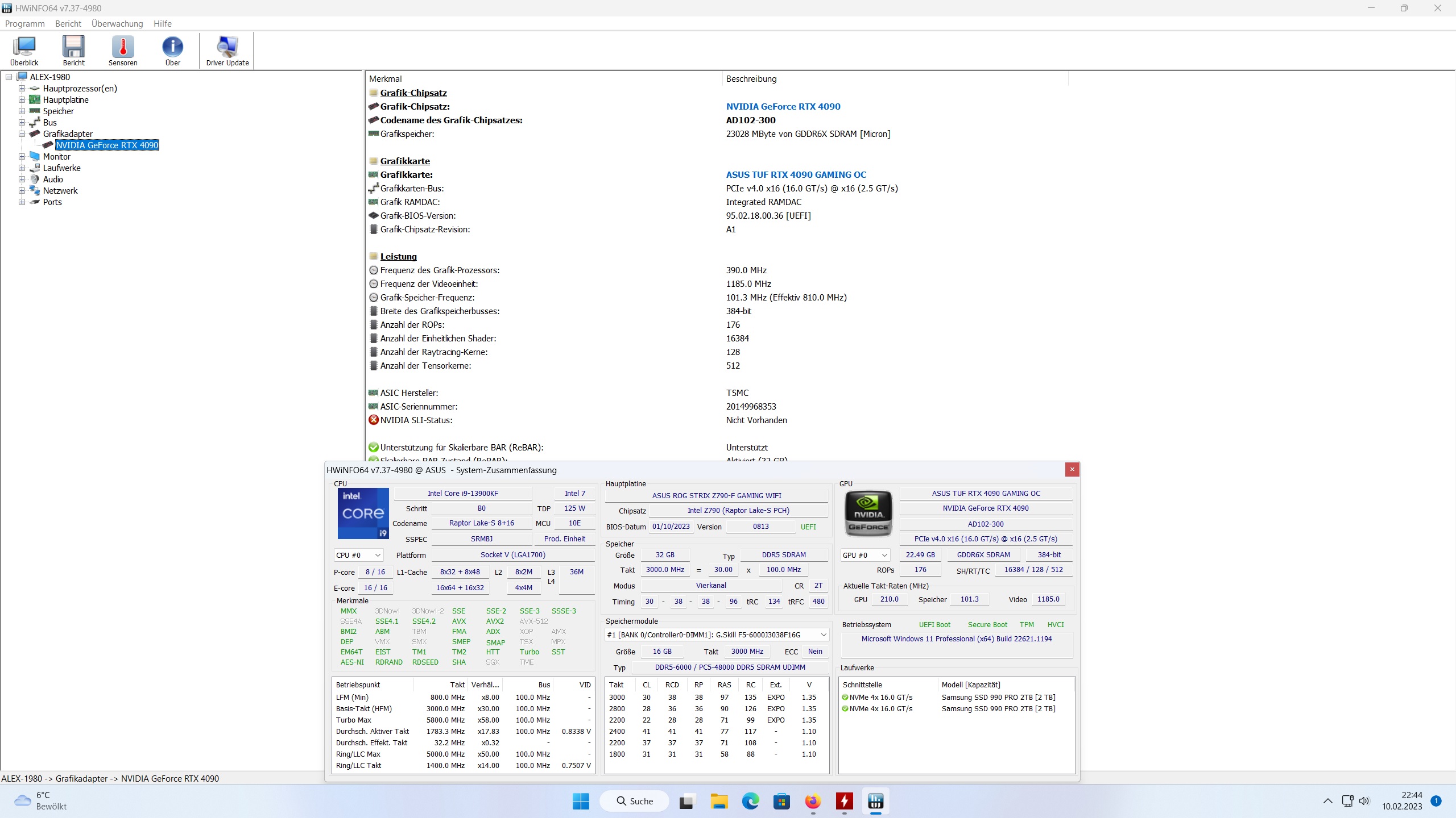

Was sagt HWInfo64 dazu ??

ist deine denn auch eine Asus RTX 4090 Tuf Gaming OC ??
@mcbloch
Ist sie.
Sieht man an der übereinstimmenden Device-ID.
Hier der Screen von HWInfo64. Neuer Geforcetreiber ist drauf

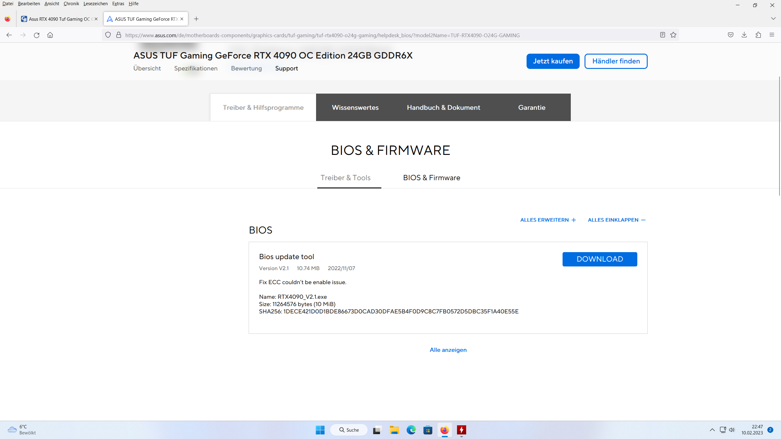

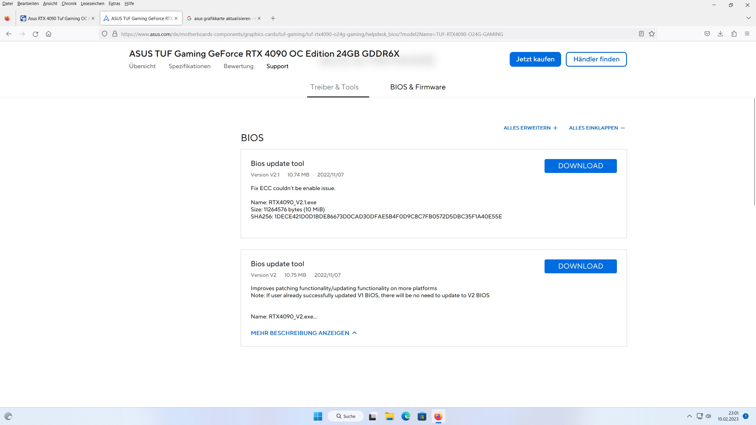

Kann mir jemand sagen wo ich das aktuelle Bios der Grafikkarte sehen kann? Ist das im Screenshot gezeigte Bios Update Tool für das Update der Grafikkarte? Das Bios selber hatte ich schon aktualisiert. Hat auch prima geklappt.
Dann habt ihr beide aber eine unterschiedliche Bios Version drauf.
Die Anzeige mit 22,49GB ist schon schräg irgendwie.

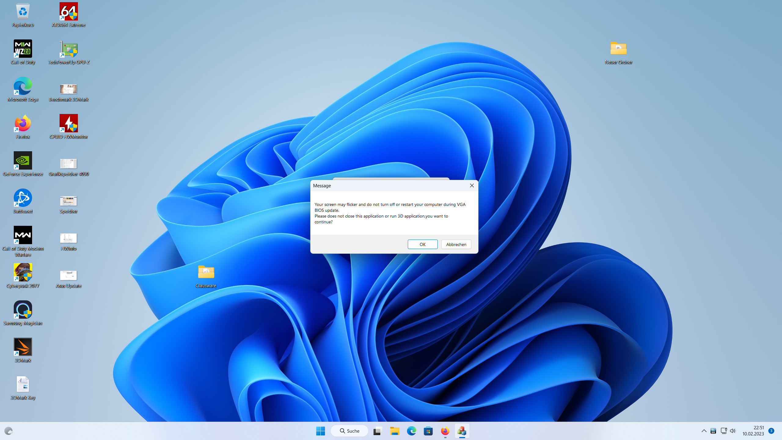

Wenn ich das Bios Update Tool runterlade und öffne, kommt der im Screen angegeben Satz. Einfach bestätigen für ein Bios Update der Graka? Früher musste man dafür ja spezielle Programme runterladen... Weiss leider nicht wo ich sehen kann, welches Bios auf der Karte drauf ist....:confused_alt:

Genau das stimmt. Deswegen fragte ich ja auch, ob ich dieses Bios Update Tool von Asus ausführen soll. Dort steht ja was von VGA Bios Update
