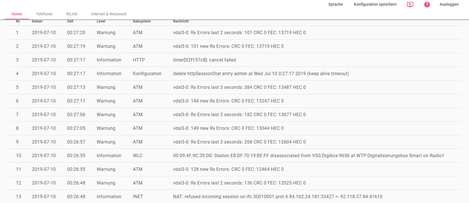

Es passiert glatt täglich, dass mein Router, die Digibox Smart, die Verbindung mit dem Internet verliert. Es handelt sich zwar immer nur um ca. 5 Minuten, in denen ich dann an sämtlichen Geräten kein Internet hab, dennoch ist sehr nervig, vorallem, wenn es mehrmals am Tag passiert. Ich habe bei meinem letzten Internetausfall das Protokoll des Routers aufgerufen, doch kann mit den Meldungen nichts anfangen.

Firmware der Digibox aktuell?
Ersteinmal heißt es, dass ein paar Fehler auf deiner Leitung aufgetreten sind. Das kann passieren. Es muss auch nichts mit dem Verlust der Internetverbindung zu tun haben.

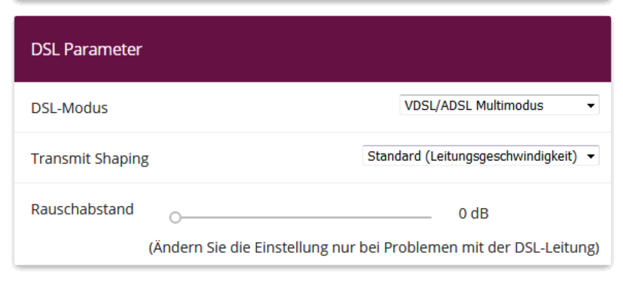

Unter Physikalische Schnittstellen->DSL Modem kannst du den Rauschabstand anpassen:
798284
Dann sollten weniger Fehler auf der Leitung auftreten. Bild kommt aus einer be.IP Box. Hab grad keine DigiBox zur Hand.
FEC Fehler sind normal, relativ harmlos und treten bei nahezu jeder Verbindung auf. Habe schon Anschlüsse mit 2k Fehler /Minute gesehen, die trotzdem stabil liefen. Viel schlimmer wären hier die CRC Fehler, welche ich hier jedoch nicht erkennen kann (Counter ist bei 0). Ist das der Log vom Verbindungsabbruch? Ich kann da nämlich keinen Resynch erkennen...
Ich meine, es war kurz nachdem der Abbruch begann.
Was wäre die beste Einstellung für den Rauschabstand?
Der Sicherste Weg wäre wohl, den Regler ganz nach rechts zu schieben und zu testen ob es sich die Verbindungsqualität verändert.

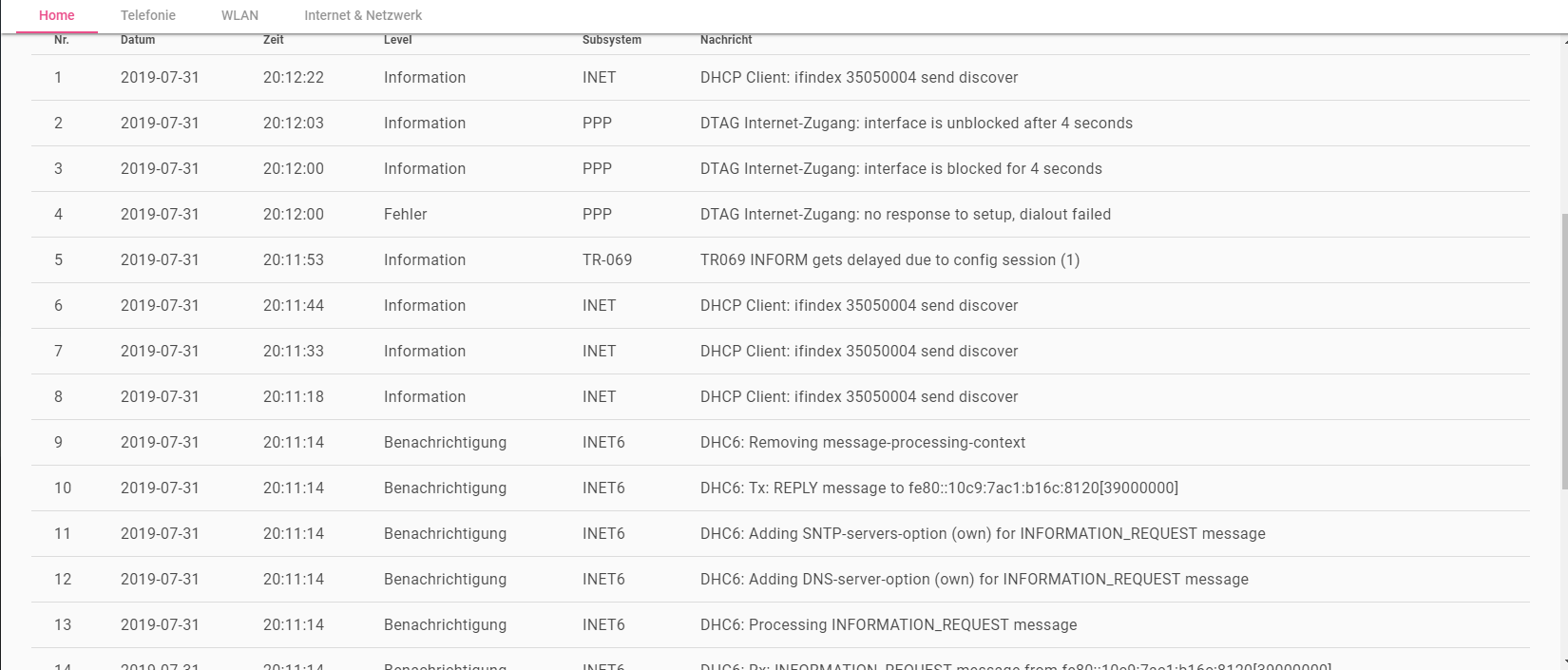

Ich habe den Regler vor ein paar Tagen nach ganz nach rechts gestellt, trotzdem haben die Abbrüche seitdem nicht abgenommen. Hier ist nochmal ein Screenshot vom Protokoll, zu Beginn des Abbruchs. Vielleicht kann man ja etwas draus gewinnen:

In erster Linie steht dort, dass der Dialout fehlgeschlagen ist und das eine TR69-Session aktiv ist/war... Du hast hoffentlich die neue Firmware drauf. Es wäre auch hilfreich zu wissen ob die Box die Spontanität verliert. Zumindest ist aus dem Log dazu nichts zu sehen.
Physikalische->Schnittstellen->DSL Modem... Lass die Seite offen und schaue ob im Verbindungsfall dort etwas passiert.
Hast du denn einen schönen BNG-Anschluss der Telekom? Wenn ja, hast du ordentlich ein VLAN Tag gesetzt?
Bzw. sollte das ja auch automatisch passieren.. aber wer weiß...
