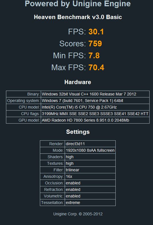

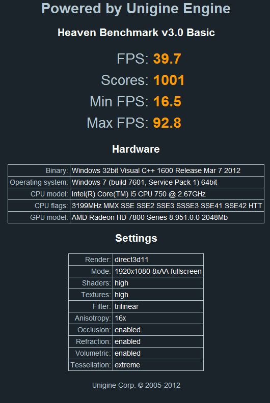

Weil einige Leute noch Benches vom Unigine @ Max sehen wollten, hab ich noch 2 Bilder angehängt. Sind aber noch mit 12.3 entstanden.

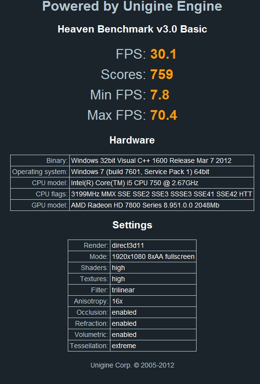

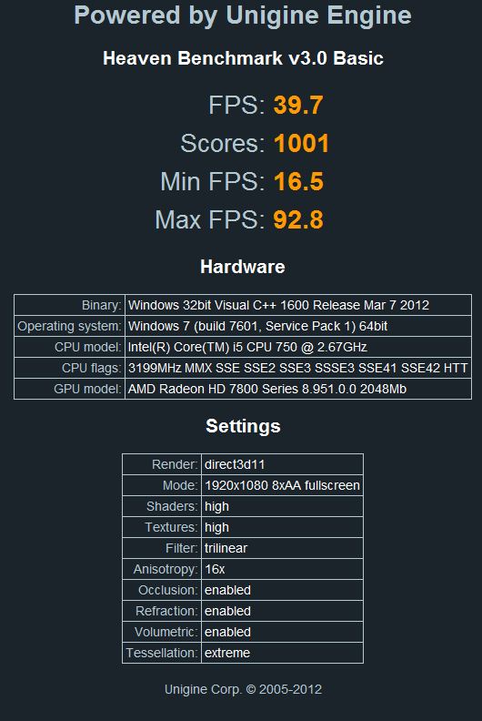

habe bei gleichem takt (1150mhz/1350mhz) mit dem neuen treiber bei heaven ganze 22punkte weniger als mit dem alten...
alt
neu
Naja wenn ich mir den CB Test zum 12.4 angucke wundert es mich nicht all zu sehr.
