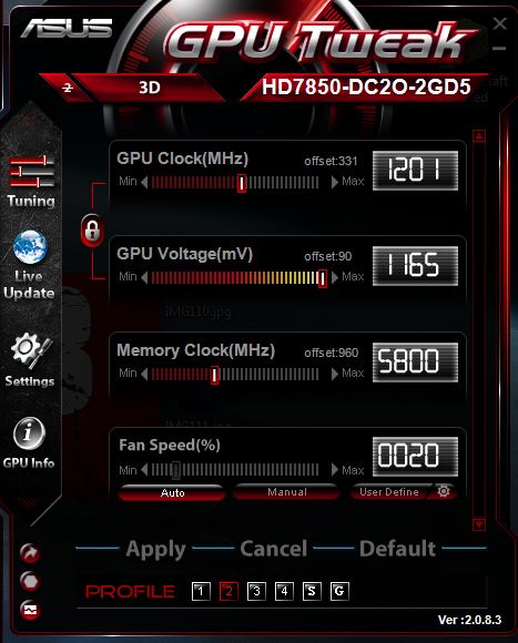

Wie schafft ihrs eigentlich alle auf Spannungen von 1200 mV oder höher zu kommen? Mein Asus GPU Tweak regelt bei 1165 mV automatisch ab und damit ist bei 1200 MHz GPU Clock einfach Schluss.

Ja, ist alles aktuell. Mehr als 1165 mV gehen bei mir nicht. Vielleicht blockiert durch das BIOS der Grafikkarte?
Hab jetzt auch mal den MSI Afterburner probiert. Der funktioniert mit der Asus Karte absolut nicht. Werte werden nicht ausgelesen, Lüfter wird beim Start auf 40% gesetzt und sobald man eine Einstellung machen will, hängt sich der Afterburner komplett auf und es geht nichts mehr.
Bleibe ich halt bei den 1200/1450@1165mV, damit kann ich auch leben :D

Egal ob CCC installiert ist oder nicht, die max. Spannung bleibt bei 1165 mV. Taktraten kann ich machen wie ich will, des is kein Problem. Meiner Meinung nach ists einfach eine Schutzfunktion seitens ASUS. Ist ja auch nicht so tragisch. Wäre nur interessant gewesen ob man mit noch leicht mehr Spannung die 1300 MHz GPU Clock packt :D
