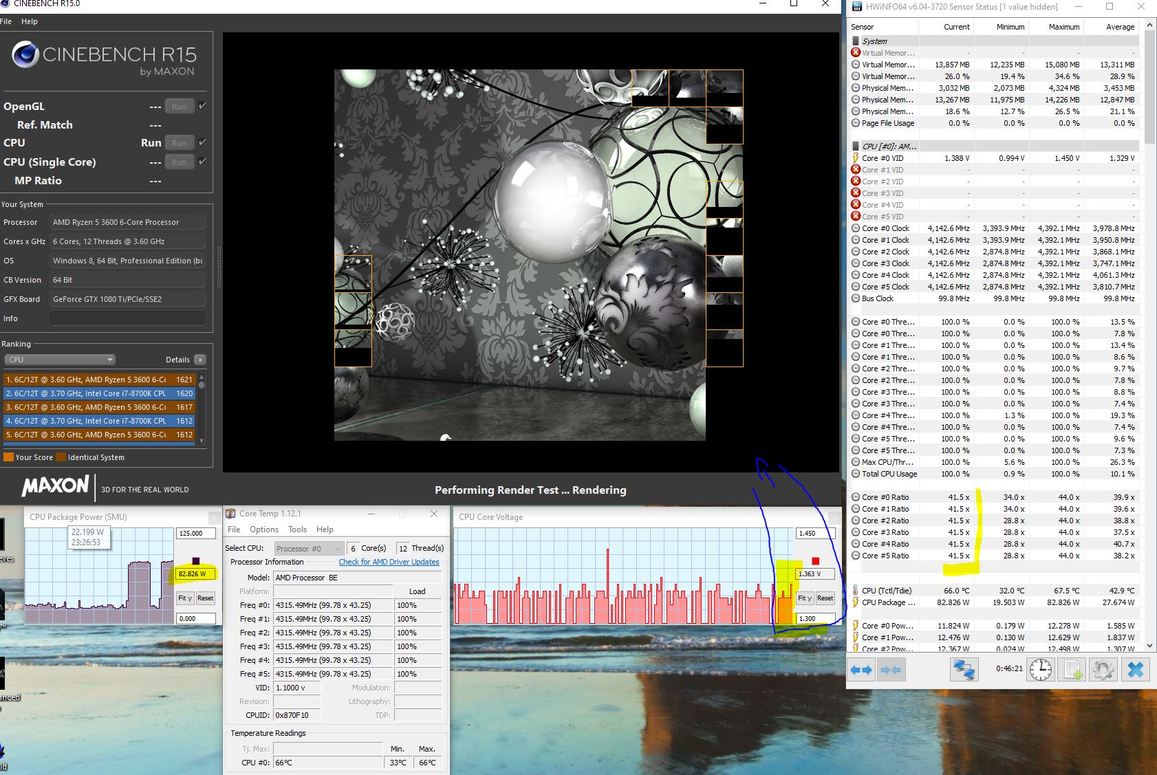

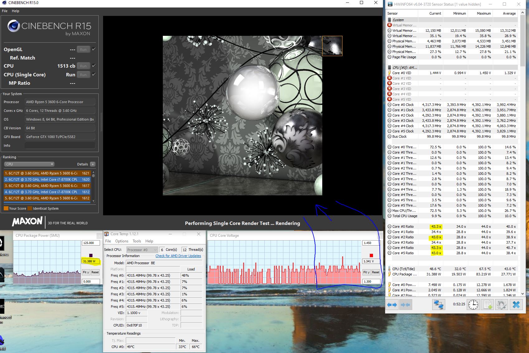

Ryzen5 3600
X470 Asus Prime pro bla
Aktuellste Treiber bzw. Software (19.07.2019]
Stock 3200mhz Ram@14cl (nichts optimiert)
CPU und Voltage Stock
PBO alle Settings auf max (+200mhz, Scaler auf 10x, Temperatur Target auf 72)
PPT (also das CPU Powertarget) per Ryzen Master auf 75Watt runter gestellt (395 Stock Wert Oo)
Cinebench r20
Multicore 3652 pkt, 1.250 - 1.297V 4,05 - 4,10Ghz ~77Watt (beste Wert nach 3 Läufen)
Singlecore 497 pkt 1.412 - 1.437V 4,30 - 4,35Ghz ~32 Watt (beste Wert nach 3 Läufen)

Vermutlich wird mit dieser Kombination aus maximalem PBO und "Drosselung" der Gesamtleistung (75 Watt), im Bereich Gaming die höchste Leistung erzielt.
Denn generell lässt sich per Manuelles OC nicht das an Singlecoreleistung rausholen, wie durch die eigene Ryzen Übertaktung (PBO).
Damit mir also unter Allcorelast das System nicht zu warm wird, aber dennoch maximale Leistung in ehr Singlecorelastigen Anwendungen anliegt, scheint dies ein bisher guter Kompromiss zu sein.
Als nächstes sollte man sich den RAM anschauen, da werden sicherlich weitere 3-7% möglich sein.
