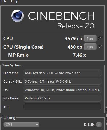

Im Beta Bios kann ich aktuell die Ramspannung nicht einstellen und Overclocking warte ich ab, bis ein stable Bios erscheint. Habe mal die Cinebench Daten mit Stock Einstellungen geprüft.
