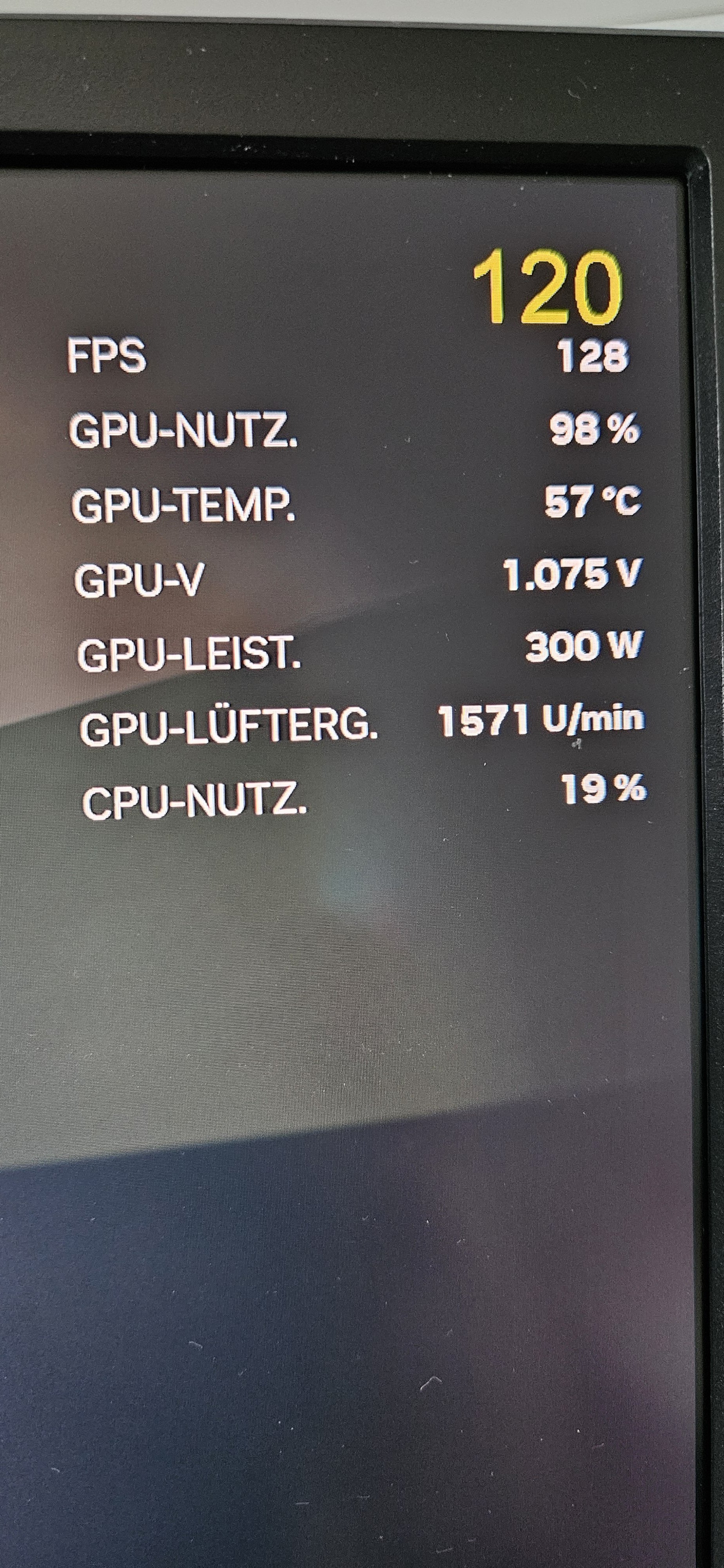

Bei Spielen unter Last, bspw "Ready or Not" auf 4K bekomme ich meistens nach ca 5Min einen Blackscreen und die Lüfter der Grafikkarte drehen hoch. Wenn ich den Dpi Stecker dann ins Mainboard stecke, bekomme ich allerdings wieder Bild. Der PC ist zwar nicht eingefroren, startet aber keine Programme mehr wenn ich drauf klicke. Genausowenig kann ich das Spiel beenden. Sound läuft auch weiter, Maus kann ich bewegen. Es hilf nur ein paar sekündiges drücken auf den Power-Button.
Der Pc fährt dann wieder hoch aber er zeigt die Grafikkarte dann nicht im Gerätemanager an. Hätte ich den Monitor nicht am Mainboard hätte ich einen Blackscreen. Erst wenn ich ihn nochmal Neustarte ist alles wieder Normal. Ohne Last läuft er normal. Spiele wie Panzer Corps oder Cult of the Lamp verursachen z.b. keine Probleme.

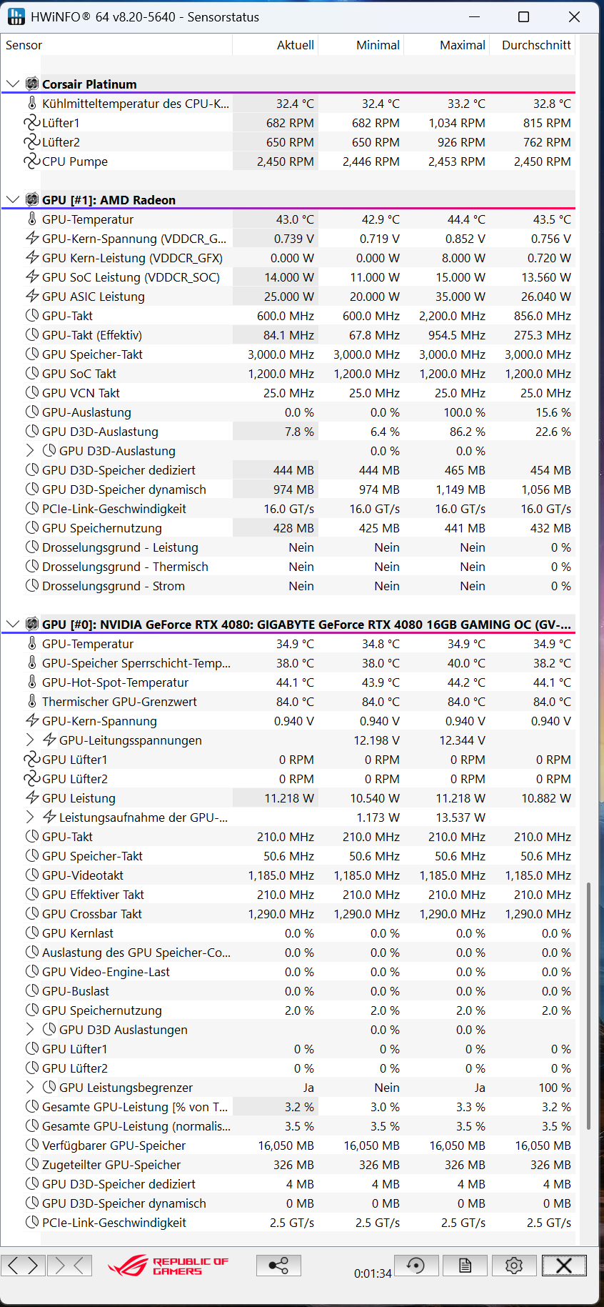

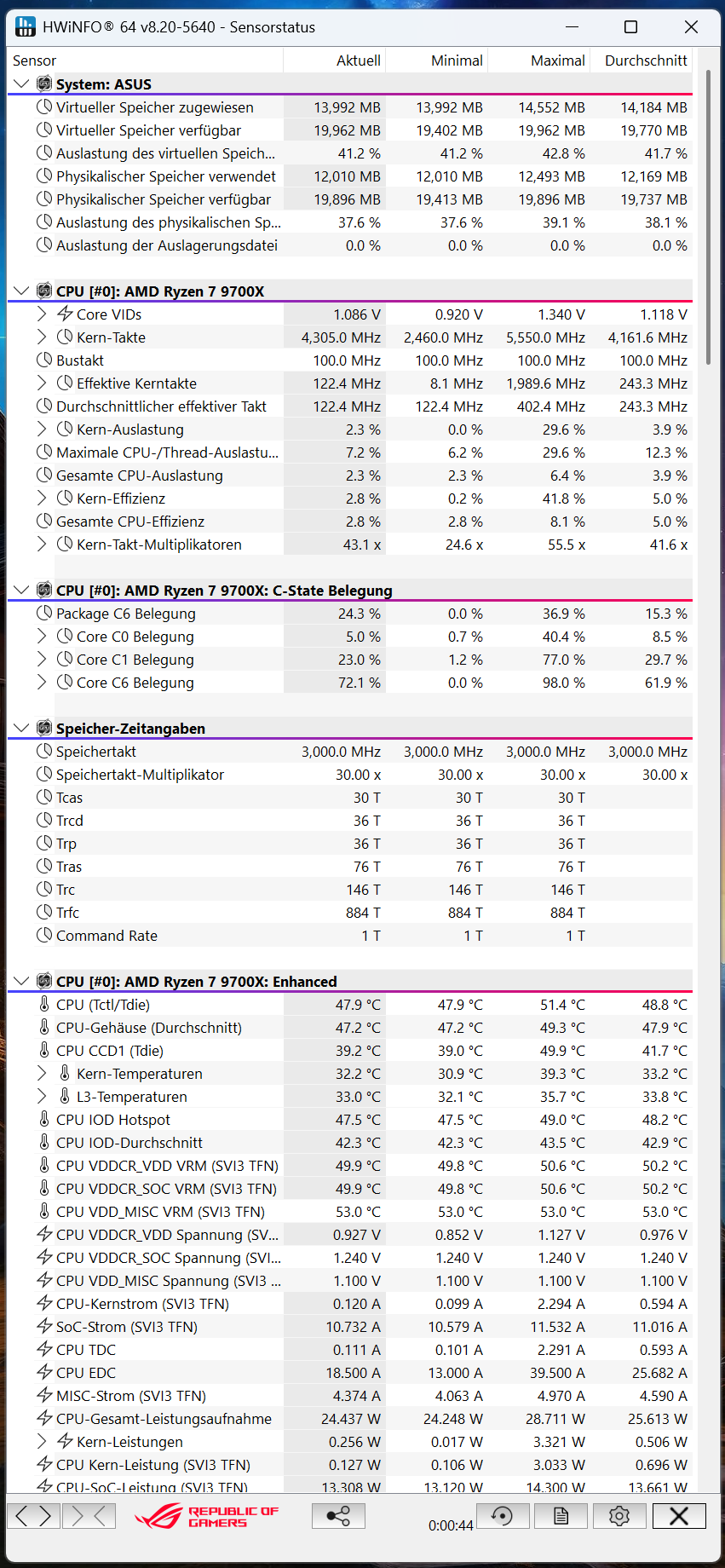

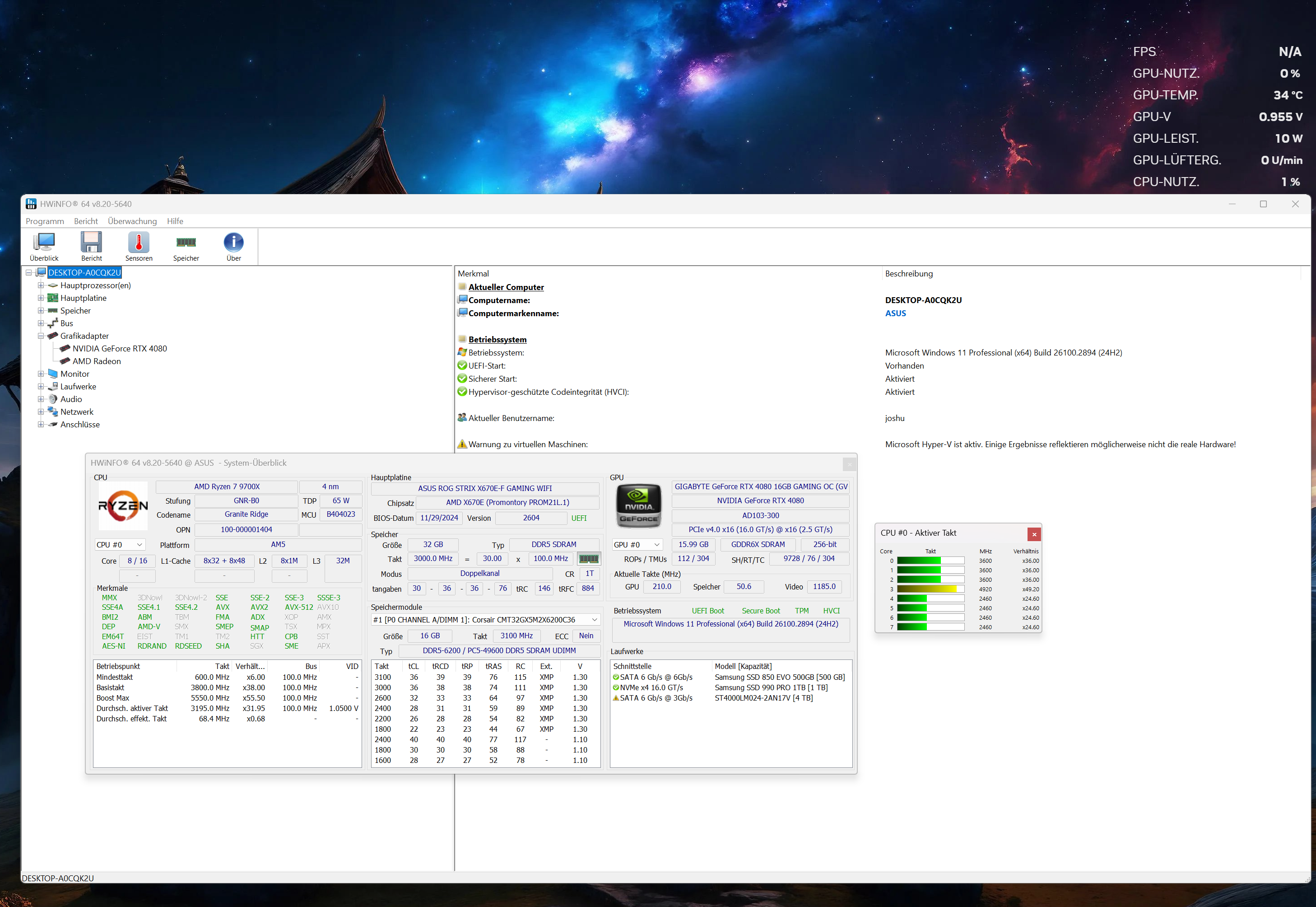

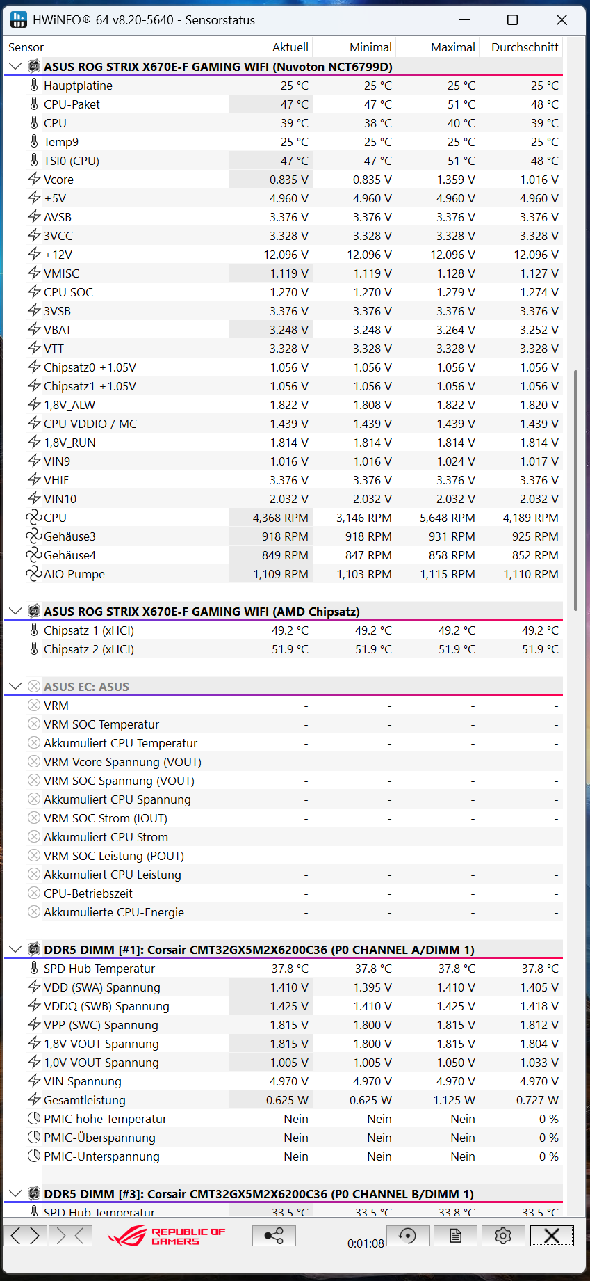

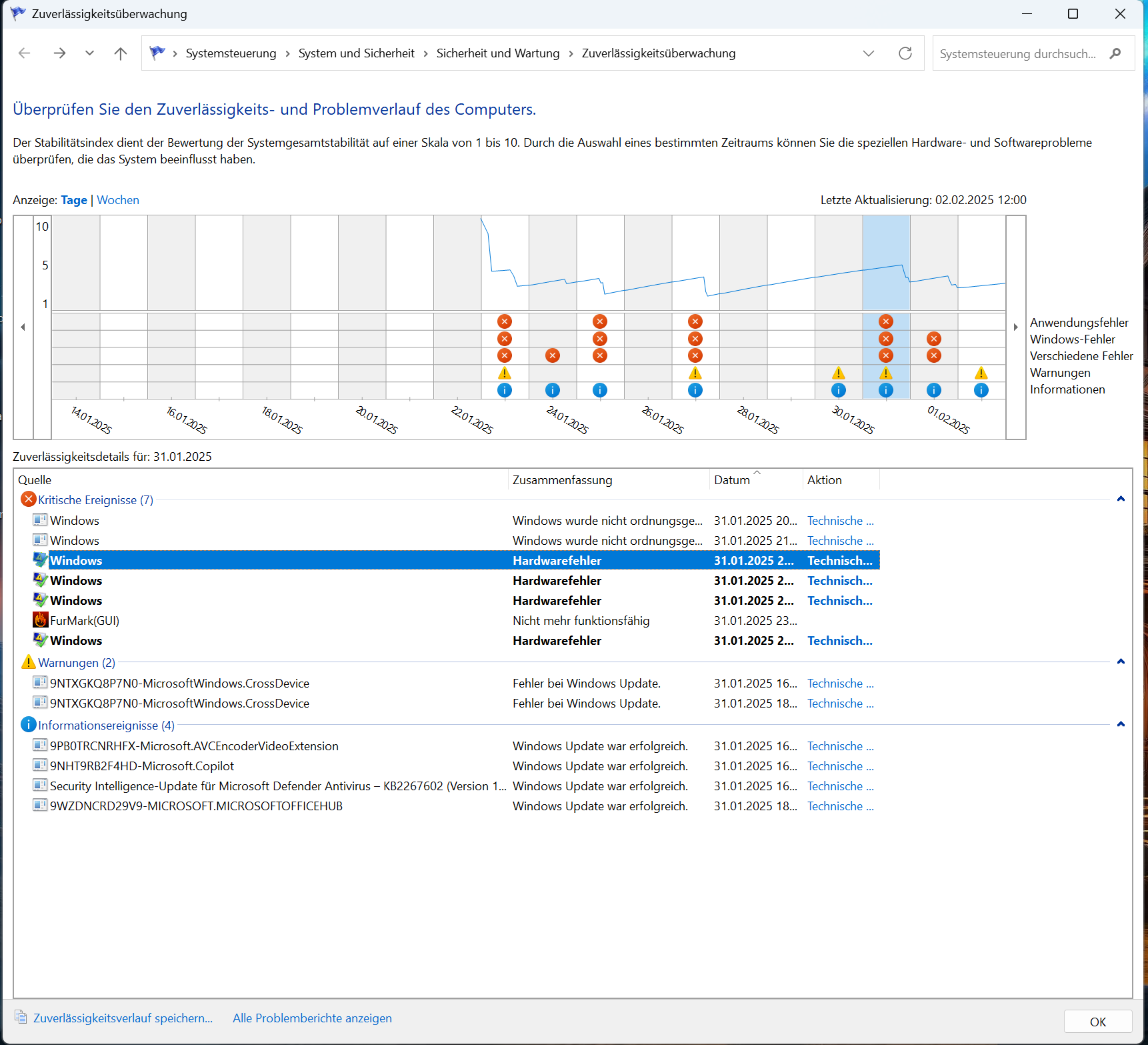

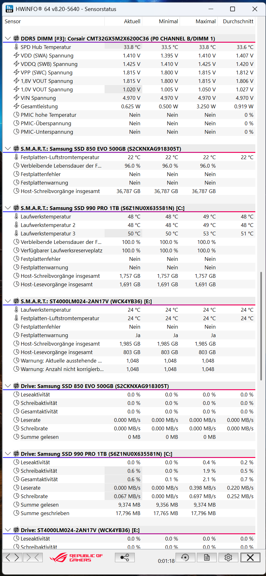

Hab mal ein paar Bilder eingefügt die evt ein bisschen Licht in den Nebel bringen. Zuverlässigkeitsüberwachung und HWiNFO

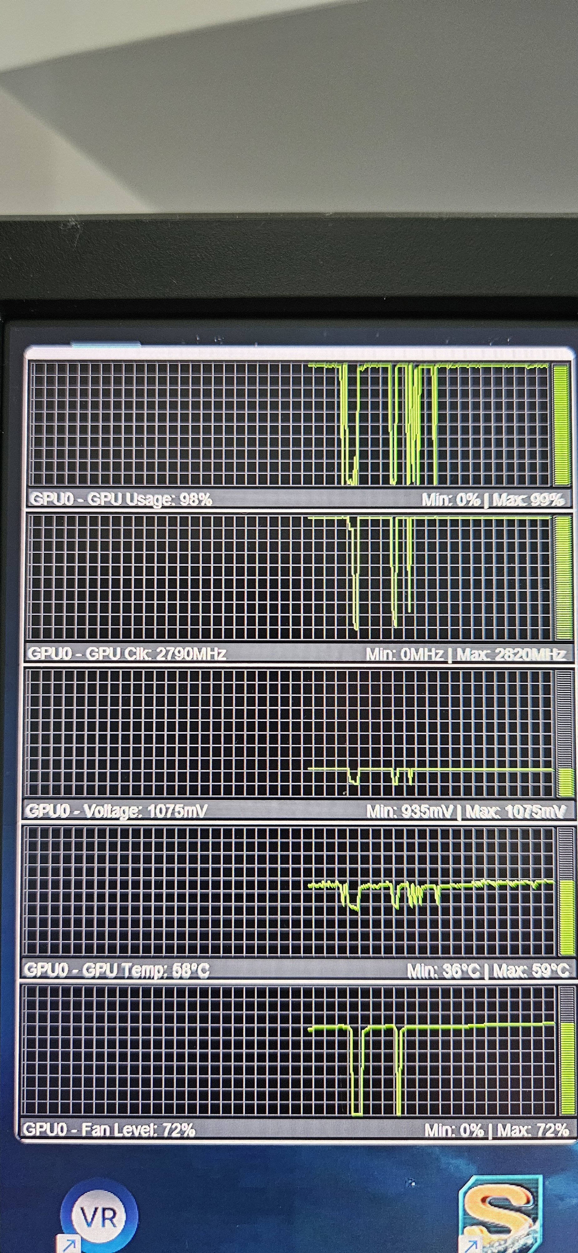

So, bios aktuell und den Chipsatz Treiber gleich mit aktualisiert. Trotzdem wieder nach 5 min abgestürzt.
Hier 2 bilder kurz bevor er abgeschmiert ist. Bzw die daten frieren ja ein wenn er abstürzt.
Betreibst du Undervolting bei deiner 9700X ?
Curve optimizer? von deinem Bericht her lässt das auf zu wenig Spannung schliessen, wenn es sowohl unter Last aber eben auch im Idle abschmiert.
@Restart001 hat dir in der Richtung schon einen Tipp gegeben mit den -50Mhz.
Ich würde das direkt auf die CPU ummünzen und Testweise heruntertakten, jegliches OC/UV herausnehmen und die Grafikkarte zum Ausschluss auch direkt auf -200Mhz setzen.
Wenn die Abstürze dann ausbleiben (länger als 60 Minuten... lieber min 1 Tag), dann eine Restriktion nach der anderen (schrittweise) aufheben.Ein CMOS Reset, besonders nachdem man von uralt Biosversionen auf was aktuelles geflasht hat, würde auch nicht schaden
Habe diesbezüglich nichts geändert. Im bios ist der TDP 105 Modus deaktiviert, von Haus aus.
Im Idle schmiert er sehr selten bis garnicht ab aktuell.
Das mit den -50 Mhz gehe ich jetzt als nächstes mal an.

Sooo, hab mal besagten Gpu Takt um 200mhz gesenkt. Spiel lief auch erstmal gute 20 min Stabil. Bin dann raus und hab ein wenig was gegoogelt und dann ist der Lüfter der Grafikkarte hoch.
Es wirkt als wenn der Treiber oder sowas aussteigt und dann die Verbindung von Grafikkarte zum Rest des Systems unterbricht. Erst ein runter und hoch fahren stellt wieder alles auf "normal".
Könnte die Grafikkarte defekt sein oder eher das Mainboard ?
