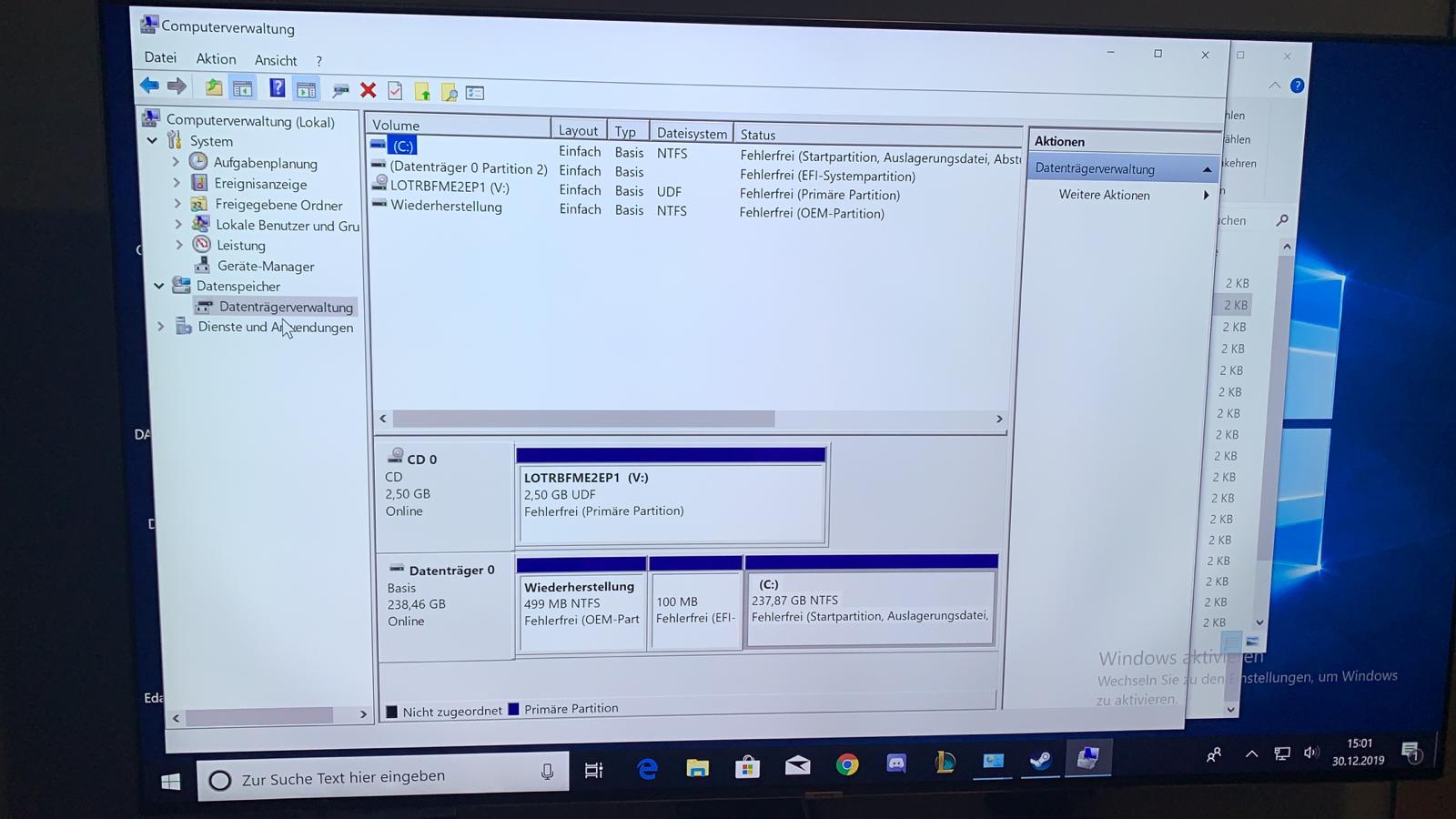

Hallo, ich habe mir einen neuen Computer von MSI gekauft, ohne Betriebssystem. Nun habe ich Windows10 Pro drauf installiert und gemerkt, dass keine HDD drinne erkannt wird. Jedoch wird mir die HDD im Gerätemanager und im BIOS System angezeigt. Im Datenträgerverwaltung ist weit und breit nichts davon zu sehen. Auch im Speicherpool befindet sich nichts. Es ist einfach leer.Ich habe es auch schon mit anderen SATA Anschlüssen probiert, überall das selbe Problem. Habe im Forum hier auch schon nachgesucht, aber die bisherigen Lösungen für das selbe Problem wie bei mir, waren bei mir nicht erfolgreich.

Ja eine SSD ist auch verbaut drinne. Windows wird dann wohl darauf installiert worden sein. Die SSD wird mir in der Datenträgerverwaltung auch angezeigt, nur die HDD nicht. Wie soll ich die HDD denn formatieren in der Datenträgerverwaltung, wenn sie mir dort nicht angezeigt wird.
In der Dateiträgerverwaltung einen Laufwerksbuchstaben vergeben. und/oder formatieren!

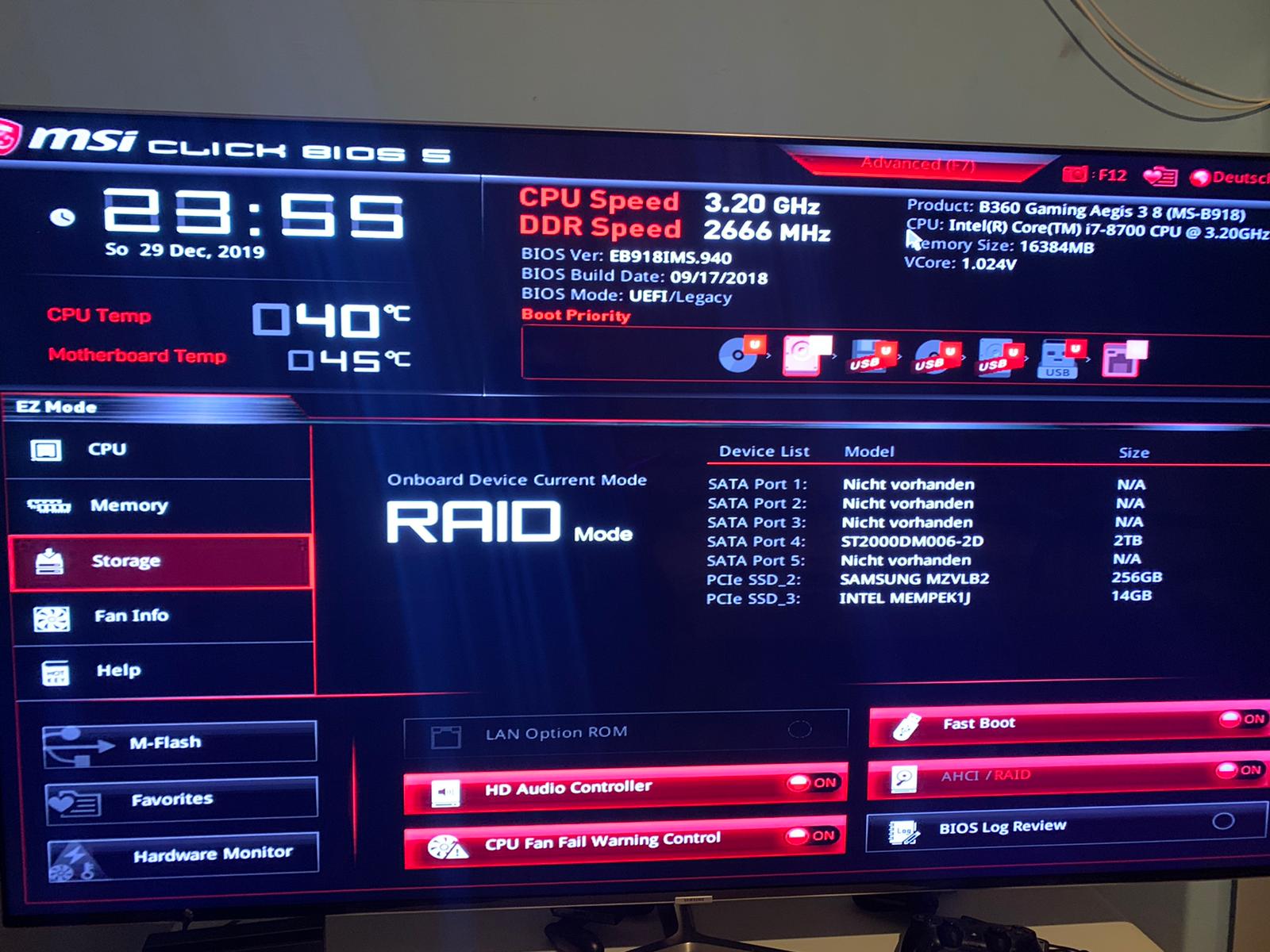

cartridge_case schrieb:
Und jetzt Screens von der Datenträgerverwaltung und Bilder vom BIOS.
Bin ich gerade blöd ? :/ Wie soll das denn gehen, wenn mir dort keine HDD angezeigt wird, die ich formatieren kann/soll.
Habe ich hinzugefügt.

Laut Bios Screen läuft Storage im Raid Mode wäre AHCI nicht das Richtige ?
Reaktionen: rocketworm
Habe ich auch schon getestet über AHCI. Kein Unterschied.

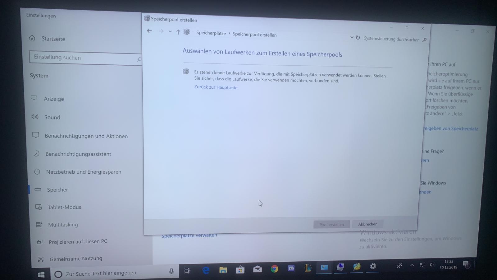

gib mal in die Win10 Suchleiste in der Taskleiste Speicherplatz verwalten ein und guck mal nach ob die HDD dazufällig in nem Speicherpool hängt, das Problem hatte ich jetzt schon ab und zu mal, denn dann wird sie auch in der Datenträgerverwaltung nicht aufgelistet.
Dort ist leider nichts :(
