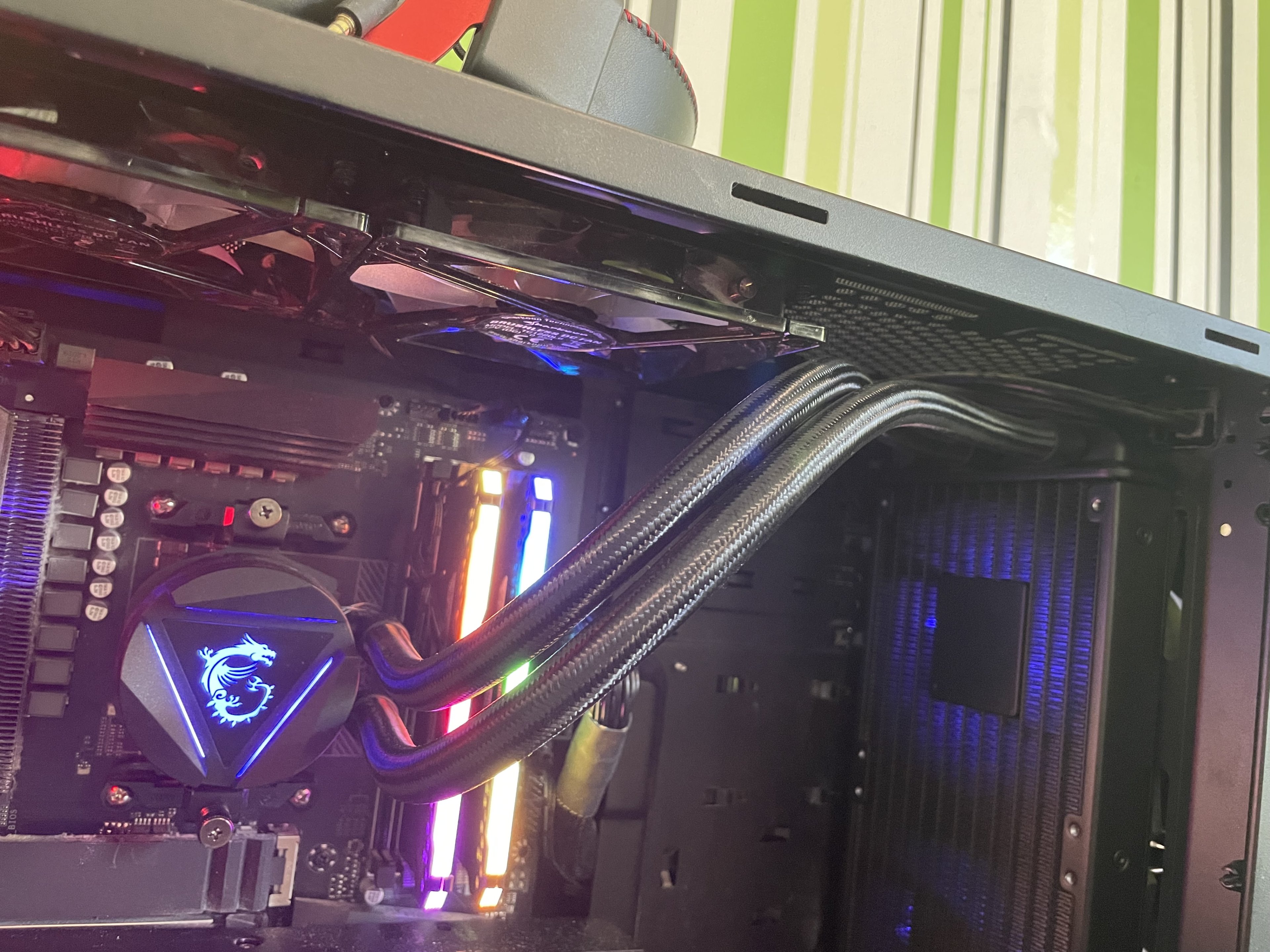

Naja...er hat halt die Lüfterkurve fotografiert 🙈 🤦♂️ 🙈 🤣 🤦♂️wolve666 schrieb:Warum zitierst du einen Beitrag ohne irgendeine Antwort? Dein nIchtsagendes, unscharfes Bild soll genau was jetzt vermitteln?
Ich glaube, sobald @Mohamad seine Tastatur wiedergefunden hat, müssen wir mit ihm gaaaaaanz weit vorne anfangen.

Was kannst du denn jetzt zur Lüffterkurve sagen? Wie hast du das Verhalten deiner Lüfter eingestellt?

Ja sieht man doch, die oberen Lüfter drehen sich auch nicht.AwesomSTUFF schrieb:Naja...er hat halt die Lüfterkurve fotografiert 🙈 🤦♂️ 🙈 🤣 🤦♂️
