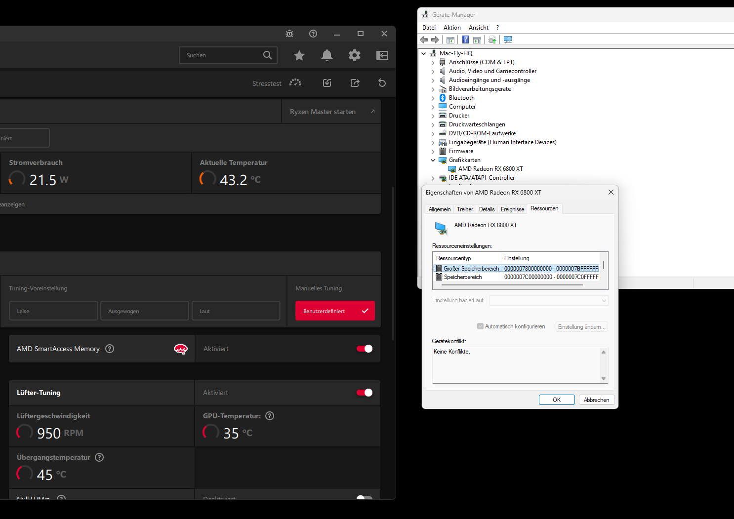

Der Rest ist idiotensicher, einfach anmachen wie beschrieben und gut, sonst nichts.
Kontrollieren kannste es z.b. in der Adrenalin-Software oder im Gerätemanger bei der Grafikkarte, da siehste dann nen Eintrag "Großer Speicherbereich", warte ich mache Dir nen Sreenshot.
Reaktionen: Tritom73
alles klar, vielen Dank. hab's umgestellt und bei mir heisst es aber nicht SMART ACCESS MEMORY sondern resizable Bar. ist aber wohl das gleiche. habe das Tool in Englisch installiert. auch im Gerätemanager wird es angezeigt.
