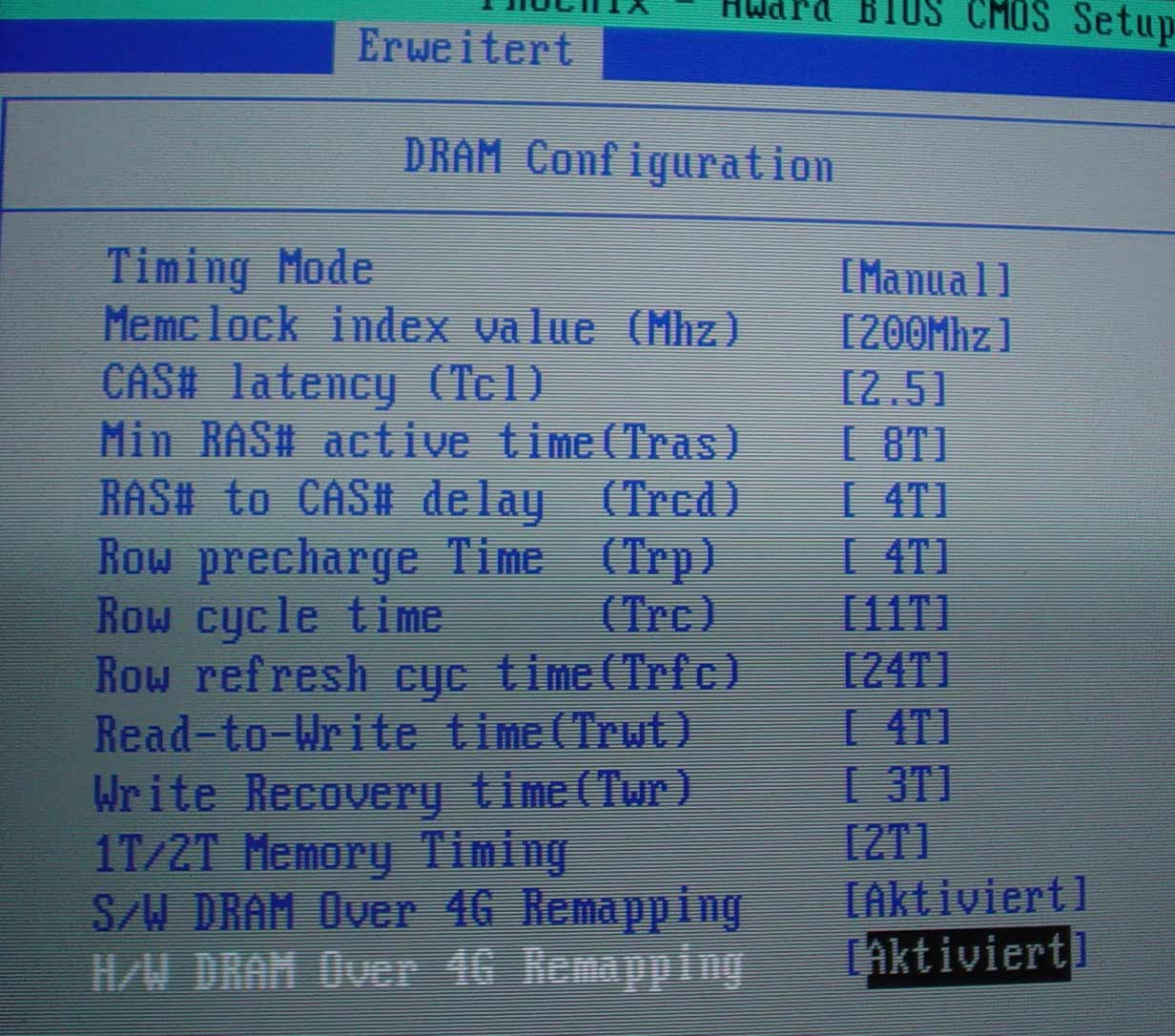

Hab ich versucht des ist aber ein bisschen verwirend denn im Bios Spricht man MHz in Handbuch aber von DDR aber ich glaube im Bios ist auch DDR gemeint denn es stehen folgende zahlen drin 200, 266, 333, 400, 433, 466 .... das komische ist aber wenn ich auf auf 400Mhz gehe startet windos nicht und der rechner bootet sofort wider neu?
EDIT hab jetzt übrigens mit den 2 256MB im getestet aber das gleiche ergebnis was kann des nur sein?

Tja das liegt wahrscheinlich daran, dass deine Rams entweder zu verschieden sind oder nicht kompatibel mit dem Board sind. Der Tipp von Bex war zwar gut gemeint, aber es war vorherzusehen, dass es nicht läuft. Das Board hätte sonst schon selbstständig auf DDR400 geschaltet.
stell mal Timing Mode auf Auto und nur 2x 256 MB einstecken.
Meiner Meinung nach sollte S/W Dram over 4G nicht aktiviert sein ? Ich kenne diese Option zwar nicht, ist aber sicherlich nur für größere RAM- Mengen interessant.
1T/2T Memory Timing sollte wenn alles läuft auf 1T stehen.

Ok versuche ich gleich aber zu erst mal was anderes ich hab jetzt schon mal ein teil erfolg und zwar hatte ich die 2 256 drin und die konnte ich jetzt in 400Mhz starten und kamm auf so 3800Mb/s des ist ja schon mal eine verbesserung aber wennich das gleiche mit den 2 512 machen will startet der rechner nicht was kann des ein ist der defekt ???
Mfg
Jop 2,8 müsste gehen steht ja auch daruf!
In der zwischenzeit hab ich auch die beiden 512 zum laufen gebracht mit den einstellungen offensichtlich war das ein problem mit den S/W Dram over 4G oder mit den T1/T2 im moment hab ich folgende einstellungen DD0400MHz, Cl 2,5 , S/W Dram over aus, und T1 bekomme jetzt im test rund 4400MB/s des ist schon viel besser!
Jetzt hab ich folgendes als nächstes vor aber möchte es von dir absegnen den ich hab von speicher net so viel plan: 512 in A1 und B1 256 in A2 und B2 auch wenn ies im handbuch anders steht aber wenn ich nach handbuch gehe bekomme ich noch schlechtere werte dann alles andere wie oben beschrieben oder muss ich was ändern für 4 Riegel?
Ach so kann ich im Dram menü in Bios die Mhz auf 500 bzw. 533 stellen den so viel kann mein speicher oder ist der Fsb vom der Cpu damit auch gleich Oced?
