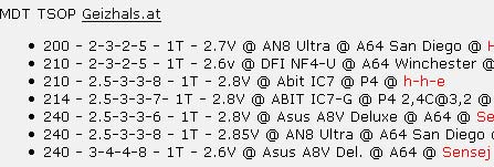

Oder diese konstellation MDT DIMM Kit 2048MB PC3200 DDR CL2.5 (PC400) laut der seite von Hardwareluxx laufen die auch mit 240MHz sehe Pic unten ist aber auch der Preis und empfehlungs tipp von Simon hier von der Page.
oder habt ihr eventuell noch weitere vorschläge oder tipps! ? ich möchte hat nicht zuviel Geld dafür ausgeben und 182€ für den MDT sind noch Ok wenn ich meinen alten verkaufe muss ich vielleicht mit viel glück nicht mal was drauf zahlen!

Ich würde mir an deiner Stelle nicht die MDT holen, wenn du auch den Speicher übertakten möchtest. Da gehen zwar einige 240MHz, aber garantieren wird dir das keiner. Kann sein, dass schon bei 220MHz schluss ist.

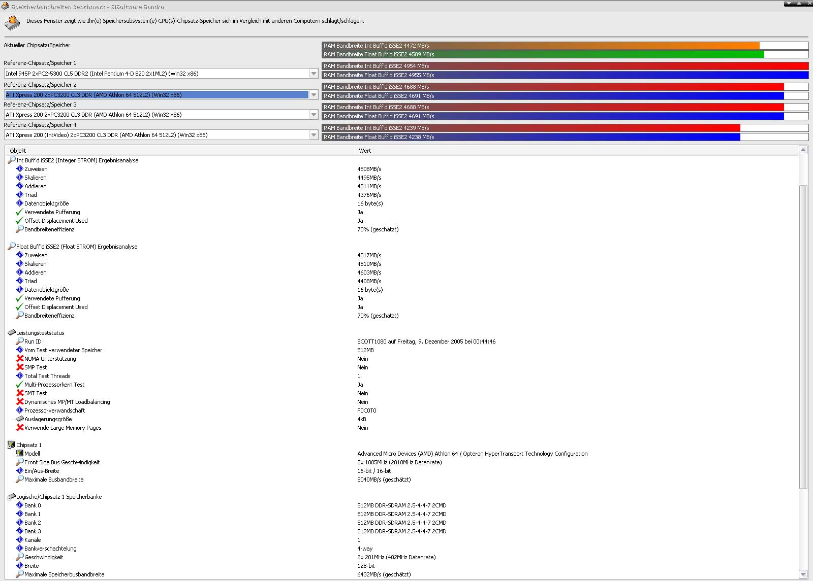

Mir ist gestern noch eingefallen da ich ja noch zwei 512 MB von Kingston da hatte also hab ich die 256 raus und die rein, als erstes ist positiv aufgefallen das er die jetzt alles vier erkenn und im test so auf 4500MB/s kommt des ist zwar immer glaube ich nicht das was er bringen sollt aber erst mal als überbrückung bos der neue Speicher gekauft wir im Janaur eine bessere lösung!
Da es aber seid ich dem AMD hab nicht positives ohne einen faden beigeschmag gibt habe ich jetzt eine problem beim ersten booten vom rechner aber nur beim ersten mal beim zweiten geht alles bestens und zwar braucht er ein ewigkeit (2-3min) aber das merkwürdigedas er so wie es ausieht nichts macht der Windows balken läuft und läuft erst kurz vor schlus höre ich wie er den soundtreiber startet dann blinkt die tastaur kurz und dann kommt windoof.
Wenn ich jetzt aber den befehl neustarten benutze ist der rechner dann in ca: 20sek in Windows was kann das sein kenn jemand das phenomen von euch ?

Die Ergebnisse kommen inetwa hin.
Windows XP kommt mit 4 GB Speicher nicht so gut klar. Naja, das ist etwas falsch ausgedrückt. Sagen wir so, es bringt keine Leistungssteigerung, Windows XP mit 4 GB Speicher zu betreiben. Eher wird es etwas langsamer.
Davon mal abgesehen, läuft der RAM bei dir mit 2 Cmd. Das zieht dir gleich mal so 100 - 200 MB/s weg.
Insgesamt betrachtet, ist die Geschwindigkeit aber ok. Ich komme mit meinem RAM auch nur so auf 4800 - 5000 MB/s.
Ob Command Rate 1T oder 2T macht in SiSoft Sandra oft gleich schon 800-1000 MB/s aus.
Der Benchmark reagiert darauf ziemlich empfindlich.
In der Real-Performance ist die Bandbreite ob nun 4,5 oder 5,5 GB/s außer bei fetten Datenbankanwendungen aber in 98% der Anwendungen sowas von nebensächlich, dass man sich nicht an so synthetischen Benchmarks wie SiSoft zerfressen lassen sollte. ;)

Er hat doch bloß 2 GB drinnen (4x512MB)
Die größte Einbuße dürfte aufgrund der 4 verwendeten Module liegen.
Bei lediglich 2 Modulen (2x1GB) könnte da etwas mehr bei rauskommen.
Des weiteren ist der X2 auch mit dran schuld, denn bei einem Single Core Prozessor wären es auch noch mal locker 200-300 MB/s mehr.
Nichts desto trotz, ich habe hier 2x1 GB RAM´s je als 1T und als 2T liegen.
Laut Everest liegt der Unterschied gerade mal bei 300 MB/s. So der Renner ist der Unterschied wahrlich nicht. Aber Du solltest trotzdem auf einen Wert von 5000+ plus kommen. Mit CL3 RAM und 2T habe ich da schon 5100MB/s. Bei CL2 RAM und 1T gar über 5400MB/s.

Ja ich glaube auch das es auf die verwendte version ankommt die man verwendet hab jetzt noch mal mit everest getestet und da komme ich auf 5095MB/s damit bin ich auch erstmal zufrieden bis ich mir im frühjahr die 2x1GB Riegel kaufe.
