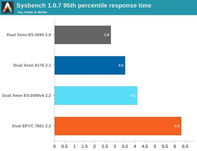

Mich würden da die Benches von Anandtech interessieren
https://www.anandtech.com/show/11544/intel-skylake-ep-vs-amd-epyc-7000-cpu-battle-of-the-decade/18
Da ist Skylake X Response Time schon höher als die typischer Ringbus CPUs, aber generell weit niedriger als zb bei Epyc / Ryzen der je nach Speicher erst über IF auf den L3 der anderen Die zugreifen muss.
Wenn sich jetzt die einzelne Zugriffszeit durch Gegenmaßnahmen erhöht ist das mit prozentual höchsten Einbußen bei den Intel CPU zu rechnen. Wie die Reaktionszeit dann verglichen mit der Konkurrenz aussieht wäre noch interessant, da die Zenarien auch die sein dürften bei denen Intel besonders gut da stand...
Das ist ein BS-Benchmark, da niemand so kleine Datenbanken benutzen dürfte, die in den L3 irgendeiner CPU passen.
We tested with a database that is quite a bit larger than the 8 MB L3-cache, and the high response time is probably a result of the L3-cache latency.

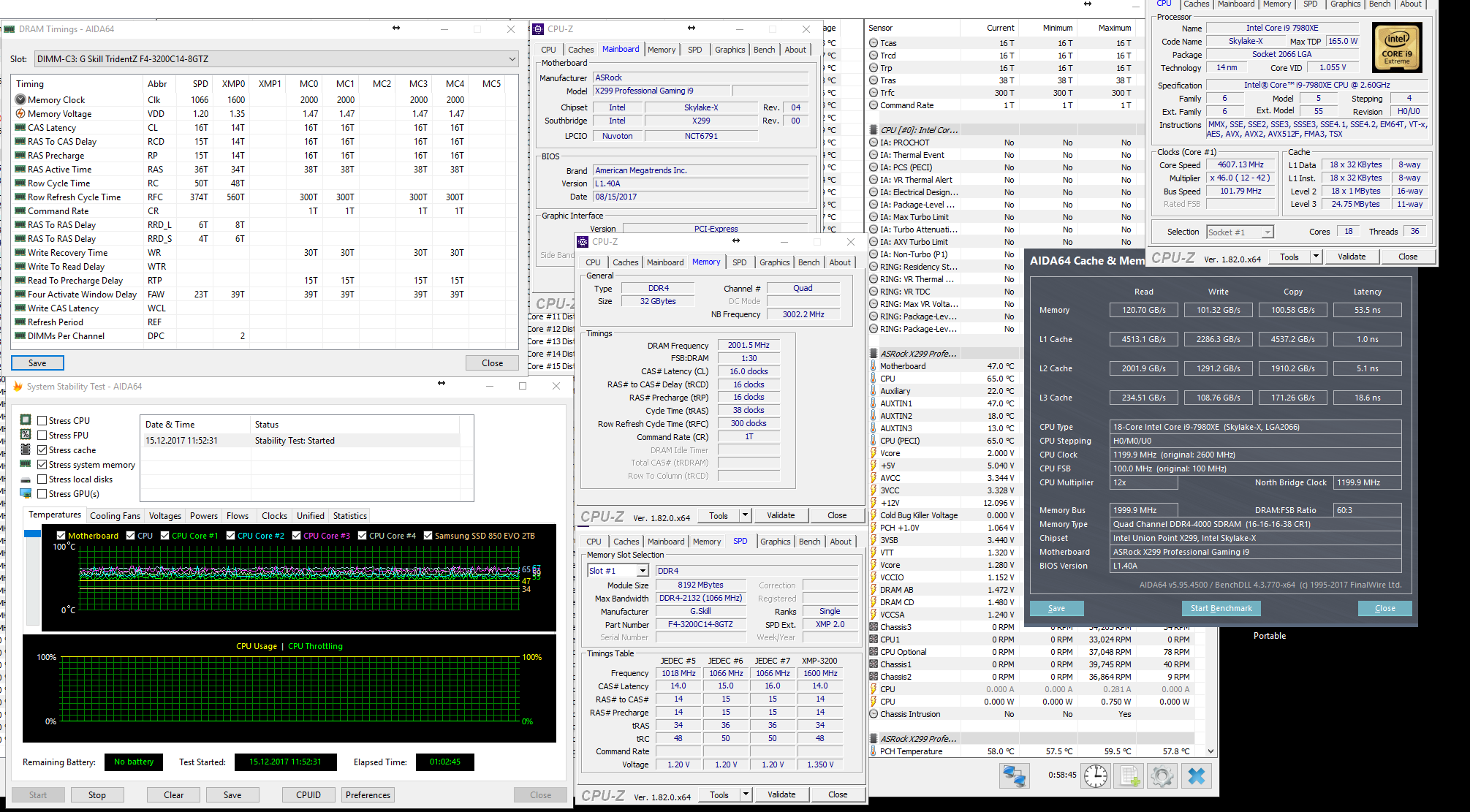

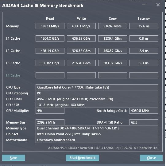

Ob L3 hin oder her, auch die Ram Latenzen sind je nachdem ob über den SI auf selber Die oder anderer Die zugegriffen werden muss deutlich höher. Deswegen sind kleine Systeme wie zb CL, KL bezogen auf einen IO am reaktionsfreudigsten. Da kommt man bis auf 35ns Ram Latenz runter:
Da wäre es interessant ob die Fixes die Latenz erhöhen. Manchen Benches nach würde ich sagen ja.
Ryzen hat zb um die 70-90ns Latenz (bei 3200er Ram ohne wie TR / Epyc über IF gehen zu müssen). Bei meinem SLX komme ich mit Mesh und
Ram OC auf ~55ns runter.
Die Patches wirken ja auf dieser tiefen Ebene und heben wie gesagt hier einen eventuellen Vorteils Intels etwas auf.

Krautmaster, bei mir hat sich bei den Speicher Latenzen nix verändert.
War vor den Update bei 61.8 ns und nach den Windows fixes auch bei 61.8 ns :)
Gemesen mit Aida64.
