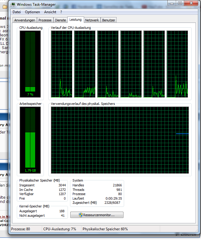

Was sagt der Taskmanager wieviel RAM du hast? Was sagt das BIOS wieviel RAM da ist?
Info ausm Bios folgt. Ich hab grade 8 GB von nem Kumpel drin.
meister qualle schrieb:
Du benutzt 8 GB RAM in einem 32-Bit Windows?! :eek:
Wie wäre es denn, wenn du mal ein Windows mit 64 Bit installierst, um auch den ganzen RAM ansprechen zu können?

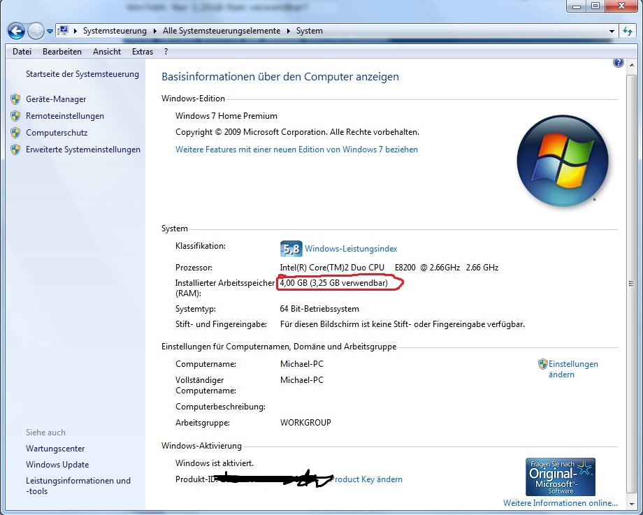

Vermutlich ist im BIOS nichtmal das "Memory Remap Feature" aktiviert.... dein Taskmanager zeigt ja auch nur 3 GB an.
Schau doch mal in die Eigenschaften deines Systems (Rechtsklick auf Computer und dann Eigenschaften).
Da müsste auch sowas stehen:
Pardon, ich konnte mich vorhin nicht mehr um die Aktualisierung meines Kommentars kümmern. Also die 8 GB sind grade nur zu Testzwecken in meinem System, die gehören nem Freund. Ich bin mir bewusst, dass man mit nem 32bit System nur 4 GB laufen lassen kann.
Bios und Windows 7 erkennt übrigens die 8 GB. Nutzbar sind dabei 2,79GB davon, laut der Systemeinstellung.
