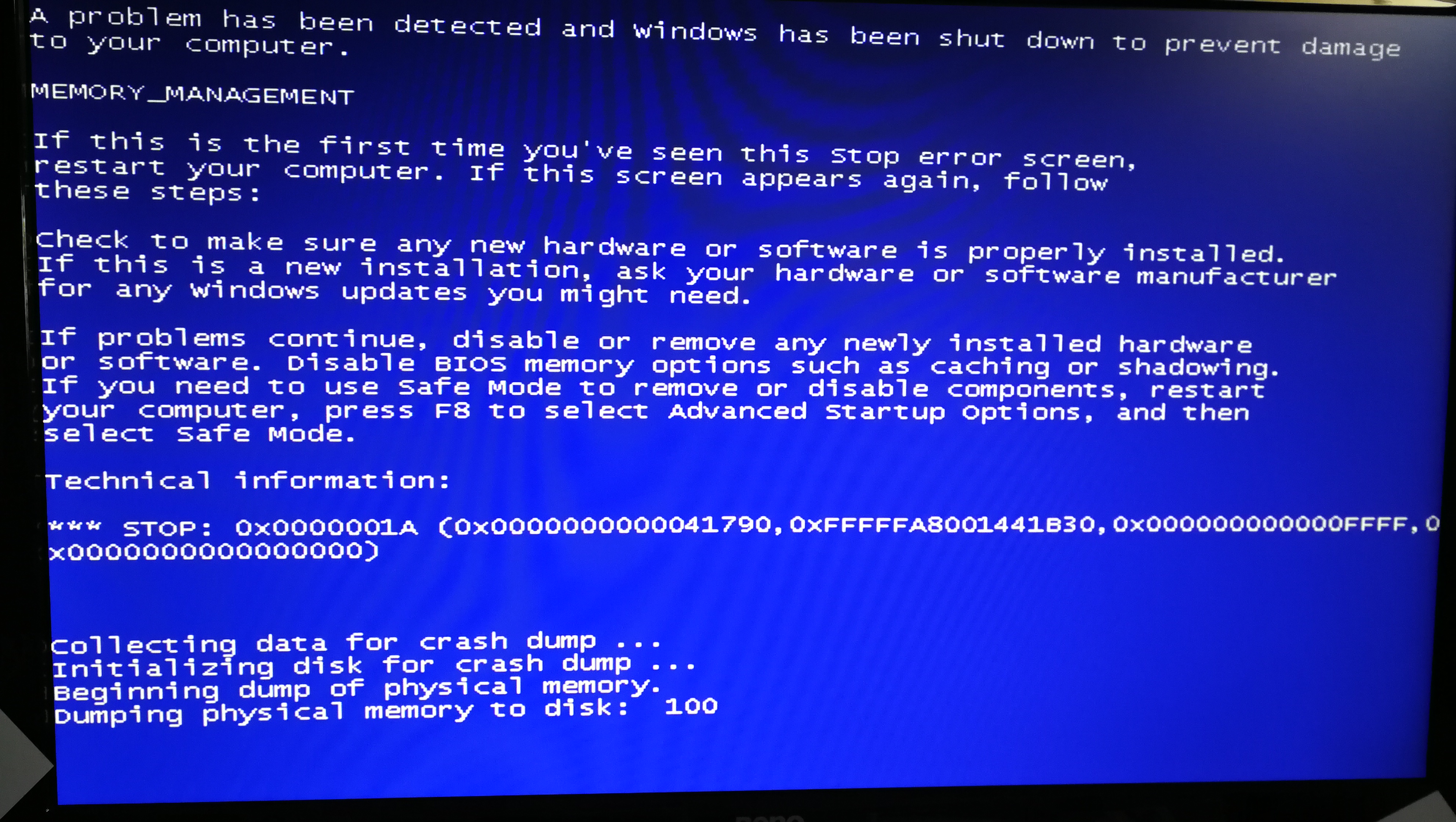

Habe regelmäßig (2-3x die Woche) einen Bluescreen.
Memory_Management
Tritt beim zocken aber auch beim Arbeiten auf.

Hab dann heute mal einen Bluescreenviewer benutzt und da steht folgendes:
http://prntscr.com/jpu31c
Kann damit jemand was anfangen?

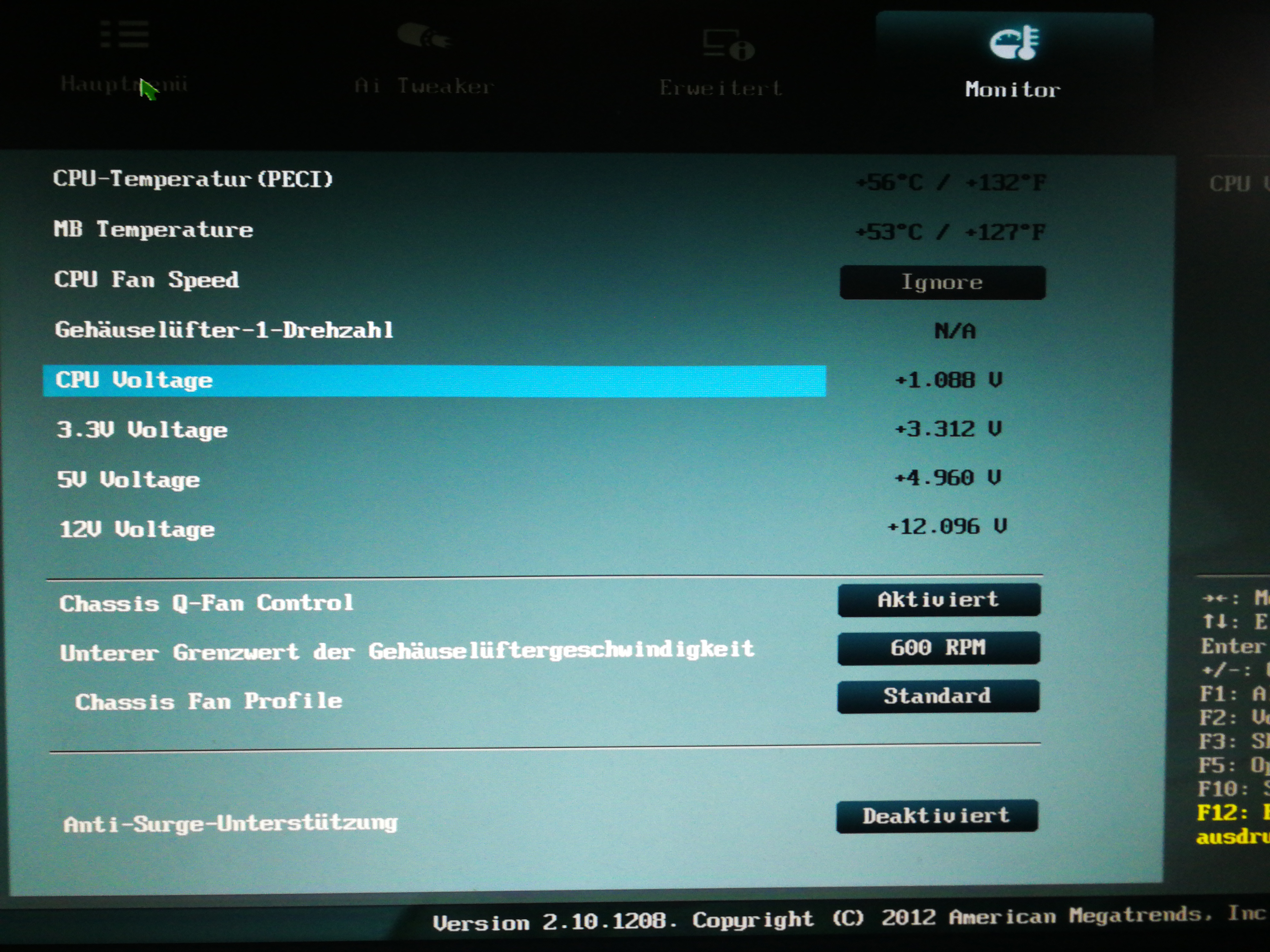

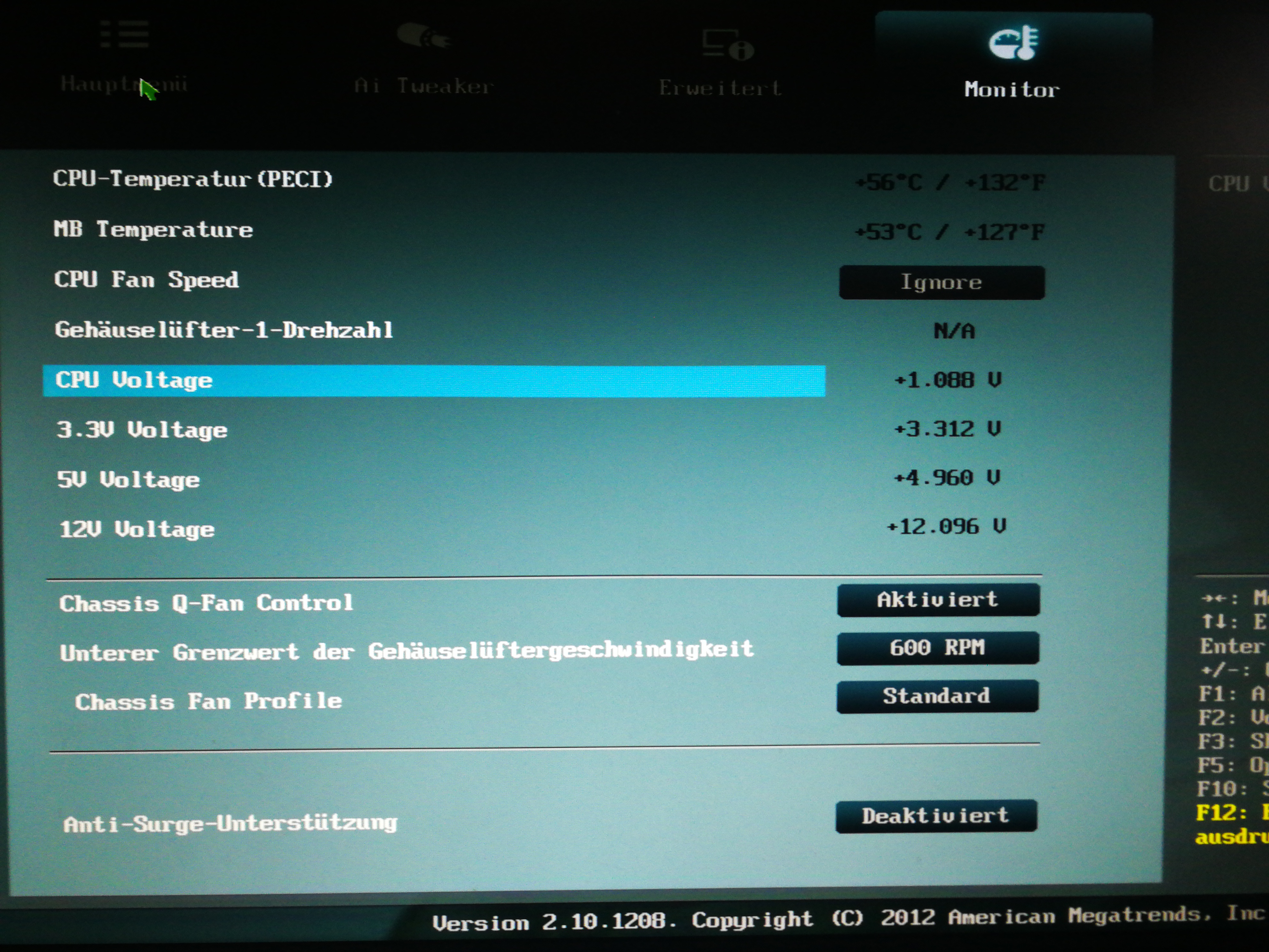

ich hab seit gestern immer nach 5-10 Minuten nen blauen Bildschirm.
Ich weiss nicht mehr weiter.
Kann mir jemans helfen?
