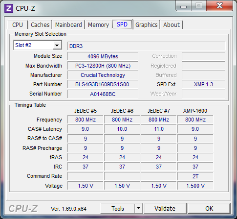

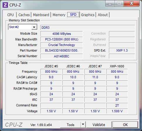

Habe 8gb Crucial Ballisitx Ram 1600mhz. Dieser wurde ausgetauscht da er nach 2 Monaten defekt war. Heute habe ich die neuen eingebaut und wollte mal Memtest laufen lassen um zu gucken ob die neuen In Ordnung sind.
Jetzt habe ich aber folgendes gesehen. Im Bios steht DDR3 Ram 1600. Wenn ich aber in CPU-Z gucke steht da folgendes.
Heißt das, dass der Ram nur auf 800,hz läuft oder was? Wenn ja wie kann das sein?
Ddr= DOUBLE data rate. 800Mhz*2=1600.
Alles Ok.
Hat dich das 'XMP-1600' nicht stutzig werden lassen, dass dann darunter bei Frequency 800MHz' steht?
Du hast DDR3-SDRAM, das DDR steht für DoubleDataRate= DoppeltesDatenRaten ... und nun multipliziere die 800 mit 2 ...
