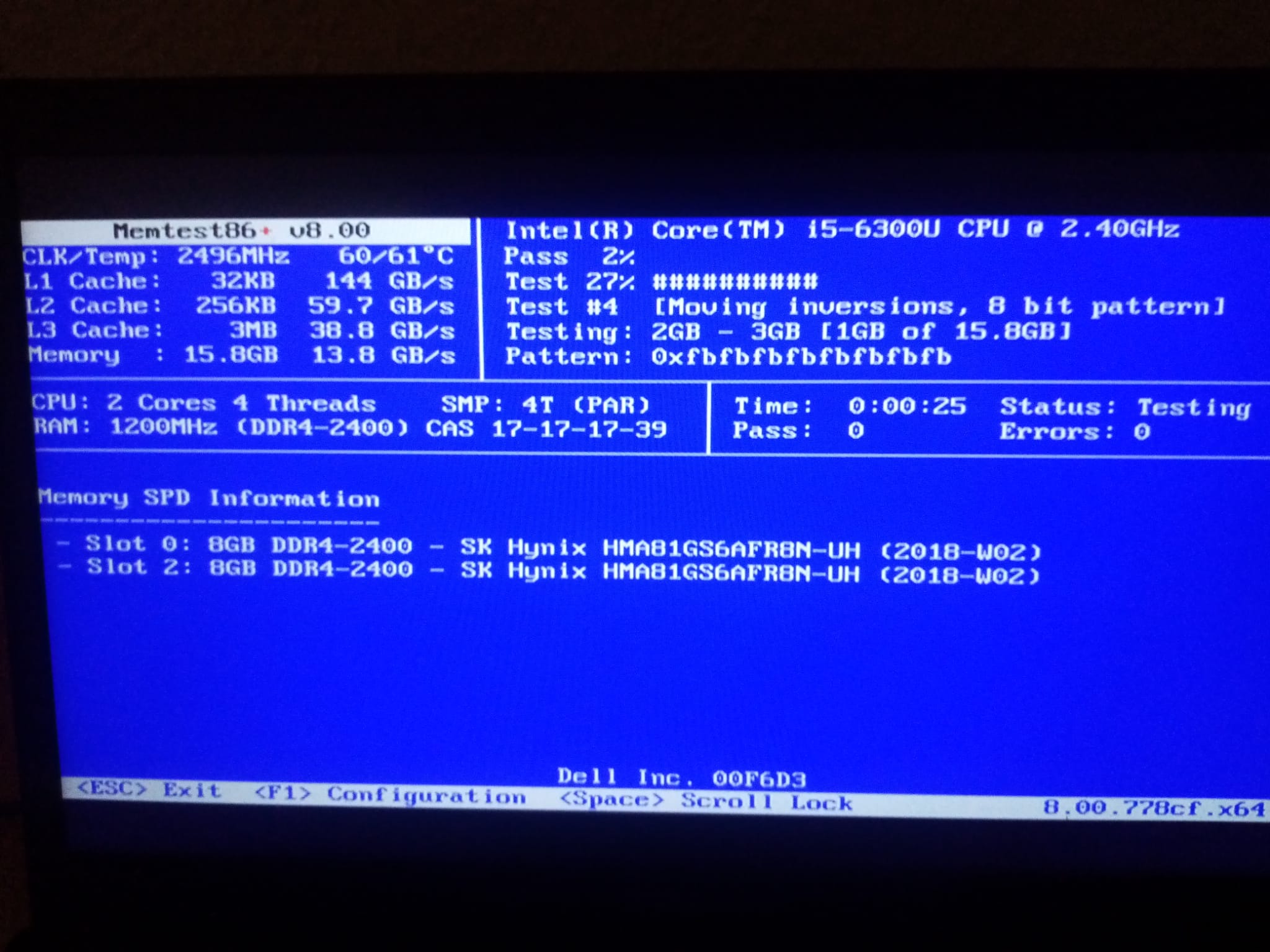

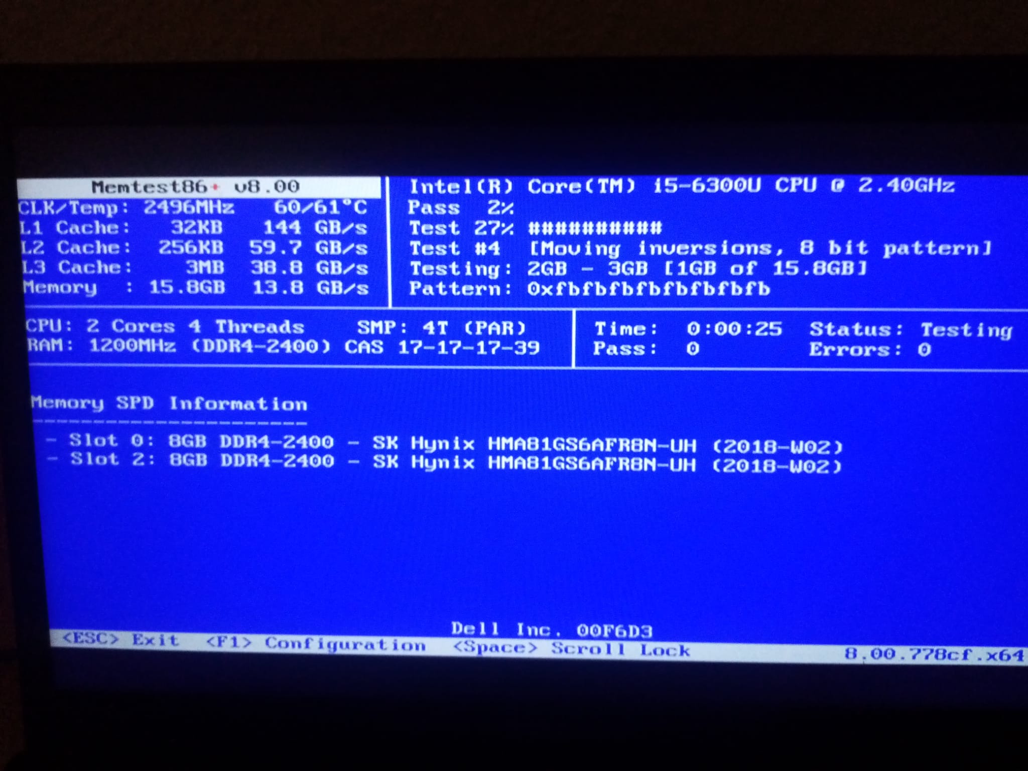

Hey, ich habe gerade memtest org memtest getestet auf meinem DELL, das Tool ist das richtige und funktioniert, ich habe den Vorgang abgebrochen und jetzt funktioniert mein DELL zwar ganz normal, aber der Luefter springt an, was vorher nie war!
Shit, habe ich mir dadurch jetzt irgendwas verzuppelt?
Edit2: Ok, jetzt ist der Luefter leise, war wohl nur beim Start von W11 nur mal eben zufaellig.
