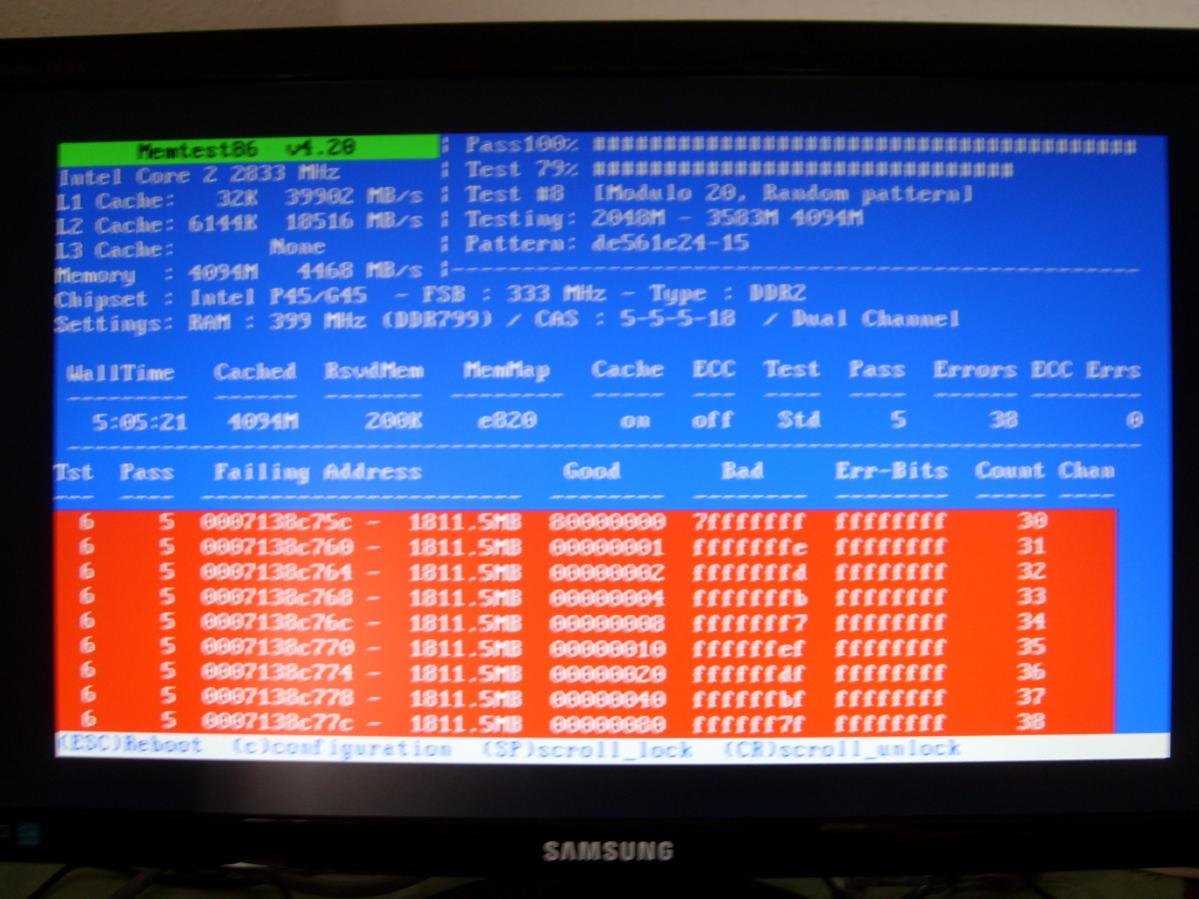

Memtest gestartet und viele Fehler.
Nun ist die Frage ist der Ram jetzt kaputt gegangen oder könnten sogar die Speicherbänke am Baord schuld sein?

Hallo folgendes habe ich jetzt getestet:
zwei Ram Riegel in Slot 1 und 2 Single Channel ohne Fehler
zwei Ram Riegel in Slot 3 und 4 Single Channel Fehler
ein Ram Riegel in Slot 1 keine Fehler
ein Ram Riegel in Slot 2 keine Fehler
ein Ram Riegel in Slot 3 Fehler
ein Ram Riegel in Slot 4 Fehler
Scheint also nicht an den Riegeln zu liegen...?
Bei den Tests mit einen Riegel habe ich den Riegel 5-5-5-12 benutzt, gewundert hat mich das Memtest 5-5-5-18 angezeigt hat.
Zur erinnerung ich hatte zwei mit 12 und zwei mit 18.
Könnte ich noch irgend was im Bios einstellen was die Bank 3 und 4 beeinflusst?

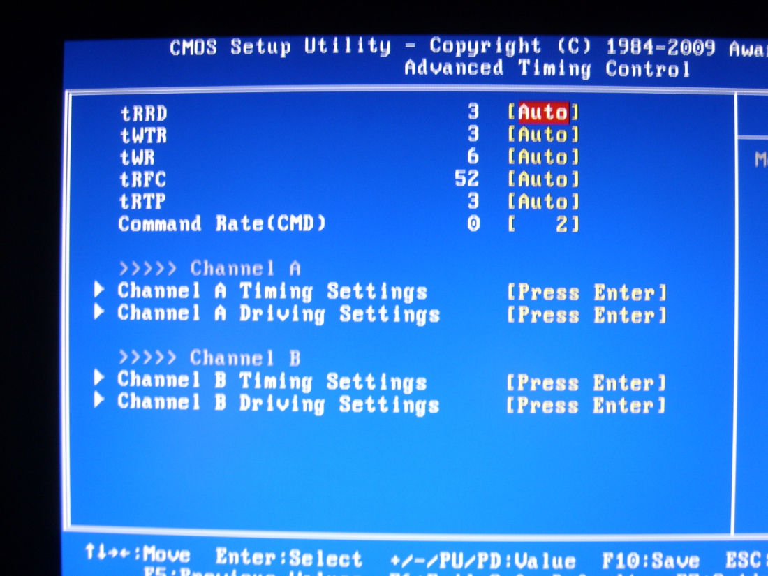

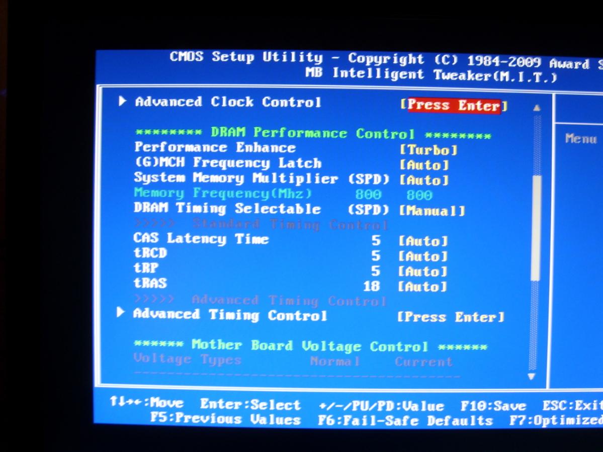

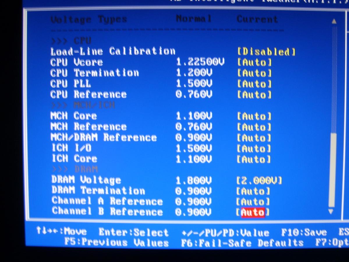

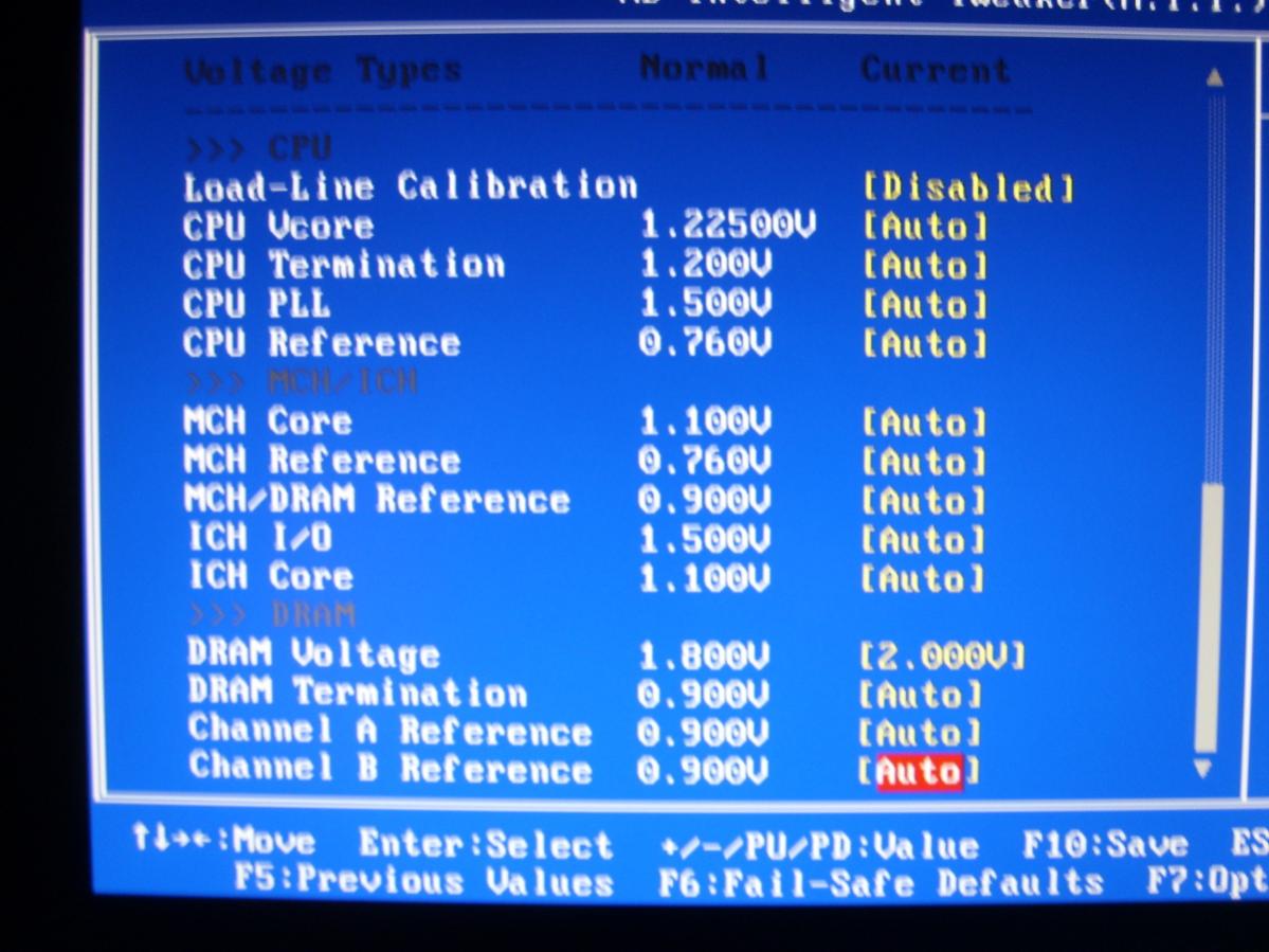

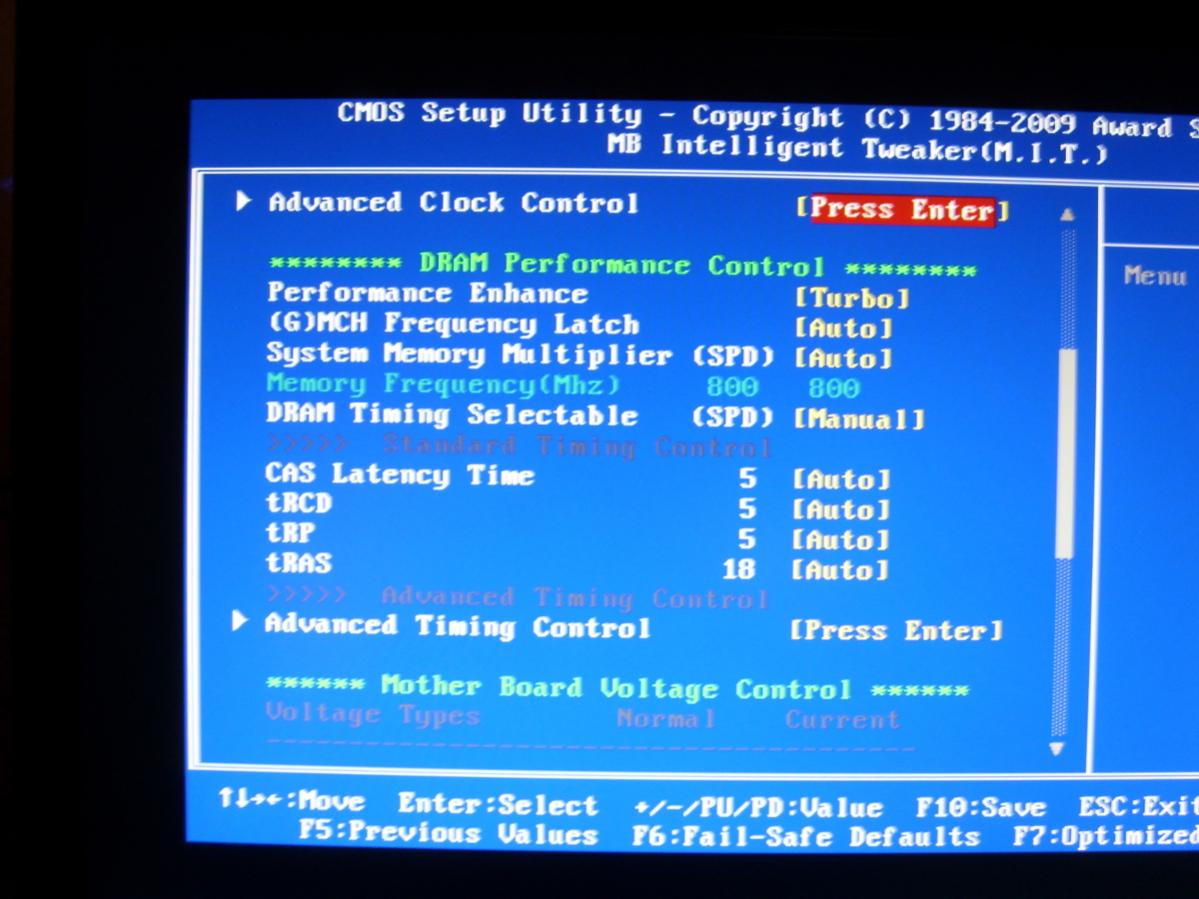

Ich habe das jezt alles probiert und immer noch Fehler schon die Tatsache das immer nur Fehler kommen wen Bank 3 und 4 genutzt werden läst mich doch sehr daran zweifeln das es am Ram liegt, hier nochmal meine Bios Settings.

NB Voltage = 1,15V Standard > 1,25V einstellen
alle anderen Einstellungen wie bereits genannt vornehmen - das MB hat Schwierigkeiten, vier Module stabil zu bekommen -
TRFC ist zu niedrig eingestellt / TRC auch !!
TRC kann man bei diesen Board nicht einstellen (Forum) müsste ich mit SPDTool machen ...aber keine ahnung
MCH Core geht nur auf 1,260V oder 1,240 habe das erste genommen.
TRFC 110 ( 127 ) soll das in Klammern auch ein Wert zum Testen sein?
