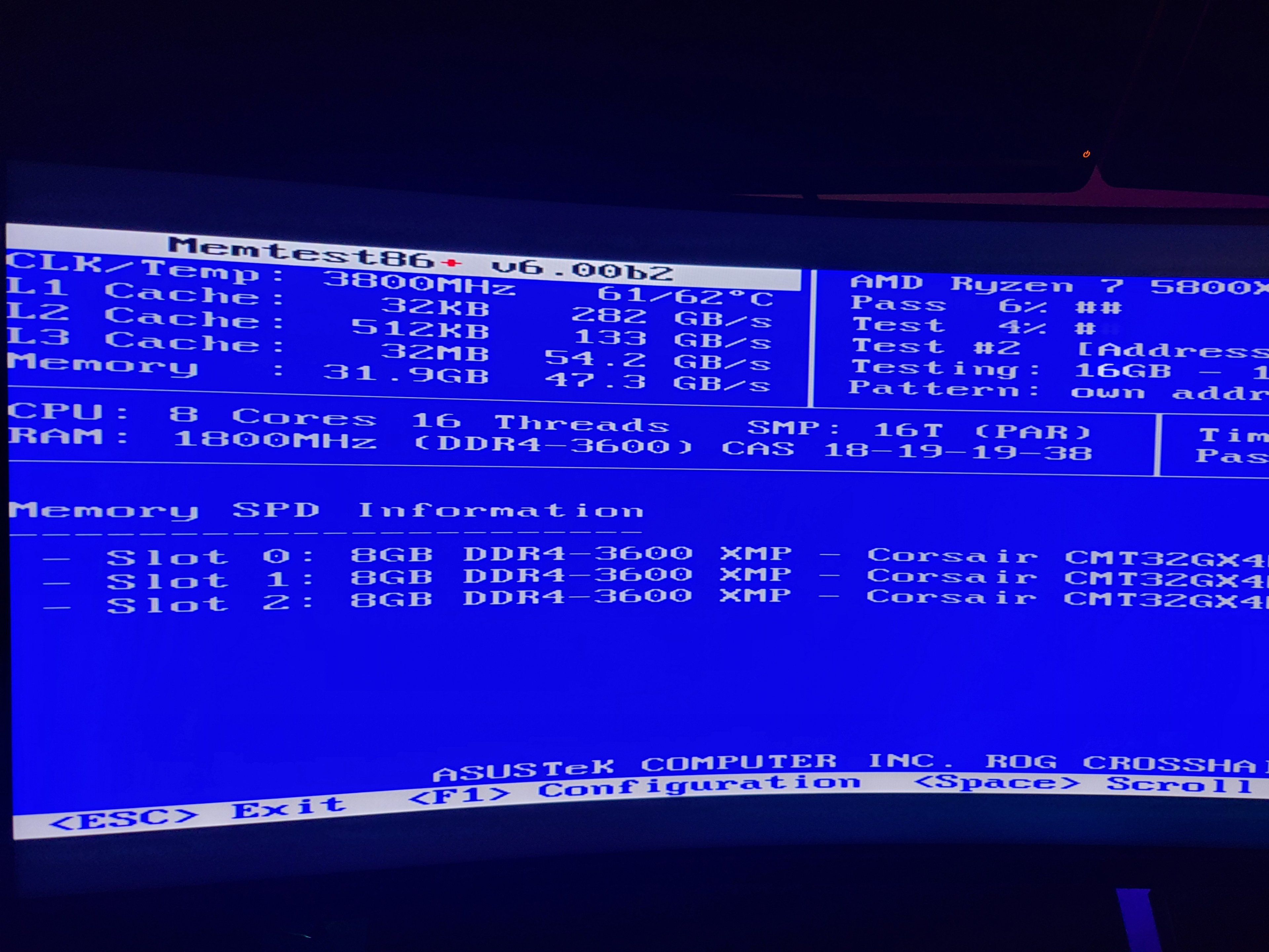

Hi Leute ,
Wollte meine RAMs mit Memtest testen , dann sehe ich das Memtest nur 3x RAM Riegel anzeigt.. von insgesamt 4x RAM Riegel
32GB werden aber richtig angezeigt .
Dann habe ich im BIOS nachgeschaut... Auch hier werden 32gb angezeigt aber wenn ich auf SPD Informationen gehe werden bei DIM B2 keine SPD Werte angezeigt .. die anderen 3 aber schon.
Was könnte hier das Problem sein ?

Für DDR4 soll man den MemTest86 verwenden, nicht! den MemTest86+.
Reaktionen: HisN
Wichtig ist alleine der Bios-Post.
Da steht die Menge drinne die an Windows übergeben wird.
Ist da ein falscher Wert zu sehen weißte schon das ein (oder mehrere) Riegel im Arsch sind, nicht richtig stecken oder das Bios sie überfährt.
Einfach mal diese Schwachsinns-Idee der Hersteller (Bios-Logo) abschalten. Dann kann man die wichtigen Sachen wieder sehen. Und zwar bei jedem Rechner-Start.

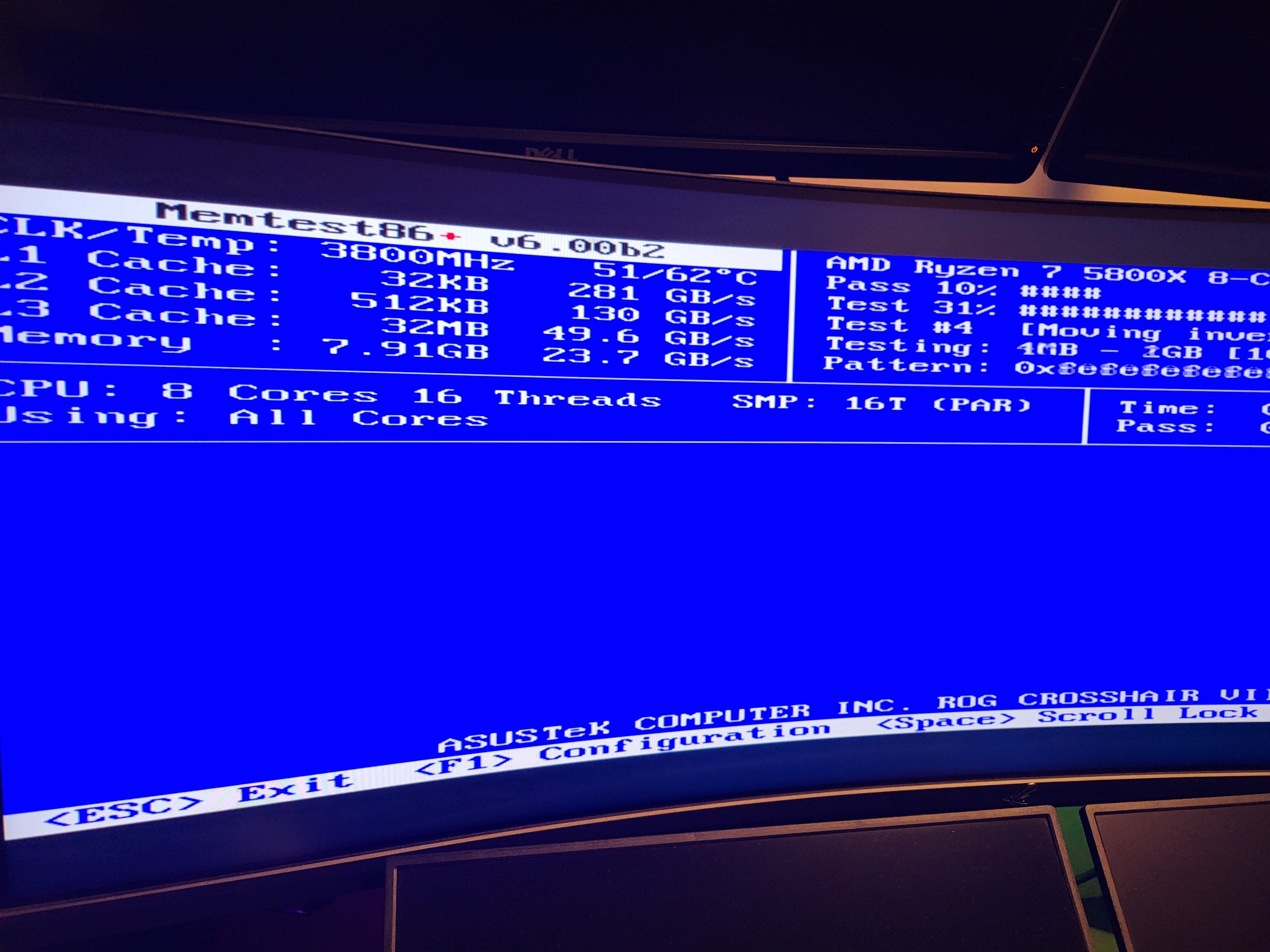

Ich habe weiter getestet und tatsächlich zeigt 1x Riegel keine SPD Informationen an..
Hab alle 3x einzeln getestet , da werden SPD Informationen im BIOS angezeigt , nur bei einem Riegel nicht.
Also RMA ?
Hier habe ich nur ein Riegel drin und so sieht es aus
Was ja erst mal nix schlimmes ist.
Ist ja nur ein Prom auf dem Riegel, in dem die Informationen für die Taktung abgelegt sind, damit Du sie nicht von Hand einstellen musst.
Die Rams laufen auch ohne diesen.
RMA wenn Du diesen einen Riegel drinne hast und Memtest Fehler anzeigt.
