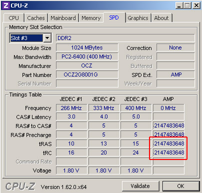

4x 1GB OCZ PC6400
Ich habe viel im Netz gesucht, doch man findet zu jeder Fehlermeldung nahezu jede mögliche Fehlerursache als Erklärung, was im Endeffekt leider nicht weiter führt. Irgendwann bin ich dann über das Debugging Tool und die Crash Dumps gestolpert und habe versucht, mich da einzuarbeiten. Leider ist das aber so komplex, dass ich da nicht weiter komme.
Jedenfalls klang es für mich immer wieder so, als würde Information im Arbeitsspeicher verloren gehen, nicht zuletzt wegen dem zuletzt aufgelisteten Fehler 0xD6.

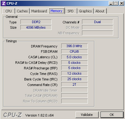

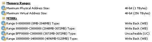

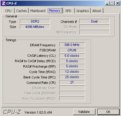

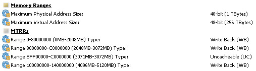

Ich habe dann Memtest laufen lassen. Komischerweise prüft Memtest zunächst 0 - 2048 MB, dann aber 2048 - 3583 MB und anschließend noch 4096 - 4608 MB? Da kann doch was nicht stimmen?
Es werden aber keine Fehler gefunden, auch nach Stunden nicht.
Wenn ich unter configuration den Arbeitsspeicher erkennen lasse, dann zeigt Memtest nur 3838 MB an und hängt sich nach wenigen Sekunden komplett auf.
Ich habe dann jeden Speicher einzeln getestet, keine Fehler, das System läuft auch.
Bestätigt wird das Ganze durch diesen Arbeitsspeichertest von Microsoft auf der Ultimate Boot Disk. Da bekam ich eine Meldung die in etwa so lautete: Ein Teil des Arbeitsspeichers kann nicht überprüft werden, da er außerhalb des gültigen Bereiches liegt (müsste ich nochmal genau nachschauen).
(Erwähnenswert in dem Zusammenhang sei noch, dass unter dem alten Win XP eine Festplatte mit 500GB zuletzt mit 2048GB angezeigt wurde. Eine zweite 500GB Platte wurde teilweise richtig angezeigt, teilweise aber auch mit 2048GB. Beide Platten sind aktuell NICHT verbaut.)
Mein Gedanke ist aktuell, dass vllt das Board einen Fehler hat? Worüber läuft denn die Ansteuerung der RAMs?

Ich habe gerade mal mit HWiNFO64 alles angeschaut, komischerweise laufen die RAMs nur mit 400Mhz, obwohl im BIOS 800 eingestellt ist.
Bei der Info zum Prozessor ist mir folgendes aufgefallen:
Die Angaben bei MTRR klingen irgendwie nach Arbeitsspeicher. Hat das was mit dem Problem zu tun?
Also nimm mal CPU-Z und guck dort beim Rreiter Memory was eingestellt ist (mach ein foto und poste es). Danach guckst bei Reiter SPD ob alle 4 module selbe einstellung haben.
Zu DRAM Bank Interleaving und Bank Swizzle Mode. Bank Interleaving tu mal deaktivieren ( gerade bei vollbestückung kann es probleme geben). Bank Swizzle Mode kenne ich nicht (aber tu es auch mal deaktivieren)
Ok, hier die Screenshots. Bei SPD sind die rot markierten Felder bei Slot#1 und #2 leer, bei Slot#4 steht das Selbe drin, wie bei dem Screenshot von Slot#3. Alle anderen Werte sind bei allen Slots gleich.
Okay das sind ja eh 6400 also stimmt das schon mit den 400 Mhz, als Bus Clock, du hast nur 800 MT/s Datenrate.
Timings sehen auch gut aus (TRAS könntest auf 15 stellen statt auf 12). Command Rate T2 passt auch.
