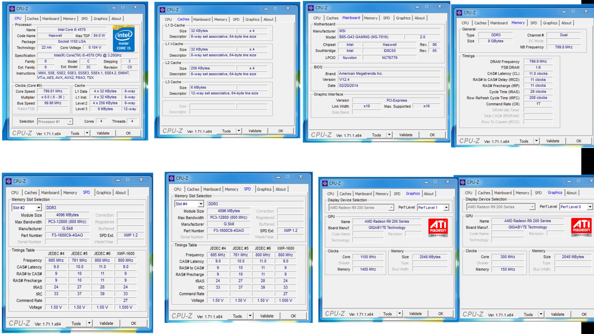

Mach mal Bilder aus CPUz, aber alle...

Hab jetzt alle in GIMP eingefügt, chronologisch und hochskaliert

Mach mal ein BIOS-Update, setze danach den RAM-Takt im BIOS auf 9-9-9-24 2T.
Geh mal ins BIOS und lad das XMP Profil, das wird hier offensichtlich nicht genutzt.

Aktualisiere das Bios auf 12.7 und bei RAM teste mit 2T (ob du XMP nutzen willst musst du entscheiden, aber es bietet sich an...).
