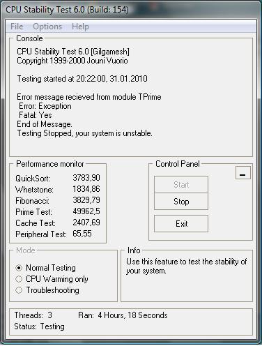

Hab gerade einen CPU Stabilitäts-Test durchgeführt und nach fast 5 stunden folgendes Ergebnis erhalten!
Der Speicher ist es aufjedenfall nicht...hab ihn nämlich ausgetauscht, obwohl der andere mit Sicherheit auch in Ordnung war und bei einem Freund getestet der das selbe System besitzt! Mobo hab ich auch gegen das selbe Model gewechselt bis eben auf den Prozessor! Hab zwar noch nie davon gehört das CPU's ferhlerhaft laufen oder defekt sind, aber ich denk der C2Q ist das Problem! Und um ganz sicher zu gehen tausch ich ihn einfach aus;)
