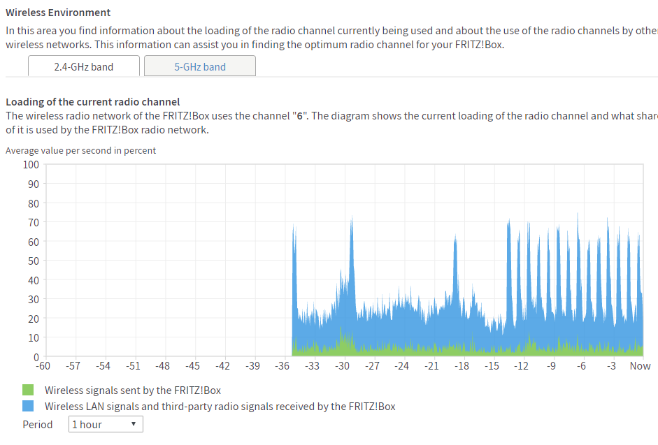

Hi,
ich habe seit gestern wiederkehrende Ping-spikes und wollte nun nachschauen ob das Problem vllt doch nicht vor dem Bildschirm sitzt.
Nach kurzer Recherche ist mir ein merkwürdiges Muster auf meinem aktuellen Kanal aufgefallen, kann dass vielleicht jemand von euch einordnen? Ob das mit den Spikes etwas zu tun hat spielt jetzt weniger eine Rolle mich würde interessieren was so ein Signal produzieren könnte.
Also bei 5GHz hätte ich auf ein Radar getippt, bei 2.4 ist mir das aber echt ein Rätsel..

unten bei der Erklärung für das blaue Signal steht: "... and third-party radio signals ...".

Ich überlege gerade ob das Problem doch nicht irgendwie hausgemacht ist. Ich habe gerade die FritzBox resetted (wodurch ich leider auch den Verlauf über die letzten 24 Stunden verloren habe) und das 'Signal' war für eine kurze Weile weg. Nun ist es wieder da :(

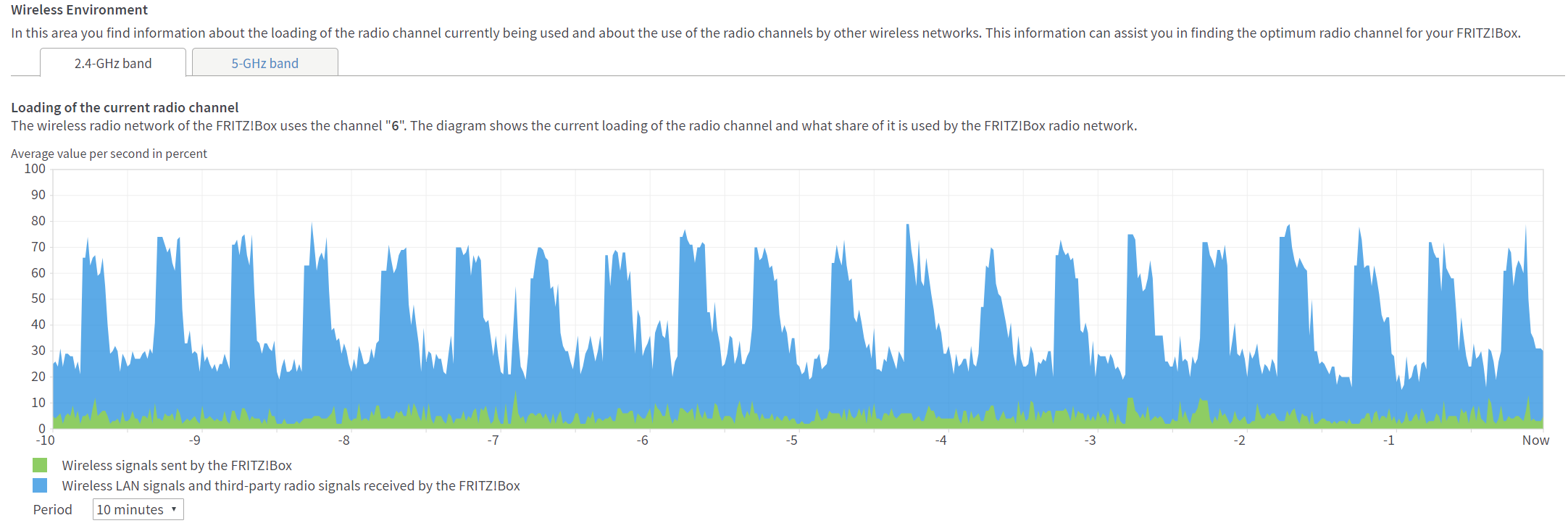

Diesmal die letzte 'Stunde' nach dem Reset.
Ich habe übrigens alle Kanäle im 2.4GHz Band über 4-5 Minuten überwacht, der Effekt ist bei allen vorhanden.
Lediglich bei Kanal 1 und 2 geht er unter da die Kanäle auch schon so komplett überlastet sind.
