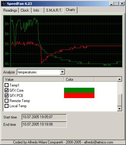

512
ich glaub langsam der sensor hat n schaden
daraus werd ich net schlau..
das linke bild is kurz nachem daddeln gemacht.. das andere ebend beim surfen..
Ich vermute mal, das hängt mit der sich ändernden Lüfterdrehzahl unter Last zusammen - ohne Last geht die PCB-Temperatur hoch, weil nur mehr ein laues Lüftchen durch die Kühlrippen säuselt, das ganze Geraffel auf dem PCB, wie Speicher und Spannungswandler aber trotzdem Hitze produzieren.
Mit Last bläst der Lüfter da ordentlich durch und kühlt somit das PCB mit - auch wenn die GPU-Temperatur dabei hochgeht, weil hier ja ordentlich Hitze erzeugt wird.
