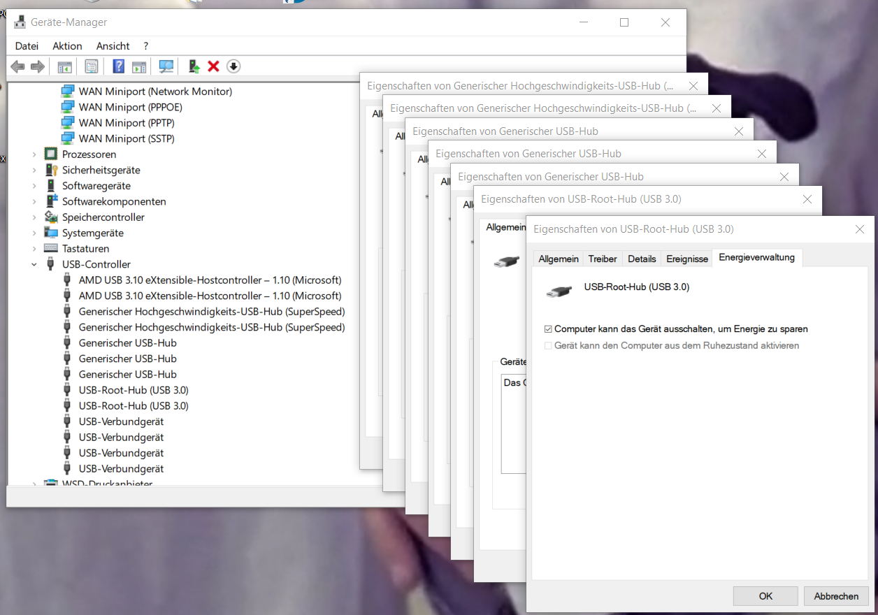

Energiesparmechanismen für die USB Ports in Windows deaktivieren.
Geht in der "alten" Systemsteuerung.
Bei Bedarf werden Screenshots nachgeliefert, bin nur gerade nicht am PC.

Ja, ich meinte die von Dir erwähnten Energiespareinstellungen.
Zusätzlich kannst Du auch im Gerätemanager für einzelne Devices etwas an der Energiespar-Schraube drehen
Würde ich Dir aber erst einmal nur für die beiden Hubs empfehlen, mit denen Du Probleme hast und nicht einfach für alle Geräte.

Alles Rumgefummel in den Einstellungen hat nichts gebracht.
Auch nach einem Neustart nicht.
