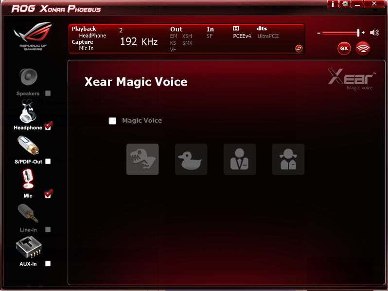

Es wundert mich, dass die Störgeräusche bei dir so extrem sind. Bei meiner Xonar DX sind diese deutlich leiser. Versuch mal im Phoebus Treiber "Front Panel Microphone'' zu deaktivieren.
Wo finde ich die Einstellung?

Aux-In ist bei dir schon deaktiviert, das müsste es eigentlich sein. Wenn das Mainboard es zulässt, versuch mal Soundkarte und Grafikkarte so weit wie möglich auseinander zu stecken.
