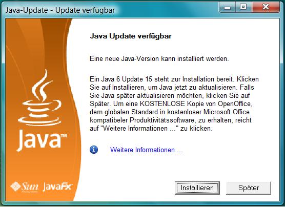

Gestern abend hat sich der JRE-Updater zu Wort gemeldet und wollte meine Version 6, Update 13 auf 6, Update 15 patchen (was ansich schon komisch ist, da es bereits Update 16 gibt).
Also UAC mit passworteingabe bestätigt (nutze ein eingeschränktes Konto) und dann auf installieren geklickt.
-> Error

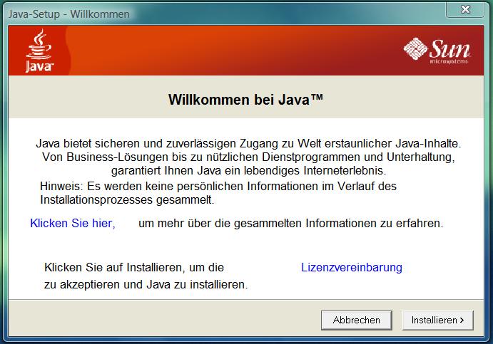

Heute morgen hab ichs vom Administratorkonto versucht.
Ergebnis: Völlig andere Erscheinung des Installers (Trotz Update auf 15). (Das Update ließ sich damit durchführen.)
s. Anhänge, der 1. Screenshot ist vom eingeschr. Konto
der 2. dann vom Adminkonto, wo sich der Setup auch weiterführen ließ
Man beachte, dass hier sogar ein sprachlicher Fehler in der 1. Zeile besteht: es steht "zu Welt" statt "zur Welt".
Wie ist das zu erklären? Kann es sein, dass mir auf dem eingeschränkten Konto eine falsche .exe untergeschoben wurde?
Und gleich noch ein paar Merkwürdigkeiten: Alle Einstellungen, die ich im Control Panel gemacht habe, wurden zurückgesetzt. Und wie ich es auch ändere, die Autoupdate-einstellungen werden immer wieder wie von Geisterhand zurückgesetzt auf den 8. jedes Monats um 16.00.
Ich wäre froh, wenn sich das ganze durch Softwarefehler oder ähnlich unspektakuläres erklären ließe.

Der Updater installiert tatsächlich erst die Version 15.
Wie meinst du das genau? Bei mir jetzt oder installiert der Updater bei allen Leuten momentan noch Version 15?
Welches Aussehen hatte denn der Installer bei dir - wie Bild1 oder wie Bild2?
Letzteres und erst Bild 1, dann Bild 2. Ein völlig normales Update!
Ok, dann wäre das schonmal geklärt. (Obwohl man von einem Updater eigentlich erwarten kann, dass er die neueste Version installiert)
Hast du vielleicht eine Idee, was es mit dem Setup auf Bild2 auf sich hat?
da auf dem einen Bild was von Open Office steht, könnte ich mir vorstellen, dass der eine Updater von Open Office gestartet wurde, um dessen Java-Module abzudaten (obwohl, wenn erwähnt wird, dass man es downloaden könnte, hast du es vermutlich gar nicht drauf?!).
Hast du als Admin einen anderen Updater gestartet, z.B. direkt über einen Updater oder so aus dem JRE-Ordner? Bild 2 sieht jedenfalls irgendwie suspekt weil unprofessionell aus ...
EDIT: Ist es von Bedeutung, dass das eine Fenster "Java-Update" heißt und das andere "Java-Setup"? (In Bild 2 steht auch nix von einem Update, sondern nur Installation. Vielleicht ist die Installation abgestürzt, weil schon eine Version installiert war, aber sich die Rechte-Vergaben (Admin-Ausführung als eingeschränkter Nutzer) irgendwie in die Quere kamen ... ? Könnte man leicht prüfen: Lad dir eine Java-Setup-Datei bei Sun runter und starte sie. Wenn der Installer so aussieht wie auf Bild 2, dann wurde wahrscheinlich ein Installer gestartet und nicht der Updater.
Außerdem steht bei Bild eins was von "JavaFX". Ich vermute, dass sich da zwei Installer (Update und Setup) irgendwie in die Quere kamen.
Und hast du die Änderungen im Control Panel als Admin oder eingeschränkter Nutzer vorgenommen? Manche Einstellungen werden wieder zurückgesetzt, wenn sie nicht vom Admin eingestellt werden.

Standardaccount:
Habe CSS beendet und sehe plötzlich in der Taskleiste eine UAC-abfrage blinken, es war das JRE-Update. Also Passwort eingegeben und ok. Nach 10 Sekunden kamm dann der Installer von Bild 1 (also orange). Bei einem Klick auf Installieren, kam der Vista-Fehlermeldungssound und ein Fenster "Fehler" ohne Textinhalt.
Das wars.

Dann kam wieder die UAC-Abfrage (s. oben) und das Spiel ging von vorne los (also Installer von Bild1 und dann Fehler)
Mit dem Administratoraccount sah das ganze aber so aus:
Unter Systemsteuerung ist ein Symbol "Java", welches das "Java Control Panel" öffnet.
Unter dem Reiter "Aktualisieren" habe ich dann unten auf "Jetzt aktualisieren" geklickt.
Daraufhin kam dann eine UAC-Abfrage und dann die Kaffeetasse im System-Tray.
Dannhats etwa 2 Minuten gedauert und dann hat die Firewall gemeldet, dass eine gewisse jre-6u15-windows-i586-iftw.exe aufs Internet zugreifen möchte.
Das habe ich dann gestattet und nach paar Sekunden kam der Installer (Bild2, dieses rote)
Kam mir zwar merkwürdig vor, aber habs mal durchgeführt. Anschließend war dann auch das Update 15 installiert (allerdings waren alle Einstellungen zurückgesetzt).
Was zurückblieb sind meine Zweifel, was denn da jetzt abging....
Man muss vielleicht dazu sagen:
Wenn man mal auf http://www.sun.com/ geht dann sieht man links unter Downloads Java und JavaFX. Scheint also was unterschiedliches zu sein.
Und auf Bild1 von mir steht FX auf Bild2 nicht.
Und klickt man auf http://www.sun.com/ auf Java, kommt man auf http://www.java.com/download und die Site hat tatsächlich das selbe Design, wie Bild 2.
Allerdings wirkt der Satzbaufehler mit dem "zu Welt" immernoch dubios unprofessionell und es kann ja auch eigentlich nicht sein, dass der Updater wahllos mal "Java" runterläd und mal "JavaFX"
so heißt jedenfalls auch die Datei, die man bei Sun herunterladen kann.
Hast du schonmal versucht, nochmal als eingeschränkter Nutzer über die Systemsteuerung zu aktualisieren und den Installer nochmal aufzurufen? Denn wenn der Installer wie in Bild 1 reproduzierbar ist, dann dürfte das an den Rechten liegen. Und um ganz sicher zu sein: Du könntest dir ProcessExplorer[1] von Microsoft runterladen. Da gibt es einen Curser (dieses Fadenkreuz oben in der Leiste), mit dem man auf das Fenster klicken kann und dann wird der zugehörige Prozess markiert. Dann weißt du, ob es ein vertrauenswürdiger Prozess ist.

Also ich habe die jre-6u15-windows-i586-iftw.exe mal untersucht (Eigenschaften angesehen) und die verfügt über eine gültige Signatur. Signaturzeitpunkt war Samstag, 1. August 2009 03:37:36 und die Datei ist 714.528 Bytes gross.
Wo kann man die denn bei Sun runterladen?
Ich glaube ich habe die Seite gefunden.
Du meinst sicher hier: http://java.com/en/download/manual.jsp
Ist das die richtige URL?
Der erste Link für Windows (http://javadl.sun.com/webapps/download/AutoDL?BundleId=33787)
startet den Download einer jre-6u15-windows-i586-iftw.exe
Und die stimmt mit der, die ich habe überein in sämtlichen Ausprägungen (Also Größe, Signatur, md5-Hash).
Und wenn ich sie ausführe kommt auch dieser rote Installer mit dem "unprofessionellen Design".
Und da die Datei ja damit als "offiziell von Sun" bestätigt ist, dürfte damit dann eigentlich soweit alles ok sein (oder hab ich was wichtiges vergessen?)
Also reduziert sich die Frage darauf: Warum erschien beim eingeschränkten Konto ein anderer Installer und bei Targa 826 z.b. auch der orangene?

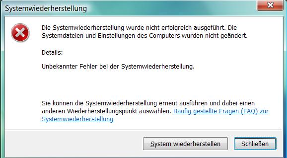

Leider wird die Systemwiederherstellung nie richtig ausgeführt.
D.h. ich starte sie, es läuft alles wunderbar aber nach dem nächsten booten kommt dann eine Fehlermeldung (s. Screenshot).
Ich habe es mit 3 zeitlich weit auseinander liegenden Sicherungen (Anfang Juli - Anfang August) jeweils mit dem Standard- und dem Adminaccount versucht. Immer das selbe :mad:
