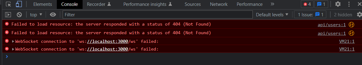

OKay danke schonmal für die ganzen Antworten. Hier ist ein Screenshot von der Konsole nachdem ich alles in die Labels eintippe und auf Registrieren drücke:
Hab das 1:1 aus seinem GitHub übernommen um Fehler meinerseits zu vermeiden.

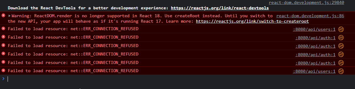

Habe das Projekt nochmal Schritt für Schritt nachgebaut, da es im GitHub bisschen anders geschrieben ist vieles.
Aber funktioniert leider immer noch nicht und dieser Fehler kommt:

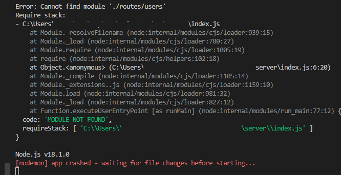

Okay, habe nohcmal den server versucht zu starten und bekomme diesen Fehler ebenfalls, nachdem ich das nochmal Schritt für Schritt nachgebaut habe:
