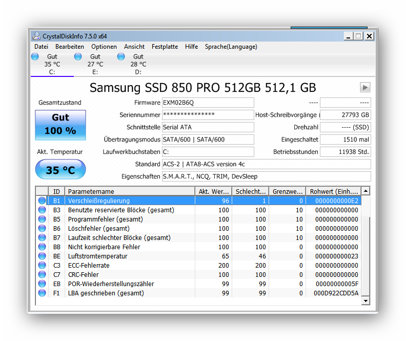

mein PC startet plötzlich nicht mehr.
Ich habe ihn früh morgens vor 2-3 Tagen heruntergefahren und wollte ihn ca. 15 Stunden später wieder starten.
Am Anfang schien der Bootvorgang ganz normal zu laufen, aber an der Stelle, an der eigentlich der Login-Screen auftauchen sollte, hatte ich nur einen Blackscreen.
Ich startete explizit über die SSD, woraufhin folgende Meldung auftauchte:
Code:
Reboot and select proper Boot device
Ich dachte, dass das UEFI die SSD nicht mehr erkennt und flashte es auf die neuste Version, was leider nichts brachte.
Danach versuchte ich in den abgesicherten Modus zu gelangen, was funktioniert.
Mein Mitbewohner brachte mich indirekt auf die Idee mir das Programm "Check Disk 1.5 64bit by Dirk Paehl" zu downloaden und damit die SSD zu überprüfen.
Das kam dabei heraus.

Zum reparieren muß der PC neu gestartet werden.
Nun dachte ich, dass ich über Computerreparaturoption den Befehlsinterpreter aufrufen kann, um chkdsk auszuführen, aber die Computerreparaturoption verweigerte den Dienst, weil keine kompatible Windows Version gefunden wurde.
Nun weiß ich nicht mehr so wirklich weiter!
Was ist da passiert?
Wird sich die SSD bald verabschieden?

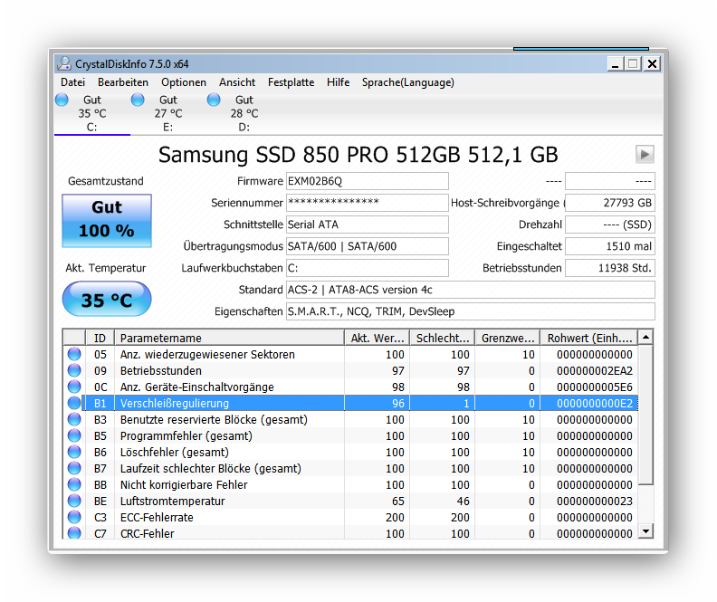

Screenshots von CDI angehängt.
Danke im Voraus an alle Helfenden!

du musst den Pc so starten, dass du in die Eingabeaufforderung kommst und hier sollst du "chkdsk /f" ausführen, um Fehler im Dateisystem zu beheben. Wenn die Computereparatur die Meldung auswirft, es finde keine kompatible Version, kann das entweder daran liegen, dass du z.Bsp. eine Home-Version mit einer Pro reparieren willst oder das deine Install komplett im Eimer ist. Ob das nun aber an der SSD oder deinem Windows liegt, kann man nicht so einfach feststellen.
Wie sieht es denn aus mit einer Systemwiederherstlelung? (wenn das klappt, wäre deine Windows-Install der Grund des Fehlers)
Du kannst auch versuchen deinen PC mittels eiens Windows-Sticks oder einer -DvD zu booten und daraus die Reparatur zu versuchen (falls du das nichtg schon versucht hast (geht aus deinem Post nicht klar hervor)).
