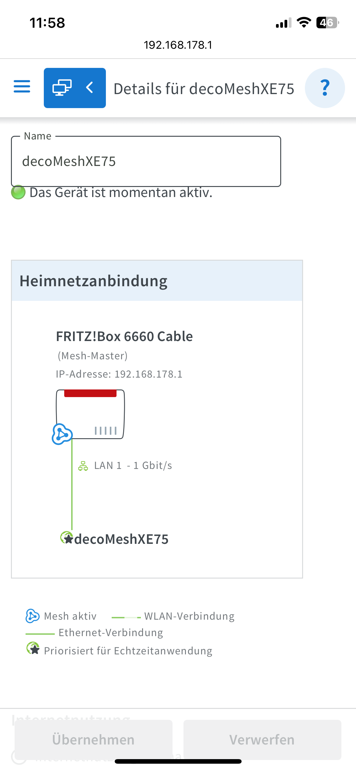

ich habe mir ein Mesh System zugelegt das Deco xe75 mit insgesamt 3 Satelliten.
Betrieben wird es an einer Fritz Box 6660 am 2,5g Port.
Der erste Satelit wird über lan Kabel direkt an den 2,5g Port der Fritz Box angeschlossen.
Dort kommt auch die volle Leistung an in demfall 1Gigabit. Bis hierhin funktioniert alles tadellos.

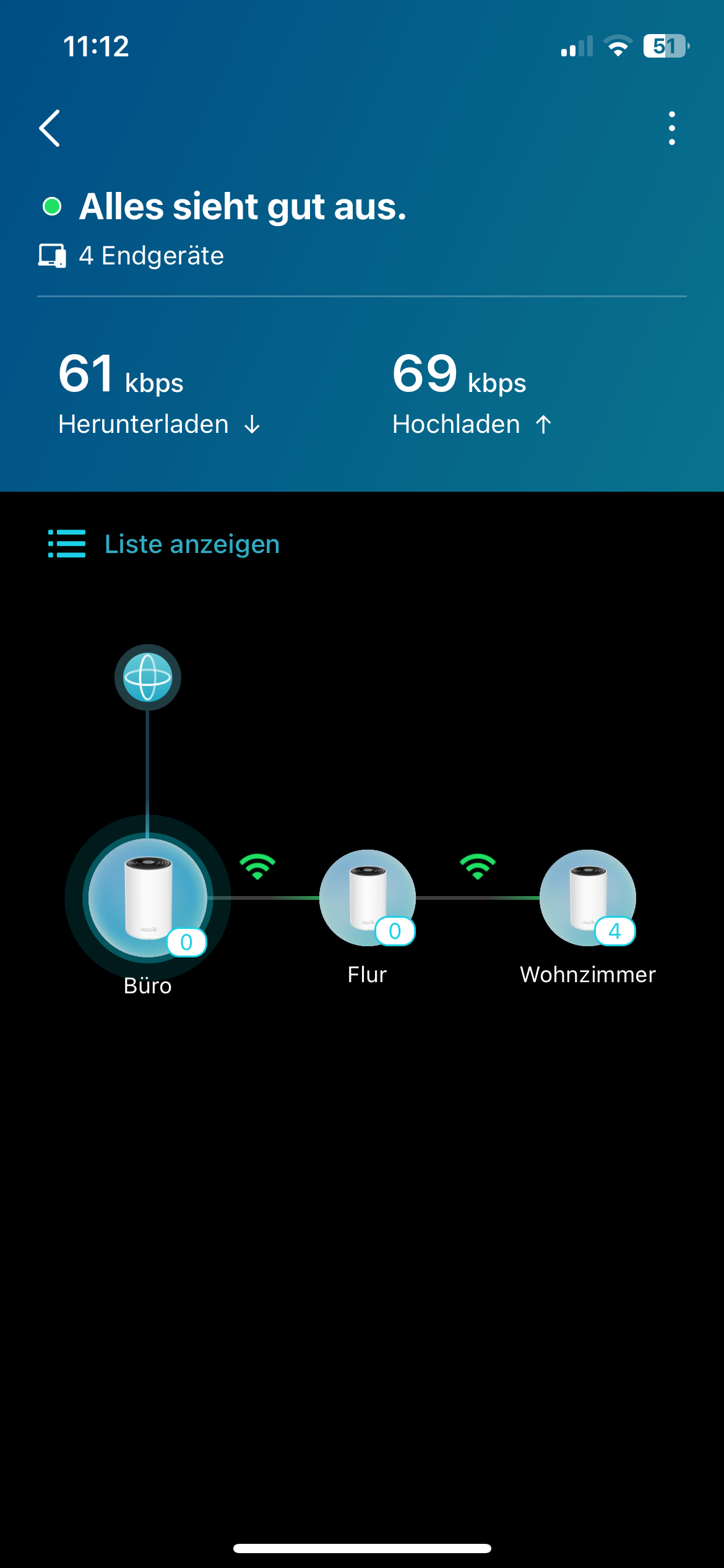

Das Problem ist das der Geschwindigkeitsverlust von Satelit 2 und 3 extrem sind an beiden kommen etwa 300k an also nur 30% der Leitung.
Ich habe es auch getestet als alle Satelliten nebeneinander waren. Das gleiche Ergebnis.
Verbindungsqualität wird in der App als Stark angezeigt.
Die Geschwindigkeits Messungen habe ich alle über wlan gemacht von meinem Laptop.
Da ich keine Möglichkeit habe Satelit 2 und 3 über LAN zu nutzen.

Als Meshmaster meinst du das Modem? Da hab ich nichts eingestellt da es direkt als Mesh erkannt wurde. Falls du Satelit 1 als meshmaster meinst hab ich nichts konfiguriert das macht das Deco meine ich automatisch in der App laut Handbuch.
Die sateliten stehen alle in Sicht zueinander ca. 4-5 Meter auseinander und haben laut der App perfektes Signal untereinander.

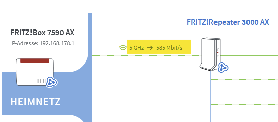

ich verwende Mesh mit einer FRITZ!Box 7590 AX und einem FRITZ!Repeater3000 AX,
damit stelle ich mir eine WLAN Brücke zu meiner Box her

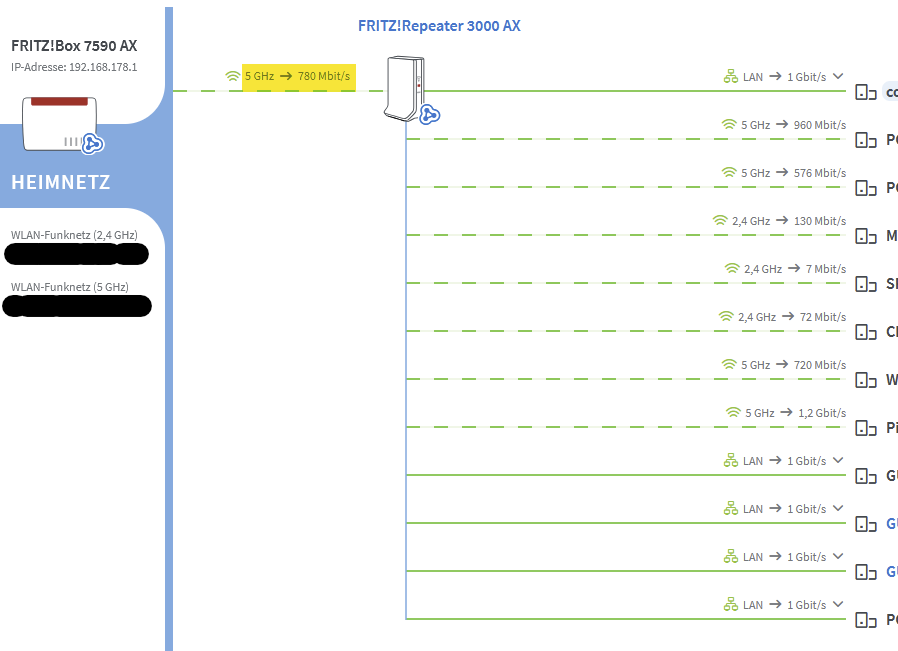

nach meiner Erfahrung sollte eine Mesh Konfiguration ohne wesentliche Reduzierung der Netzwerkgeschwindigkeit arbeiten ...
Dein repeater ist auch über lan an den Meshmaster verbunden oder?
Ok das ist gut zu wissen das die Leistung bei dir in demfall perfekt ist so würde ich es auch gerne haben 😭
