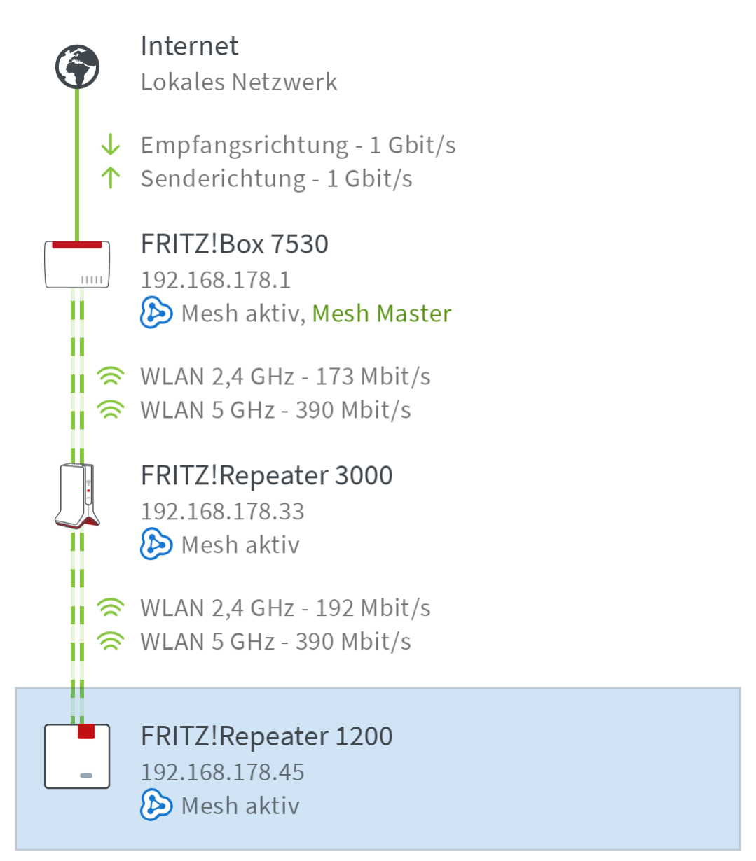

Wie schnell ist denn die Verbindung von F!B zu den F!R, bzw. von F!R zu F!R?
Steht in der Mesh-Übersicht

Bei den Repeatern
3000:
WLAN 2,4 GHz → 57 Mbit/s (komisch das nur so wenig?)
WLAN 5 GHz → 390 Mbit/s
1200:
2,4 GHz → 192 Mbit/s
WLAN 5 GHz → 260 Mbit/s
Wenn ich aber oben mit dem 1200er Verbunden bin bewege ich mich auf dem Endgerät bei 2-20 Mbit, egal ob 2,4 oder 5 GHz
Ist der 1200 denn überhaupt sinnvoll platziert? Also auf einigermaßen halber Strecke? Sonst bringt es vielleicht mehr, ihn wegzulassen.

Laut der Fritz App sind alle Repeater sehr gut positioniert, habe aber irgendwie auch das Gefühl, dass sich meine Geräte priorisiert mit dem 3000er verbinden wollen.
Das war nicht die Frage. Nimm doch den 1200er mal außer Betrieb und guck, ob du 5 GHz erzwingen kannst und oben dann mehr als 20 Mbit/s ankommen.
Ist dein 1200er mit dem 3000er oder mit der F!B verbunden in der Mesh-Übersicht, also in Reihe oder Parallel?

FB -> 3000er -> 1200er
Die Geräte befinden sich relativ Zentral in jedem Stockwerk und sind in etwa übereinander angeordnet.
