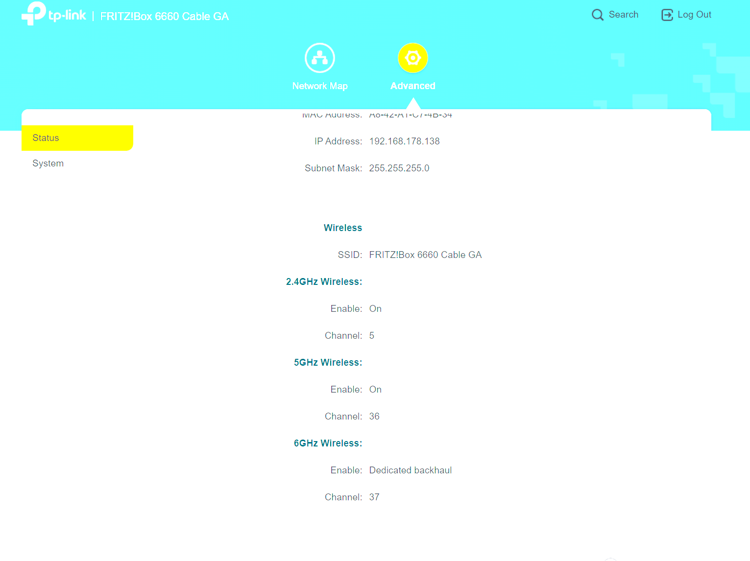

Also das ist halb richtig, die Einstellung gibt es nicht mehr da es jetzt die Standardeinstellung ist, hier mal ein Screen aus den Web Settings von mir. Da sieht man das bei mir der backhaul nur über 6Ghz läuft.
