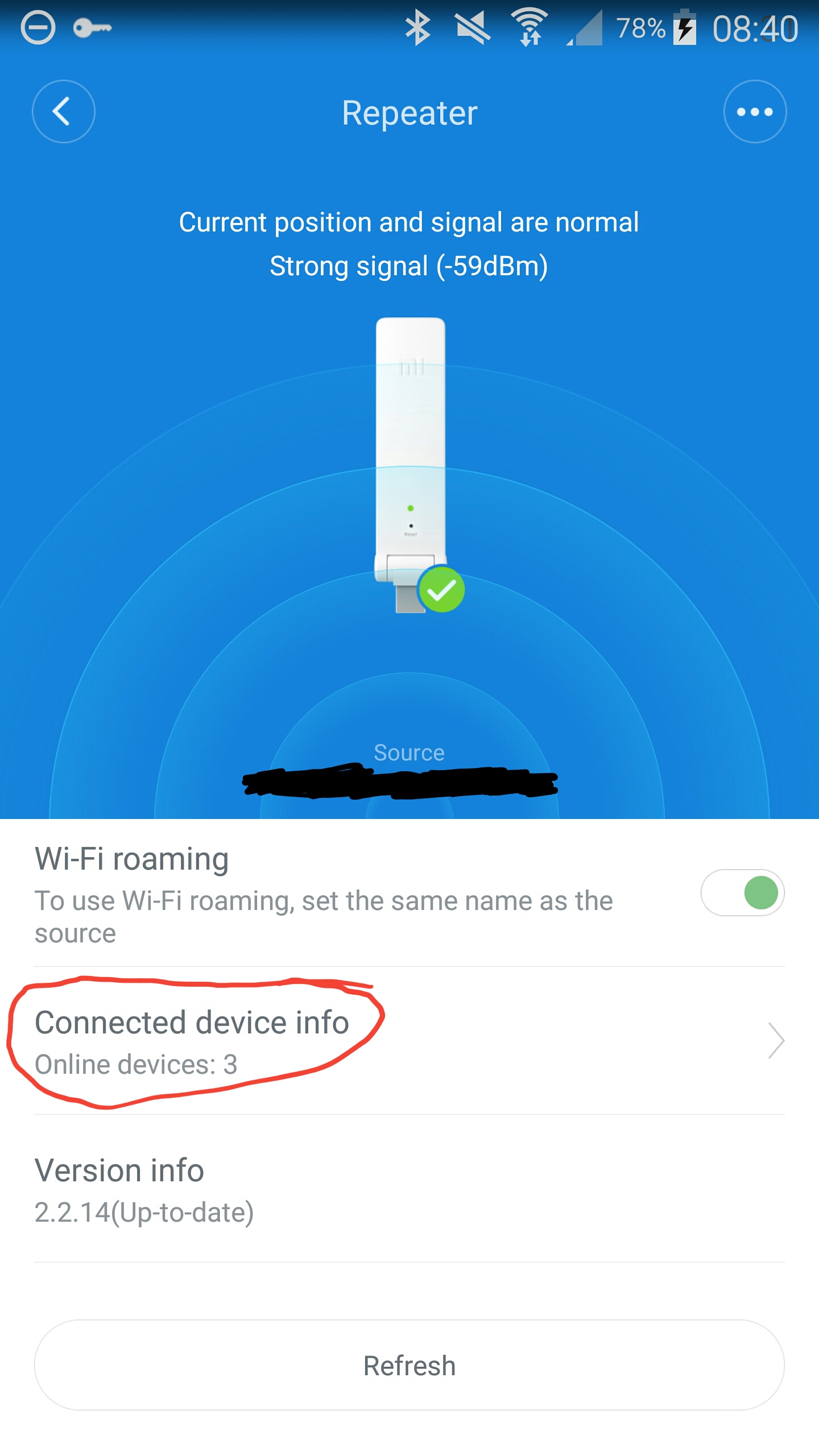

Hab hier ein Mi Repeater 2 und wollte den für entfernte Ecken draußen auf dem Grundstück nutzen, aber es kann sich immer nur ein Gerät damit verbinden!?
In der Mi Home App ist der im Roaming Betrieb, also alles eine ssid, Router zeigt bei der Info von dem Gerät "Repeater Betrieb nein" an.
Finde keine Option das zu ändern, liegt es daran dass ich bei mein ganzen Geräten den Haken an habe für immer gleiche ipv4 IP, oder was mache ich falsch?

Habe es irgendwie doch geschafft, und ja der ist auf Roaming eingestellt, so dass alles ein Netzwerk ergibt :)
