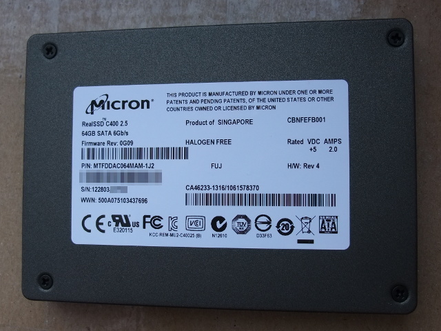

weiß jemand, ob man eine Micron C400 (= Crucial m4) mit einer Firmware 0G09 auf eine "normale" updaten kann? Der offizielle Updater will von sich aus nicht (keine eligible SSD). Ich könnte ihn zwar versuchen überreden, aber ich weiß nicht, ob das gut wäre.
Zu dieser Firmware gibt übrigens exakt 1 Treffer bei Google.
Danke für jeden Input.
Diese FW 0G09 wird mit der C400 in Fujitsu Notebooks eingesetzt. Mit der Notebookbezeichnung auf der Fujitsuseite nach dem FW-Update suchen.
Danke. Z.B. im LifeBook S792 ist offensichtlich eine drin. Aber auf den Support-Seiten des Notebooks ist kein Download für die SSD zu finden. Irgendwo anders?
Allgemein finde ich bei Fujitsu nur ein einziges Update: 0509. Das ist offensichtlich die 0309 von Fujitsu (kam laut Datum nur kurze Zeit später und adressiert den gleichen 5000-Stunden-Bug).
Aber erstens weiß ich gar nicht, ob die aktueller ist; vermutlich nein, denn die Nummer schaut nach gleichem Muster kleiner aus und das Bild hier mit einer 0509 hat als S/N "121...", die von mir "122...". Und zweitens steht da sowieso, dass man ausschließlich SSDs mit 0009 (und keine anderen) damit flashen kann.
Deswegen wollte ich ja auch eine originale FW.
Also ich weiß immer noch nichts Genaueres. Fujitsu sagt, 0G09 ist aktueller als 0509.
Dann frage ich mich allerdings, wieso nirgendwo ein Update auf 0G09 angeboten wird.
