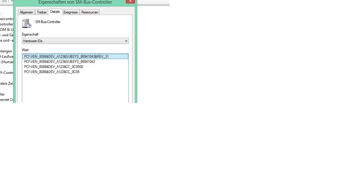

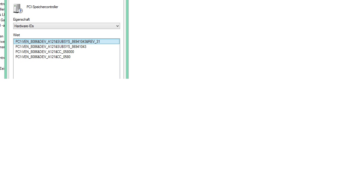

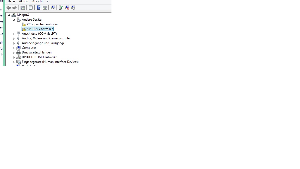

Ich habe einen PCI-Speichercontroller und einen SM-BUS-Controller für die ich keine Treiber finde... kann es eventuell daran liegen?
Die möglichkeit besteht, dass es daran liegt. Wieso findest du keine Treiber ? Auf der Herstellerseite gibt es alle Treiber zum Herunterladen
Intel Management Engine Interface installiert ?
Zusätzliche Hardware ? oder nur Grafikkarte und wlan sonst nicht ?
Ich habe versucht was dazu zu finden über die "vendor" ID etc, bin aber scheinbar zu doof dazu... :p
Treiber sind ALLE installiert von der ASUS seite, bin mir unsicher warum diese fehlen...
Ich bin mir jetzt gerade selber nicht mehr sicher... ich sauger gerade nochmal die Chipsatz treiber,,, ich bin mir zwar 99,9% sicher das sie installiert sind... aber was solls... zur not installier ich windows halt neu, man hat ja sonst nix vor :P
dann nimm einfach die vendor und die device ID und du weißt welches Gerät das ist und kannst entsprechend die Treiber suchen
Es ist ja nicht so das ich das nicht versucht hätte.
Google ich nach "vendor id 8086 dev a121" lande ich auf russischen seiten mit treibern aus dem jahre 2005.. vielleicht stelle ich mich auch nur unglaublich doof an... aber wirklich finden tue ich nichts...

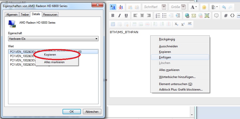

Das ist doch jetzt nicht dein ernst....... :freak: Kopier die ID doch einfach als Text hier rein ..... wie soll man Helfen, wenn der TE sich querstellt ?

Ich habe jetzt einfach, ohne diese dämliche "vendor ID und device ID" auf der Intel Homepage, Treiber für die beiden fehlenden Sachen gefunden... Kann ich diesem Programm nun trauen... liegt es daran oder wie ist das? Es liegt weiterhin bei 1000 Nanosekunden egal was ich mache
