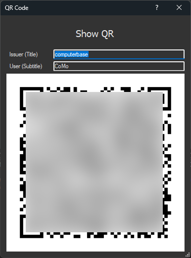

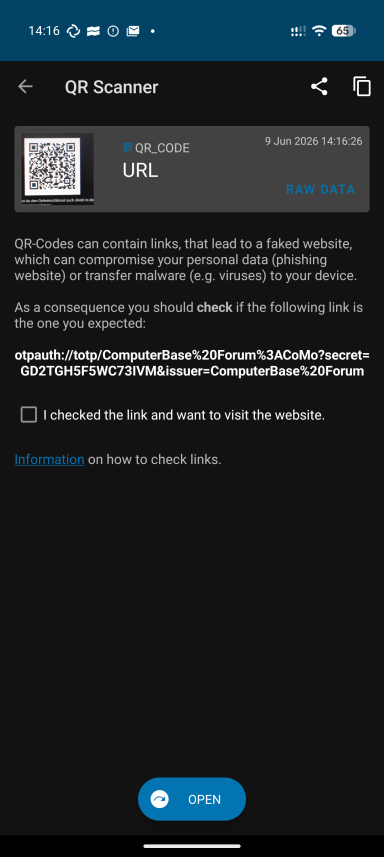

Und wie hast du es dann eingerichtet? Irgendwie muss das Secret doch in die App kommen.
Wenn ich das hier bei Computerbase einrichte, bekomme ich einen QR-Code und das Secret im Klartext angezeigt:
Und im QR-Code steht logischerweise auch das Secret im Klartext:
Mehr als die paar Zeichen braucht es nicht. Daraus werden zusammen mit der aktuellen Uhrzeit die Codes generiert.
Und mein KeePass generiert mir bei Bedarf sogar wieder QR-Codes aus den vorhandenen Einträgen. Einfach geht es doch nicht.
