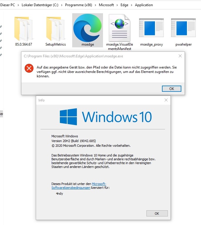

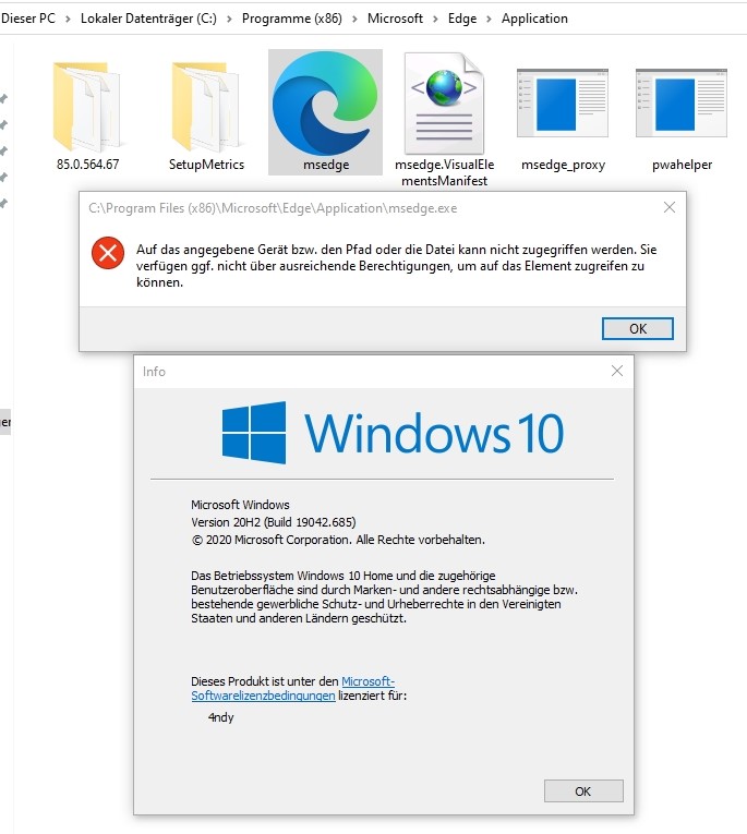

Guten Abend,
"Auf das angegebene Gerät, bzw. den Pfad oder die Datei kann nicht zugegriffen werden.
Sie verfügen ggf. nicht über ausreichende Berechtigungen, um auf das Element zugreifen zu können.
Was könnte ich tun damit der Fehler behoben wird?

Warum willst Du den Edge aus diesem Ordner starten? @piepenkorn
Abgesehen davon. Bei mir gehts. Mit der 19042.662
BFF
Eben gerade nochmal bei mir probiert nach Update meines Systemes auf 19042.685
Start des Egde mit Verknuepfung klappt, Start aus Ordner klappt.
Allerdings hab ich den Edge schon eine ganze Weile.

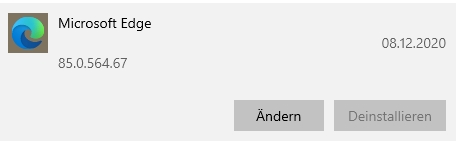

Guten Morgen.
Ich kann diesen Egde nicht deinstallieren, leider.
Bei ändern erscheint diese schöne Nachricht.

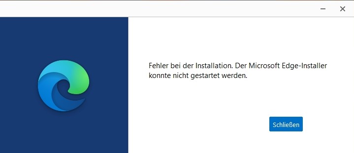

Habe mir den Edge von soeben von Microsoft besorgt und wollte den Edge installieren dann erscheint diese Nachricht.
LG

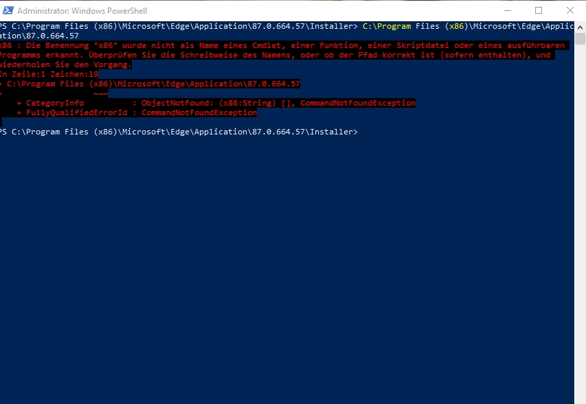

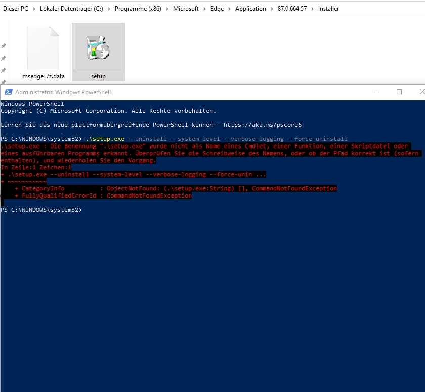

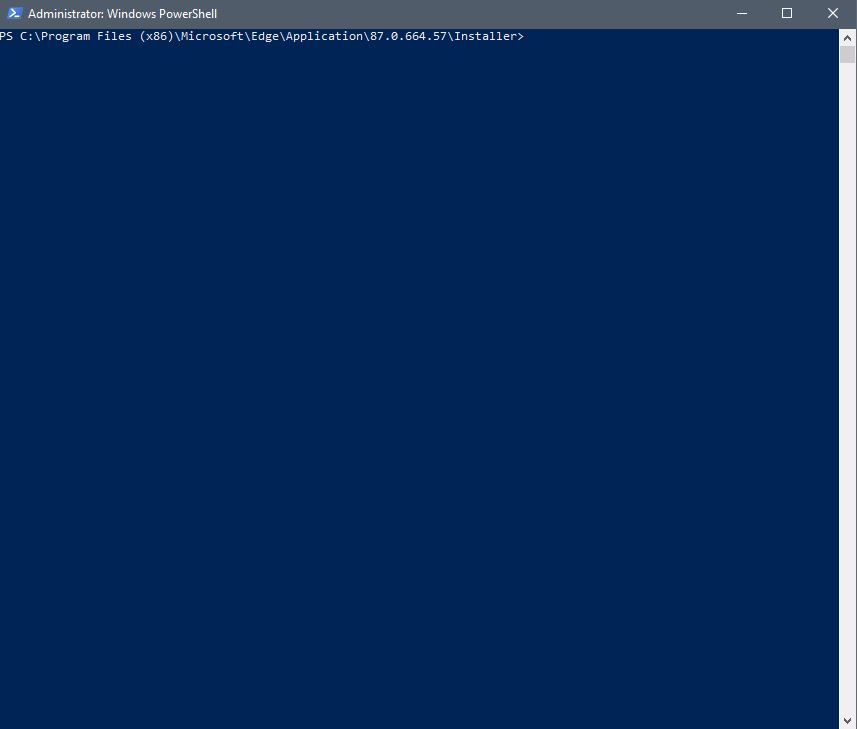

So sollte es gehen:
Schritt 1:
Rufen Sie den Windows Explorer auf und wechseln sie hier in das Verzeichnis, in dem Edge installiert wurde. Auf unserem Testrechner hier:
C:\Program Files (x86)\Microsoft\Edge\Application\83.0.478.61
Schritt 2:
Wechseln Sie hier ins Unterverzeichnis "Installer", indem sich die setup.exe befindet. Klicken Sie nun im Explorer auf den Menüpunkt "Datei" (oben links) und wählen Sie "Windows PowerShell als Administrator öffnen" aus.
Die Datei "setup.exe" mit Powershell als Administrator öffnen und dann den Skript einfügen.
Schritt 3:
In der Windows PowerShell (im Admin-Modus) geben Sie nun den folgenden Befehl ein:
.\setup.exe --uninstall --system-level --verbose-logging --force-uninstall
Tipp, um Fehler zu vermeiden: Kopieren Sie die Befehlszeile oben einfach per Strg+C in die Zwischenzeile und dann per Strg+V in PowerShell
Schritt 4:
Edge neu installieren.
Reaktionen: piepenkorn

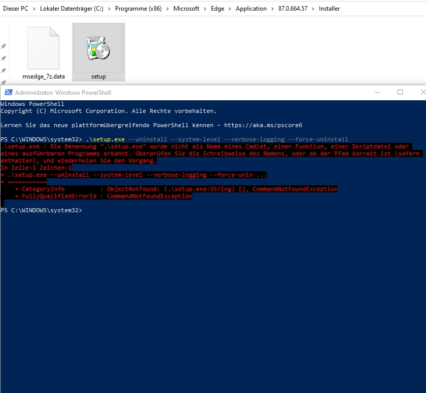

Du solltest schon in dem Ordner sein, wo sich diese setup.exe befindet. @piepenkorn
Du bist da gerade im System32-Ordner.

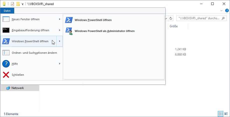

Ja du musst die setup.exe mit "Windows PowerShell als Administrator öffnen".
Sieht dann so aus:
Da den Script ausführen.
Im System32 soll das auch nicht funktionieren.

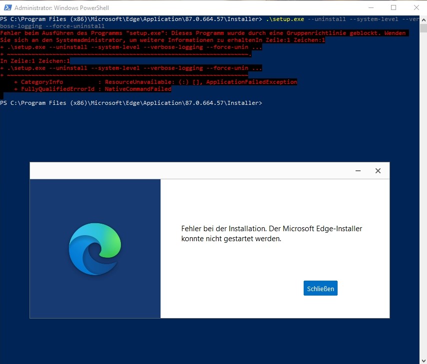

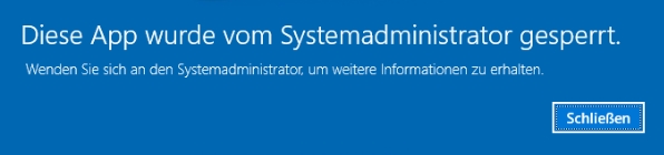

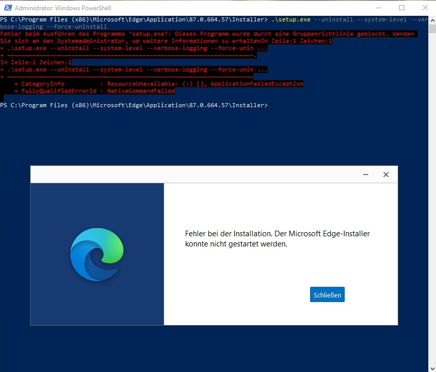

Da steht das die Datei durch eine Gruppenrichtlinie blockiert wird.
Vielleicht hier was verstellt?
Oder hier einmal die MSI Version runterladen.
Die MSI Version geht oder? ;-)
Sieht dann so aus:
Guten Morgen @happyfalke & @BFF :)
Der Fehler bleibt leider weiterhin.
Die MSI Version kann ich auch NICHT installieren.
In den Gruppenrichtlinie konnte ich auch nichts finden damit der Edge wieder funktioniert.
Danke für deine Hilfe.
