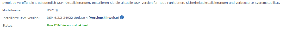

Ich habe jetzt:
  • Mit Windows 10 Home 1909 Build 18363.815
  • Mit ds213j und DSM DSM 6.2.2-24922 Update 4.
  • Auf NAS in Freigabeordner einen neuen Ordner erstellt und Foto dort gespeichert. (Berechtigung ist durch Freigabeordner gegeben (RW).)
  • Neu erstellter Ordner in Explorer geöffnet, Bild versucht mit Fotos-App zu bearbeiten -> Fehler beim Speichern.
  • In Fotos App \\DNS-Name-vom-NAS\photos\test eingebunden und Bilder versucht zu bearbeiten und zu speichern -> Fehler beim Speichern.
Was könnte es noch sein? AV-Software?
Vielen Dank für deine Hilfe!

Die Software deines NAS ist btw nicht die aktuellste.

Habe schon beim ursprünglichen Post nachgeschaut und auch jetzt sehe ich kein Update. Du meinst wohl die 6.2.3 oder? (https://www.synology.com/de-de/releaseNote/DS213j#ver_25423) Die wird mir leider nicht angezeigt. Soll ich das manuell updaten oder einfach auf den Rollout warten? Was meinst du, bringt es was?
Sehe gerade das im Changelog ein Fix bezüglich Permissions drin ist:
Fixed the issue where the application permissions settings might not be applied properly to the Domain Users group when such group in Windows AD domain was named other than "Domain Users".
