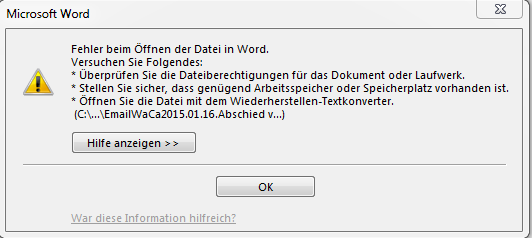

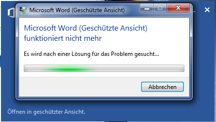

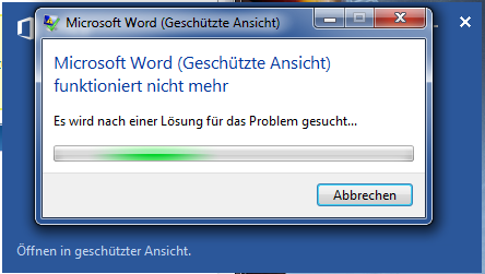

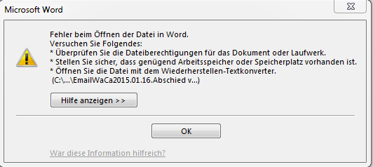

Ich verwende schon seit längerem MS Word 2013. Alle meine Dokumente, die ich erstellt habe, kann ich öffnen. Aber heute wollte ich eine RTF-Datei eines Kollegen öffnen, um diese durchzulesen. Beim Start stürzt MS Word aber permanent ab und zeigt mir folgendes an:
Nun möchte ich noch kurz auf die Lösungsvorschläge von MS eingehen:
Überprüfen Sie die Dateiberechtigungen für dsa Dokument oder Laufwerk
Das Dokument ist nicht geschützt. Zudem bin ich Administrator meines PCs und sollte dementsprechend alle Rechte über mein Laufwerk haben.
Stellen Sie sicher, dass genügend Arbeitsspeicher oder Speicherplatz vorhanden ist.
Ich habe 8GB RAM und momentan sind nur 30% in Verwendung. Auf allen drei Partitionen sind je 60GB noch frei.
