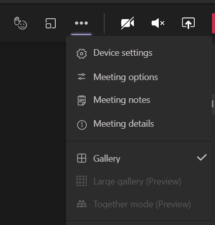

Ich kenne und betreue leider nur Enterprise Teams und nicht die A (Education Versionen).
Der Screenshot ist zwar von der aktuellsten Preview, allerdings sollte es dort schon länger eine Auswahl geben.

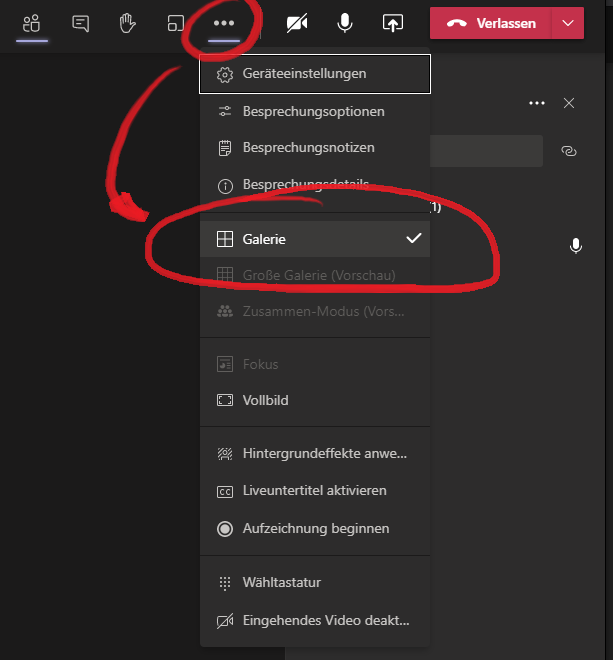

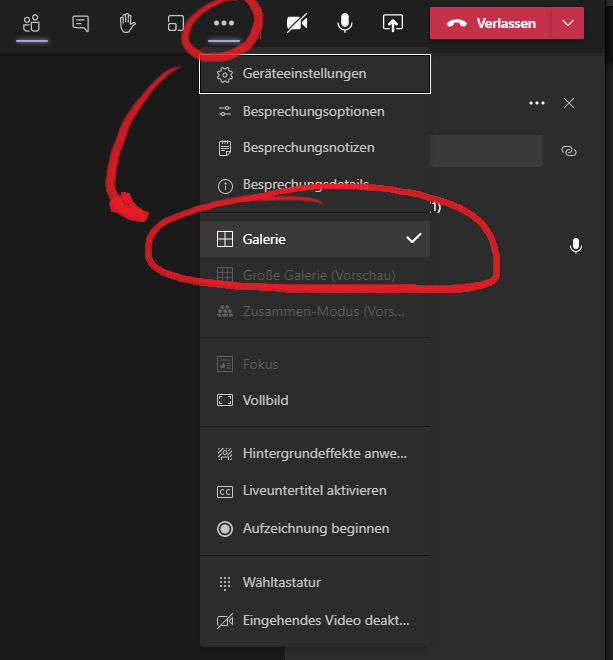

Angenommen es handelt sich um Microsoft Teams, dann sollte unabhängig von angeschalteten Kameras eine Galerieansicht einschaltbar sein. Falls die Teilnehmer keine Kamera eingeschaltet haben, werden halt Buchstaben als Namenskürzel angezeigt. Die Galerieansicht kann man jedenfalls in der Teams-App über die Einstellungen auswählen, siehe Bild. Im Browser kann das natürlich irgendwie anders aussehen.
